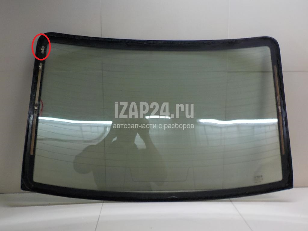

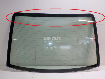

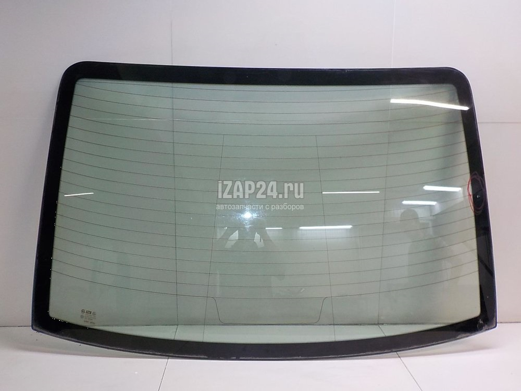

Re: Epica '08 Gdzie jest antena?
Post autor: bubu1769 » 13 wrz 2021, o 14:04
Tu jest tylko podgrzewany dół żeby wycieraczki odtajały.
Z tego co podają w TIS-ie, antena jest w tylnej szybie.
Na zdjęciach też widać że szyba ma dwa oddzielne obszary ścieżek, a do górnego jest tylko jedno podłączenie.
