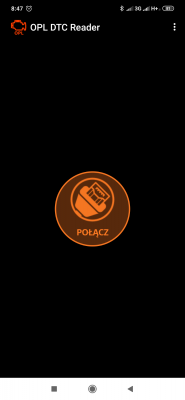

Ja tym łączyłam się ze skrzynią i zawieszeniem:
Teraz nie mam w czym się łączyć, tzn niby mam, ale w Audi jeszcze nie szukałam gdzie się wpiąć no i inną apkę na pewno mi trzeba.

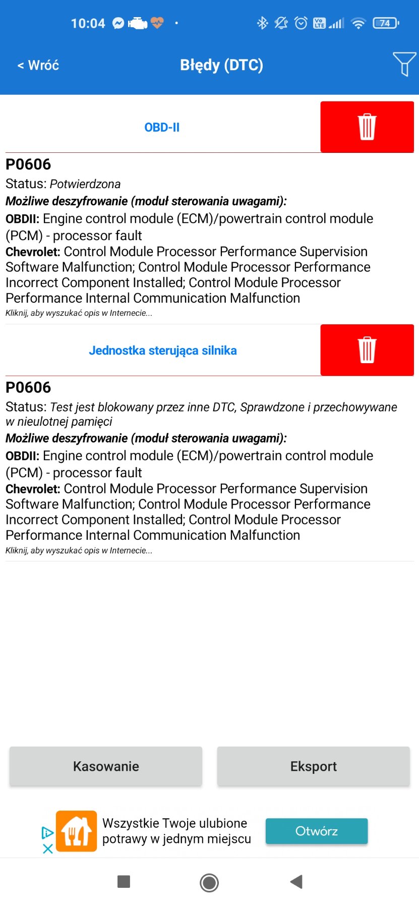

kupiłem, podłączyłem pokazuję błąd P0606 w załączniku screen. no to co teraz? 🤔
Re: tryb awaryjny przy redukcji biegów
Post autor: etac » 19 cze 2021, o 10:13
uszkodzenie sterownika skrzyni biegów. Szukaj warsztatu, albo nowego auta.
