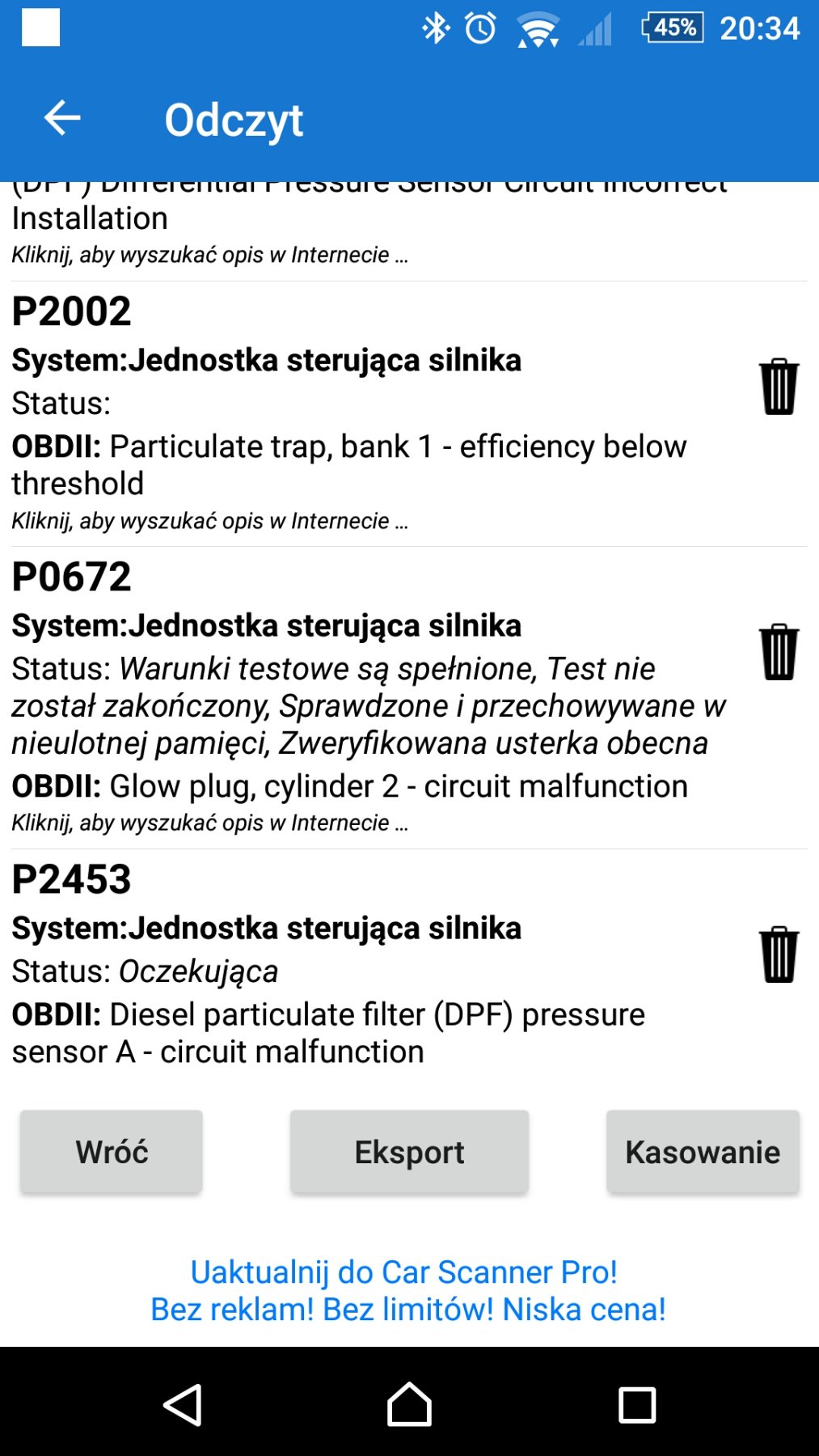

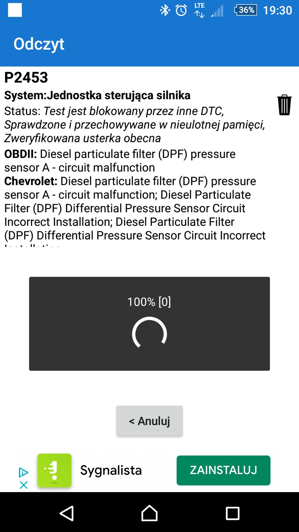

Cześć,
Od jakiegoś czasu zaczął mi wyskakiwac blad w postaci kontrolki silnika P2453. Po skasowaniu pojawia sie z powrotem tylko wtedy jak mu mocniej depnę (okolo 3000-3500) obrotow. Auto nie traci na mocy ani nic szczegolnego nie zauwazylem. Moj elm 327 pokazuje taka informacje jak na zdjeciu.

Re: Błąd P2453
Sprawdź najpierw jak wygląda połączenie czujnika ciśnienia DPF z samym filtrem, oraz sam czujnik.

Re: Błąd P2453
A nie przerywasz przypadkiem procesu wypalania DPF? Błąd wskazuje na czujnik ciśnienia DPF, ale jest on powiązany z czujnikami temperatury spalin, można też sprawdzić ich połączenia. Chociaż wtedy powinien do kolekcji wywalić błędy odnośnie EGT.

Re: Błąd P2453
Byłem dzisiaj u mechanika i powiedział mi tylko, że pokazuje mu na komputerze, że jest zapchany filtr i proponuje mi czyszczenie go, co wiąże się z kosztami. Szczerze wątpię, że jest zapchany filtr, ponieważ od tego jest osobna kontrolka z takimi kropeczkami. W instrukcji obsługi czytałem, że DPF wypala się poprzez utrzymywanie stałej prędkości powyżej 50km/h i między obrotami 2000-3000 obr/min, czy to prawda? Przypomnę, że kontrolka występuje tylko gdy gwałtownie się przyspieszy i obroty wskoczą mniej więcej na 3500 tys. Mechanik dodał jeszcze, że uszkodzona jest świeca żarowa, chociaż mi tego błędu nie pokazuje.

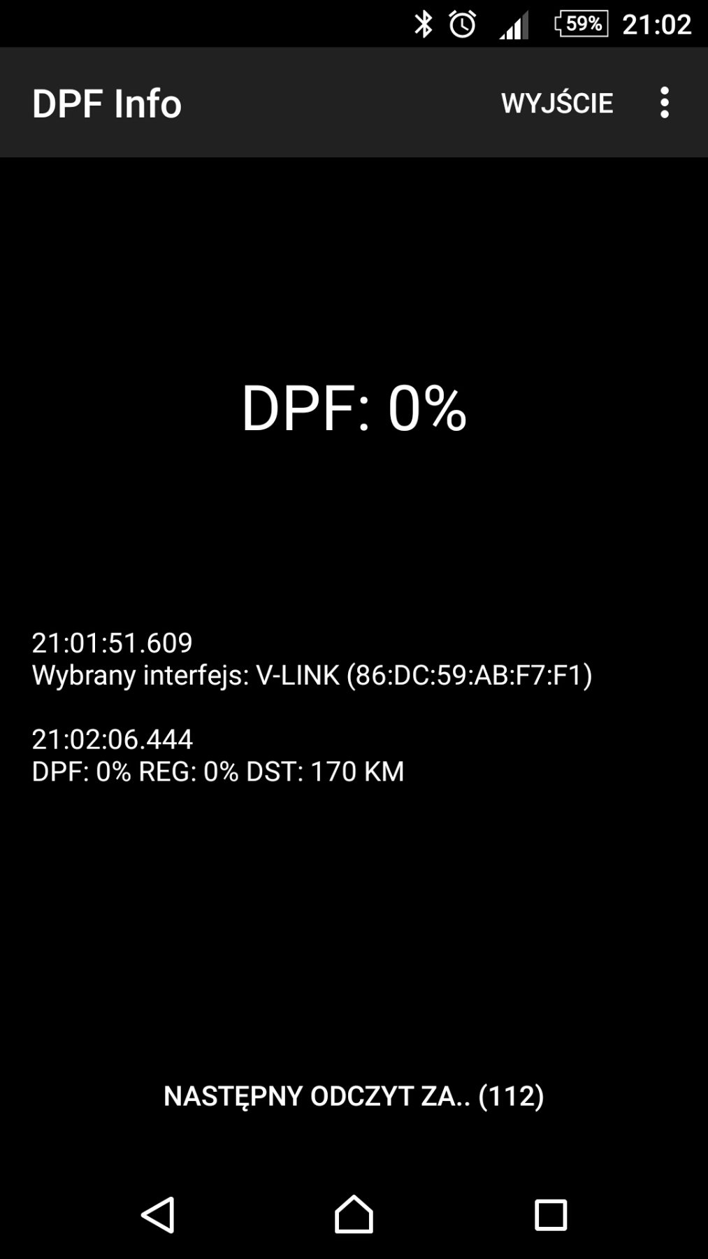

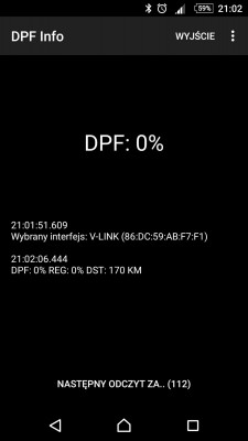

Czy jest jakis sposób w ogóle, żeby sprawdzić kiedy sie wypala dpf?
- KonradMaster
- Posty: 944
- Reputacja: 6
- Imię: Konrad
- Samochód: Captiva LT+
- Lokalizacja: Bełchatów
Re: Błąd P2453
Kup sobie ELM327, połącz go ze smartfonem i zainstaluj sobie apkę DPF Info.

- KonradMaster
- Posty: 944
- Reputacja: 6
- Imię: Konrad
Re: Błąd P2453
Pytałeś o sprawdzanie kiedy wypala się DPF, więc Ci poleciłem aplikację DPF Info. Podejrzewam, że ten Car Scanner takiej informacji Ci nie udzieli.
Błędy ewidentnie wskazują na problem z czujnikiem ciśnienia DPF. Albo sam czujnik jest uszkodzony, albo po prostu masz już zapchany filtr. Wejdź pod auto i sprawdź wiązki, wtyczkę, a najlepiej to podjedź do jakiegoś dobrego mechanika i niech on Ci to zdiagnozuje.
