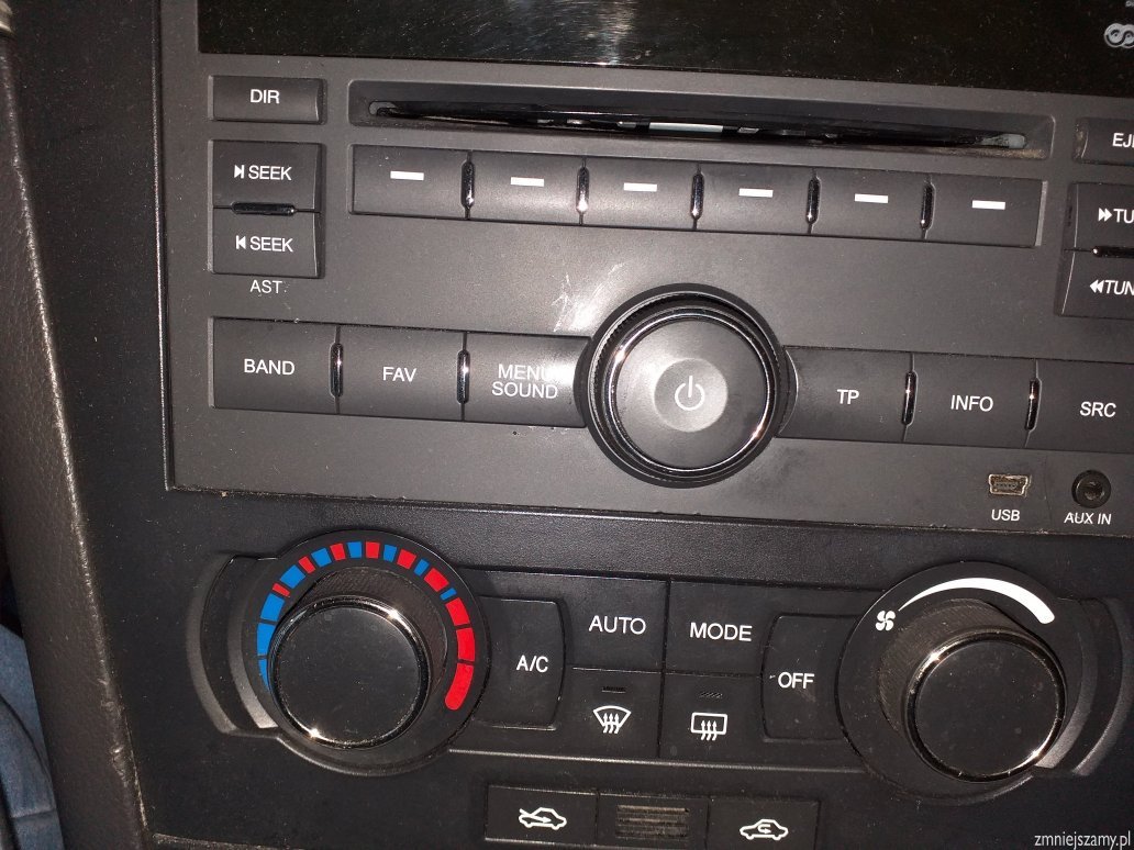

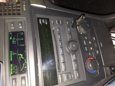

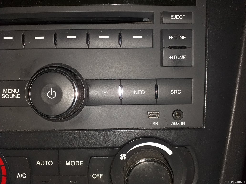

Może ktoś wie jak ustawić radio w Epice, żeby pendrive, po wyjęciu kluczyka ze stacyjki i ponownym włączeniu odtwarzał muzykę tam gdzie przerwał? W moim radiu chyba zostało dołożone wyjście USB poprzez kabelek 9 zdjęcia w załączniku ). Pierwszy nagrany pend działał prawidłowo ale następny, o większej pojemności, już nie. Odtwarza od początku, obojętnie czy jest nagranych 100 utworów czy 10 katalogów po 10 utworów. Zawsze leci pierwszy. Podobno to nie jest problem penda tylko ustawień w radiu.

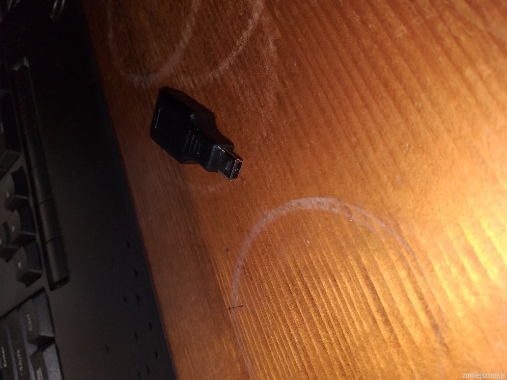

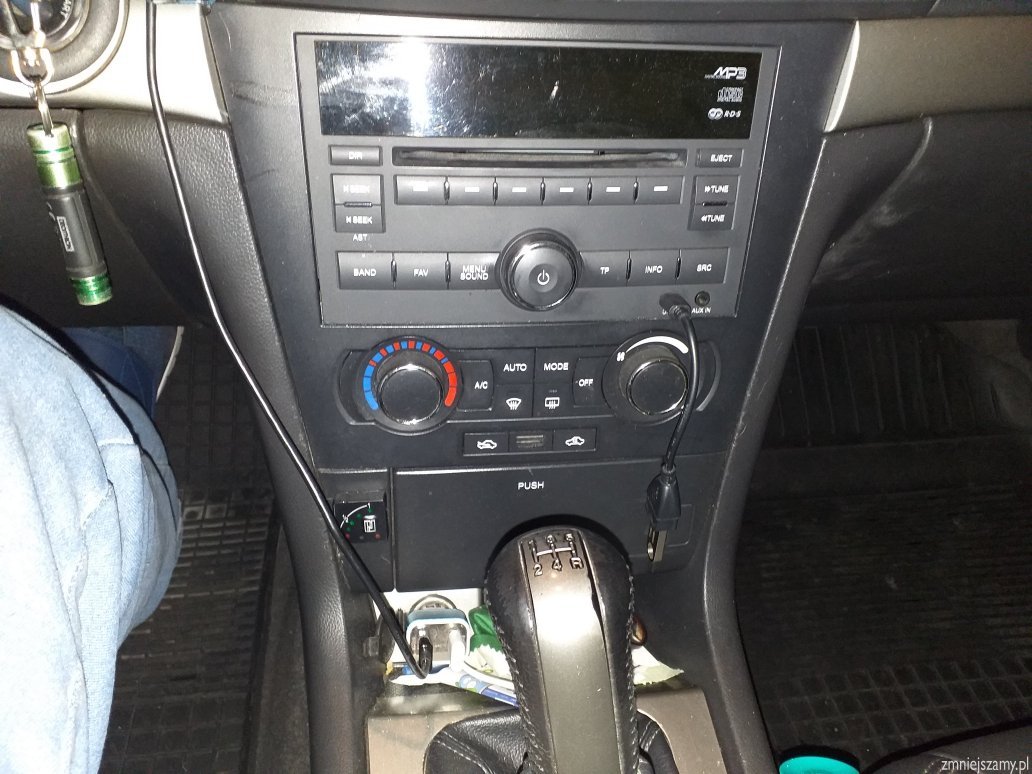

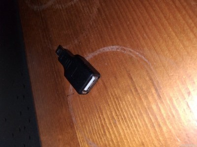

Poszedłem małymi krokami i kupiłem łącznik gniazdo-wejście USB sztywne. Ale niestety nie działa tak jak bym chciał, znów muzyka od początku, chociaż nic nie dynda.

OK, już sprawa się wyjaśniła. Powód jest prozaiczny, radio nie daje rady z pendrivem powyżej 16GB. To wartość graniczna. Pend o większej pojemności zawsze będzie odtwarzany od pierwszego utworu. Włożyłem 16GB
i wszystko jest OK.
