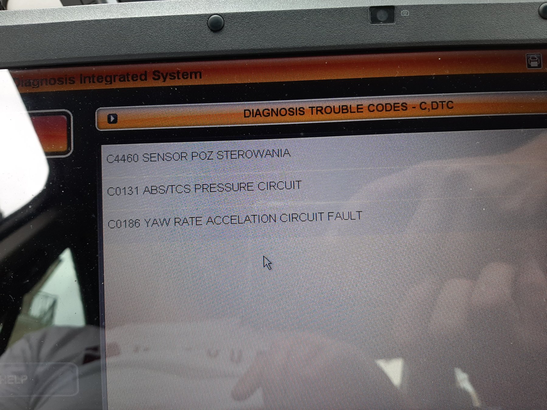

Ad niedawna jestem posiadaczem Epiki i wszystko było by fajnie gdyby nie pewien problem z funkcją ESP, a konkretnie po podłączeniu auta pod kompa wyskoczyly mi takie błedy:
C4460
C0131
C0186
Nie można ich usunąć.
Może ktoś już się spotkał z taką sprawa i może mi coś podpowiedzieć.
Niżej zdjęcie tych błędów.

Według mnie do sprawdzenia pompa ABS i elektryka czujnika obrotu pojazdu.
Nie znalazłem opisu do błędu C4460

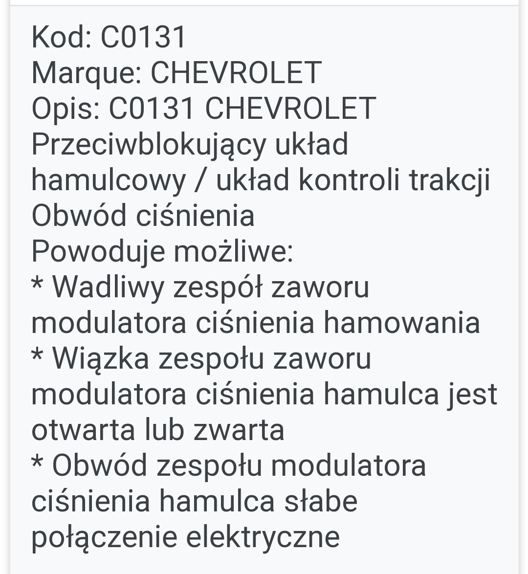

Wujek Google przetłumaczył to tak jak w załączniku, ale powie mi ktoś gdzie szukać tych czujników?

Obydwa czujniki znajdują się w sterowniku ABS przy pompie.
Re: Problem z błędami (ESP)
Bartek, chyba en drugi czujnik jest w tunelu między siedzeniami.
- Posty: 6870
A to czasem nie jest sterownik poduszek?
czasem tak, ale najczęściej to mała puszka na wysokości hamulca ręcznego.
- Posty: 6870
Racja.
