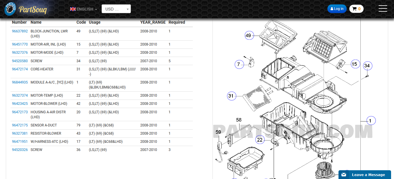

Nie działa siłownik przepustnicy zmiany temperatury powietrza.Czy miał już ktoś taki przypadek?
Czy Ktoś wie gdzie go można kupić GM 96327374 ?

Przedzwoniłem pół Polski,silnik (siłownik) GM96327374 nie jest dostepny w naszym kraju chyba że na jakimś szrocie używka (ale skąd człowiek ma wiedzieć na którym szrocie stoi rozbita EPICA).Bardzo w porządku Gośc z firmy POTAK kontaktował się z sklepem z Słowacji z zaprzyjaznionymi Łódzkimi szrotami ale też nie ma.
Znalazłem tylko w sklepach internetowych w Korei i W Rosji.W Rosji najwiecej.
Może ktoś ma namiary na szrot na którym stoi Epica?
Może ktoś kupował już częsci na ruskich sklepach internetowych i może coś polecic?
na rysunku nr. 22
na rysunku nr. 22

w śiłowniku jest silniczek made in china(przerwa na uzwojeniu) jednorazowka kilka zebatek plastikowych i płytka jak znajde czas to wrzucę fotki-prawdopodobnie przyblokowało plastikowe zębatki i spaliło silniczek

RF-370CB-11560 LD127Y28 made in china
- Posty: 6870
Re: temperatura powietrza nawiewu
Jakieś 20-25 zł z przesyłką od myfreandów:
https://pl.aliexpress.com/item/32971955 ... Wdj2s&mp=1
