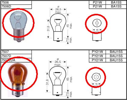

Czy ktoś mógłby mi podać ze stuprocentową pewnością jakie żarówki kierunkowskazów siedzą w Epice? Gdzieś znalazłem, że z przodu P21W, a z tyłu PY21W. Jestem na wyjeździe i nie mam jak sprawdzić, a chciałem zamówić jakieś chromowane. Dobrze by było, gdyby już na mnie czekały jak wrócę.

Spróbuj zajrzeć przez klosz jaki jest kolor bańki żarówki.
PY21W są żarówkami o bańce żółtej a P21W są przezroczyste. Są wzajemnie niezamienne ze względu na odmienne położenie wypustek ustalających na cokole. Żarówki o bańce żółtej są najczęściej używane pod przezroczyste klosze.

Chyba z przodu i z tyłu są pomarańczowe. Myślałem że oba typy występują w kolorze pomarańczowym bądź przezroczystym, a to co je różni to właśnie wypustki

Wypustki korespondują z kolorem bańki.
Chodzi właśnie o to, aby ich nie zamieniać.

Nie chce się kłócić bo się nie znam, ale na allegro jest pełno p21w pomarańczowym kolorze

Nie mam w tej chwili w pobliżu auta ale są oznaczenia na plastikach jakie żarówki mają być, u siebie te oznaczenia widziałem na bank.

a żeby było śmieszne, to te chromy, a na pewno diademy, mają inaczej wypustki niż te co są włożone. Nie jest to problem bo pilniczkiem można ściąć jeden i żarówka wchodzi i się trzyma

Jednakże w zamyśle konstruktorów te wypustki nie służą do ozdoby.
Na upartego można też zeszlifować obie i żarówkę wkleić na klej. ;)

Zarówno z przodu jak i z tyłu w Epice są gniazda PY21W z asymetrycznymi bolcami, bynajmniej tak jest w moim egzemplarzu.
Pierwsze słyszę o rozróżnianiu rodzaju gniazda po kolorze bańki.
