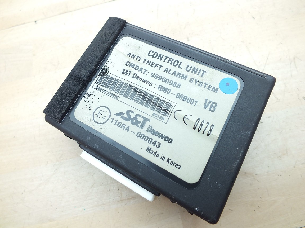

No właśnie. Zasadniczo wogole nie znalazlem tej centralki alarmu, gdzies powinna byc bo mam ja w rekach ;)

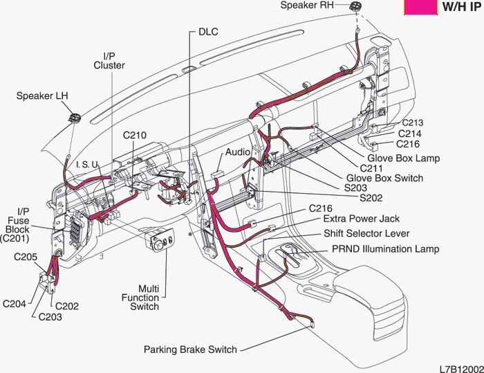

ISU to moduł z bezpiecznikami.
Na rysunku z lewej strony.

Chodzi o element o numerze :
96960989
czy to nie jest to:
http://www.autocats.ws/manual/chevrolet ... B15351.png
Re: Wymiana ECU epica 2,0 diesel 2007r
Post autor: etac » 7 lis 2017, o 20:08
może, ale nie potwierdzę, bo nigdzie nie widzę układu pinów tego modułu.
Post autor: etac » 7 lis 2017, o 20:12
a sam moduł?
karczew
Posty: 38
Rejestracja: 16 paź 2016, o 02:21
Samochód: Epica
Lokalizacja: Zielona Góra
Post autor: karczew » 7 lis 2017, o 20:14
W sensie?
Bo nie rozumiem.
Post autor: etac » 7 lis 2017, o 20:20
jak masz ten moduł, to zrób zdjęcie od strony gniazda.

Właśnie ten pierwszy schemat którego rysunek dałeś zasugerował mi, że jest osobny moduł ale w sekcji immobilizera w Tisie nie ma już czegoś takiego. Czy to tylko od alarmu?
Ten moduł pojawia się także tu: Obrazek

Jutro zrobie fotke.
Wygląda jakby dalo sie go dopiac.

Post autor: karczew » 8 lis 2017, o 21:54
Post autor: etac » 8 lis 2017, o 22:04
Ja się poddaje. :nie:
Wtyczka podana wczoraj w postach, to wtyczka do modułu powyżej.
Poszedł bym wzorem Lacetti i poszukał tego modułu pomiędzy fotelami. W TIS, pól godziny grzebania i nie znalazłem tego modułu.

Szukalem przy slupkach i miedzy fotelami. Jedyne co znalazłem to modul airbagu i 40 eurocentow ;)
Znaki na niebie i ziemi wskazuja, ze w wersji przed fl nie ma wtyczki do tego ustrojstwa. Podlubie i chyba spróbuję go gdzies wkleic. Teoretycznie duzo kabli nie mam do ogarniecia. Teoretycznie...

W srodku w tym module sa 2 przekazniki i zero opisu na plytce ktory pin do czego. Teoretycznie moze miec wyjscia na alarm i nie powinien on byc dopiety do isu tylko do niego.

A zrób zdjęcie całego modułu. Może ktoś go kiedyś widział.
