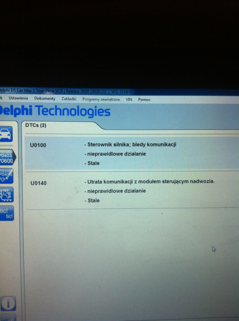

Panowie, mam problem prawie taki sam, tyle że w 6T40 ( Epica, 2,5, benzyna). Skrzynia w trybie awaryjnym, poniżej komunikaty:
https://sklep-skrzynie-biegow.eu/pl/sea ... ownik,6T40
Może znacie kogoś na Śląsku czy w południowej Polsce który ogarnąłby temat? Czy po kupnie np. regenerowanego całego modułu, w Polsce ponad 2500 zł ale na Aliexpress po 1200 zł, od razu można go zamontować czy też są jeszcze inne czynności które zwiększą koszt? Wiecie że co mechanik to inna opinia, więc pytam użytkowników. Dzięki z góry

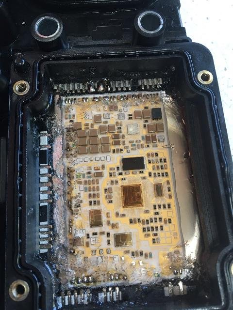

Został wyjęty moduł sterownika, elektronik po otwarciu zastał taki widok:
Te tzw. wąsy zostały polutowane i podpięli do komputery. Wyskoczyły komunikaty jak wyżej. Co zrobić? Szukać tylko samego sterownika, chociaż błąd EA P2723 pokazuje na zaworki? Czy kupić cały moduł z elektrozaworami, np. tutaj:https://sklep-skrzynie-biegow.eu/pl/sea ... ownik,6T40

Re: Skrzynia automatyczna
no hej Andylucas.
Rzeczywiście wygląda źle ta elektronika. Chciałem napisać żebyś posprawdzał sobie masy bo spadki napięć jakie masz w błędach wskazują na problemy z prawidłowym napięciem i ogólnie zasilaniem. Ale widząc jak wygląda elektronika może to być zasługa właśnie jej. Aktualnie jeżdżę moją epicą ze skrzynią 6t45 na sterowniku od chevroleta cruze. Ale pojawił sie błąd komunikacji u0140 który po ustaleniach z firmą programującą sterowniki powinien zniknąć po przeprogramowaniu modułu na epicę. Ten błąd powoduje że prawdopodobnie BCM nie rozpoznaje prawidłowo sterownika bo ten ma oprogramowanie podpisane pod CRUZE. Efektem finalnym jest brak możliwości manualnego przeżucania biegów no i brak adaptacji skrzyni skoro się nie komunikuje z komputerem auta

Wygrałem, pełny sukces ze skrzynią biegów. Opowiem po kolei bo warto ku przestrodze. Winowajca to gnojek handlarz, który nie powiedział jak grzebał w skrzyni. Po kolei: zdemontowałem sterownik i oddałem do elektronika w Czeladzi. Skasował parę setek i polutował tę kaszanę na zdjęciu. Komputer sprawny ale dalej się nie widzą. Postanowiłem kupić nowy komputer w firmie Midparts
i wysłać go do W-wy do rewelacyjnych ukrainców z firmy Maktrans. 1000 komp + 400 za program. I co się okazało? Gnojek handlarz wsadził do Epiki sterownik z wgranym programem Captivy (diesel). Gdyby powiedział od razu, całość kosztów zamknęłaby się w kwocie 1000 zł. Epica sprawna, kamień z serca. Naszła mnie taka refleksja o podejściu mechaników do klienta. W Katowicach byłem w trzech firmach, pokazywałem wyświetlone komunikaty i KAŻDA!!!! rozmowa to demontaż skrzyni, koszt od 5000 zł w górę, w zależności co zobaczymy. Do Jury z Maktransu wysłałem zdjęcia, po kilku minutach oddzwonił, zaprosił do Wa-wy z zakupionym komputerem, wgrał program i koniec tematu. Czyli można.

Witam, mam taki sam problem w Opel Astra K 2010.
Błąd P0776 zavbokowany drugi elektrozawór. Czasami problem z płynnym przejściem biegu. Czy może ktos poradzić, gdzie tanio zrobić serwis? Za regenerację skrzyni chcą 13k, robią tylko od razu wszystko. Moze wustarczy wyemienic samą lasetę z zaworkami.
