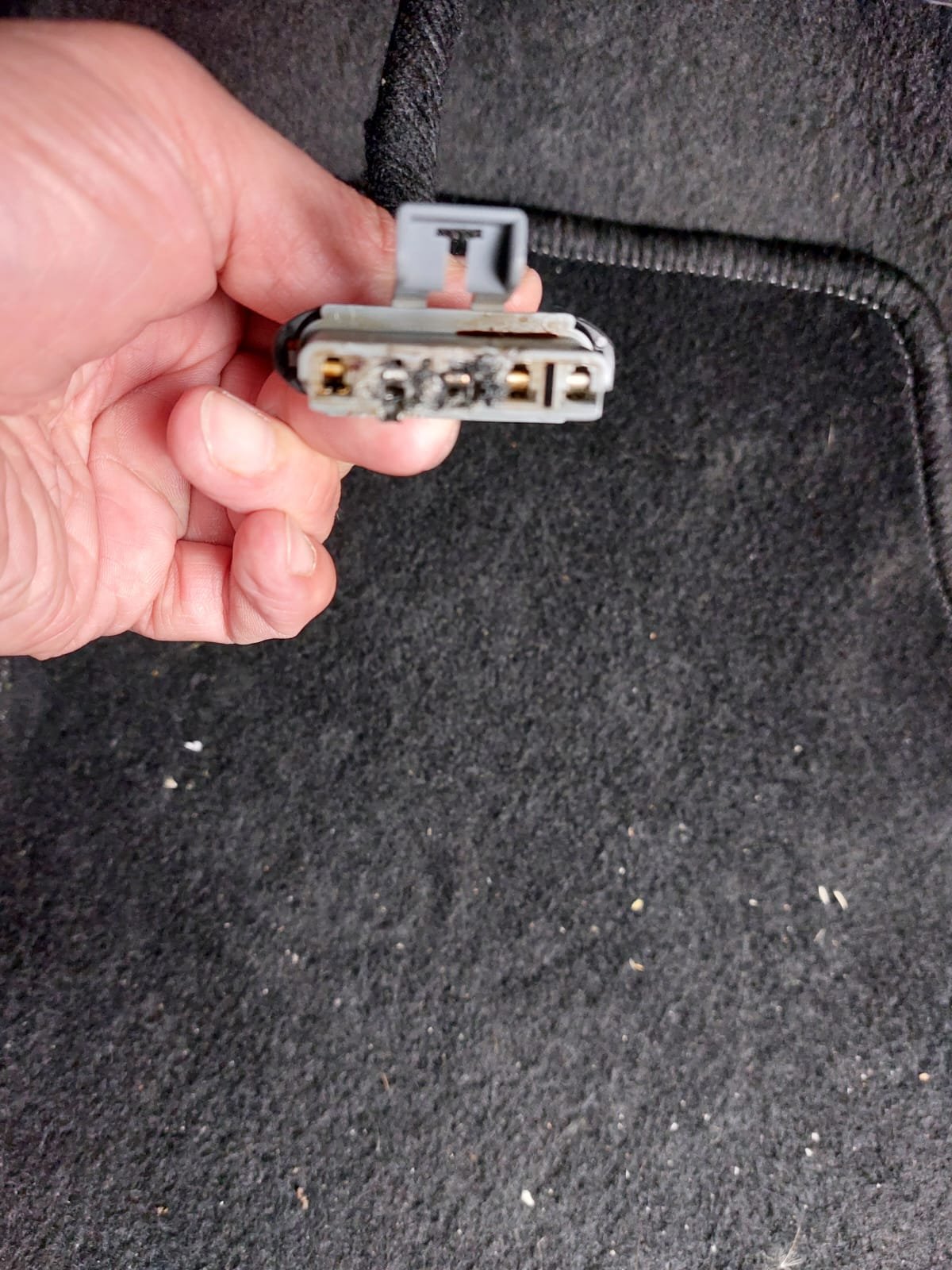

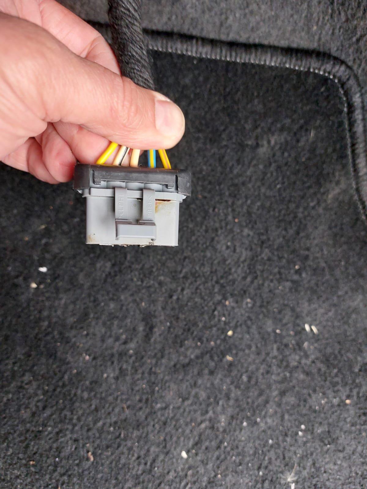

witam,
Jestem posiadaczem Trax rok 2013 1.7D. wysiadł nawiew. Pierwsza diagnoza uszkodzony rezystor dmuchawy ok, kupiłem nowy działało ok miesiąca teraz uszkodziła się wtyczka od rezystora stopiła się. Macie może pomysł co się wydarzyło i gdzie szukać tej wtyczki?

Re: Nie działa nawiew - uszkodzona wtyczka gniazdo
coś w tym stylu? Pamiętaj że to GM, więc pasują częsci od Opla
https://www.aliexpress.com/item/1005005 ... Redirect=y

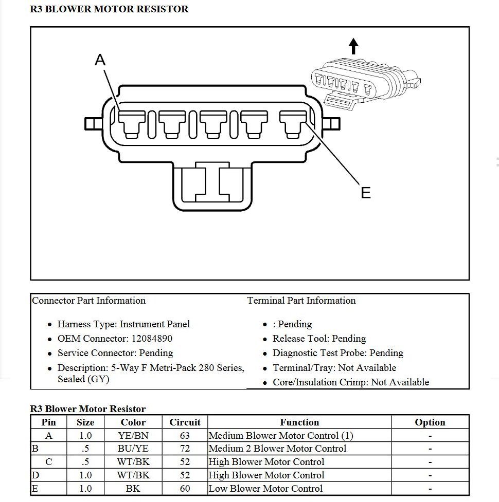

Złącze to:
https://www.mouser.pl/ProductDetail/Apt ... pM8Q%3D%3D
Ale dostanie go będzie ciężkie.
Chociaż nie wiem czy to by nie pasowało:
https://pl.aliexpress.com/item/32828004 ... ry_from%3A
https://pl.aliexpress.com/item/10050041 ... nav-review
https://pl.farnell.com/aptiv-formerly-d ... dp/2888067
