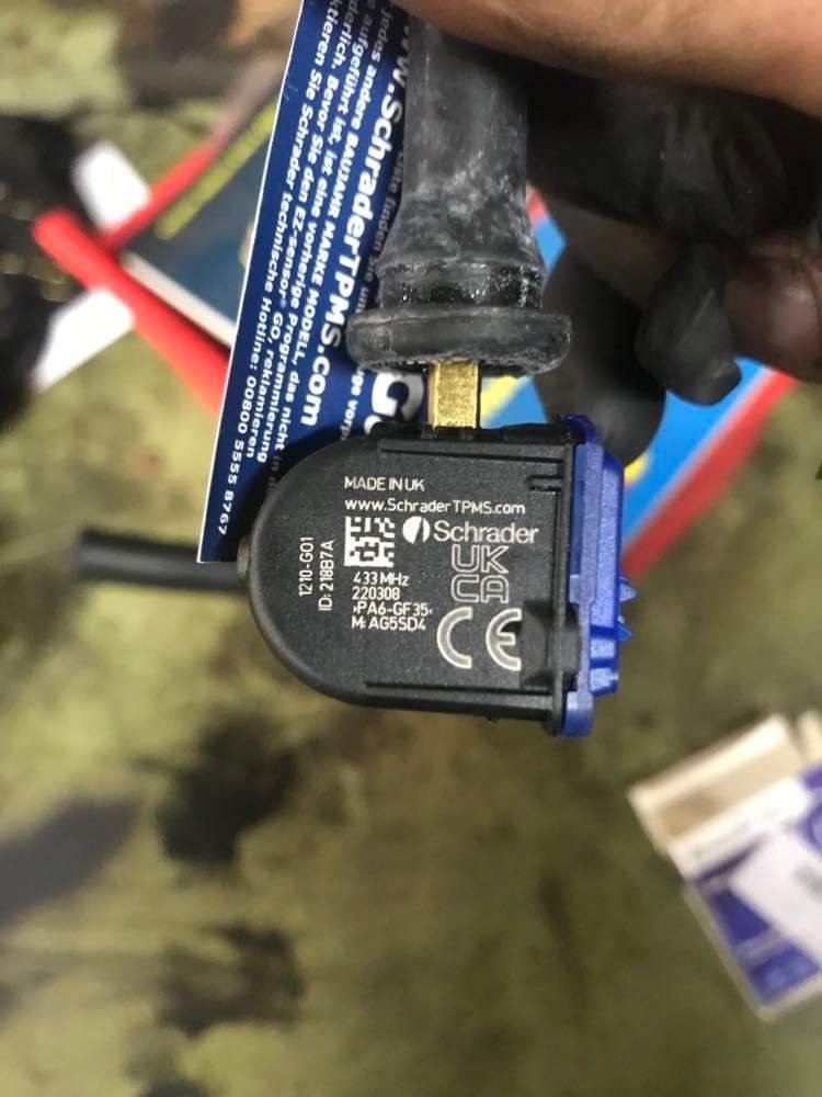

Post autor: KamilBe » 25 sty 2023, o 19:18
Witam, to co na obrazku w załączniku.
Re: Problem z czujnikiem cisnienia opon.
Post autor: etac » 25 sty 2023, o 19:22
Pytanie co jest w pozostałych, może inny typ bo są 2 rodzaje.

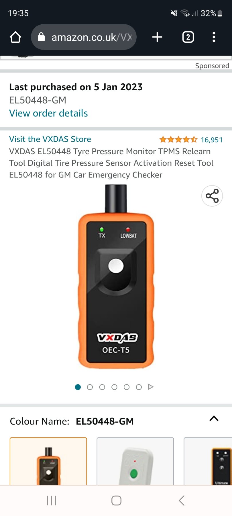

Nie, niestety nie. Taki uniwersalny za 20 funtów, o dziwo pozostałe czujniki "pikają".
Post autor: bubu1769 » 25 sty 2023, o 20:00
Pokaż jaki czytnik masz, bądź poszukaj czy powinien się on komunikować z tymi czujnikami Schrader 1210.
Post autor: etac » 25 sty 2023, o 20:13
No to coś jest nie tak, bo powinny się zaprogramować tym samym co inne chevi i ople.

Tak jak na obrazku, najtańszy uniwersalny.
Problem polega na tym, iż proces "uczenia" muszę zacząć od lewej przedniej opony czyli dokładnie tej w której jest ten nowy, niereagujacy czujnik Shradera. Z ciekawości sprawdziłem czy pozostałe czujniki "dają glos" i o dziwo tak. (podejrzewam, że fabryczne)
I teraz mam dylemat co robic dalej, czy próbować kupić czujnik innej firmy, który kosztuje około 30 funtów czy inwestować w to urządzenie bagatela 200 funtów (co raczej nie jest najmądrzejszym rozwiązaniem).

Ten czytnik co masz współpracuje tylko z oryginalnymi/dedykowanymi czujnikami do GM.
