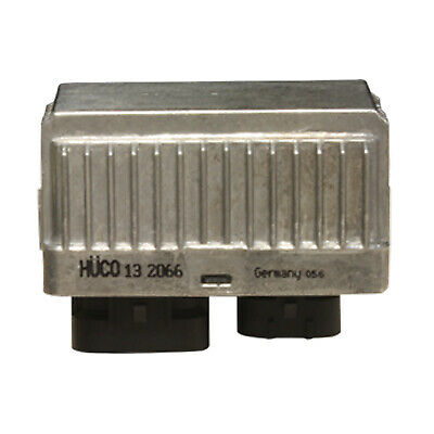

A moduł znalazłem taki

Moduł sterujący silnika (ECM) zawiera wbudowany moduł sterujący świec żarowych . Oznacza to, że świece żarowe sterowane są bezpośrednio z ECM i nie jest konieczny zewnętrzny moduł sterujący świec żarowych. Wszystkie funkcje sterujące i diagnostyczne są sterowane wewnątrz modułu ECM. Każda świeca żarowa jest zasilania oddzielnie. Ta zdolność zapewnia bardziej optymalny czas nagrzewania świec żarowych, dzięki czemu czas wstępnego nagrzewania świec żarowych przez rozruchem silnika można ograniczyć do minimum z zachowaniem maksymalnej trwałości samych świec żarowych. Wystąpienie usterki w układzie świec żarowych spowoduje ustawienie kodu DTC.
i wszystko jasne, ale niespodzianka jest :)
