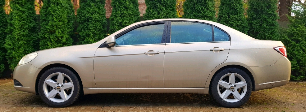

daj foto jak to wygląda

Post autor: bmarcin82 » 1 lis 2017, o 13:26
prosze bardzo..

Post autor: Pykac » 1 lis 2017, o 14:49
Brakuje opcji 'like' [WHITE SMILING FACE][WHITE SMILING FACE]

Post autor: Kraviec » 1 lis 2017, o 15:11
Ładnie wypełnia nadkola, ale teraz felga zginęła w tym balonie :)

Post autor: bmarcin82 » 1 lis 2017, o 19:52
Rzecz gustu i nie dyskutuje z kolegą :)
Chociaz to tylko zdjecie to na żywca wyglada ladnie i nie widac tych "balonow" tak szczerze mowiac.. :)
