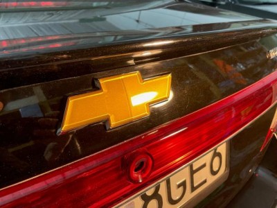

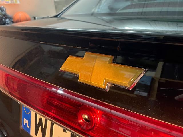

Masz jeszcze stare nakładki emblematów czy odpadły i zgubiłeś na drodze?
Jeśli masz stare to malujesz je złotym sprayem od wewnątrz i przyklejasz porządną taśmą dwustronną.

Kraviec Mam całe emblematy tylko wyglądają jak psu z pyska wyjęte :)
Ale spróbuje zrobić jak mówisz, na początek przedni zobaczę

Ja malowałem swoje obydwa i wyszło rewelacyjnie.
Jak zdejmiesz te plastikowe nakładki to od spodu jest srebrna taśma, zrywasz, czyścisz, zmatowisz lekko plastik i na to złoty spray od spodu, wrzucę później fotki.

Lepszy efekt moim zdaniem uzyska się stosując srebrny spray, bo ten plastik sam w sobie daje złotawy odcień. Malując na złoto wychodzą zbyt żółte.

Post autor: Kraviec » 3 gru 2021, o 13:33
Zgadza się, oryginalnie jest srebrna folia od spodu, ale jak zrobiłem srebrnym sprayem to wyszedł mi jakiś nijaki ten złoty, zdzierałem to papierem wodnym i robiłem jeszcze raz złotym sprayem. Faktycznie jest ciemniejszy teraz i to chyba dlatego, że miałem ciemny odcień tego koloru, jasny złoty byłby idealny.
