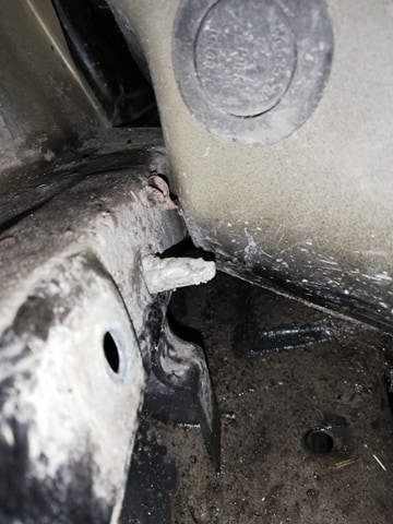

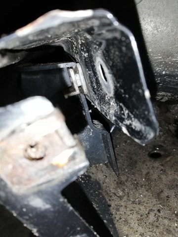

mam problem z demontażem błotnika. Niby wszystko odkręciłem ale trzyma mi taki biały zatrzask (łączenie błotnika z progiem bodajże), załączam zdjęcie i ktoś może podpowie jak ja mam to zdjąć? Próbowałem wybijać, podgrzewałem opalarką tą spinkę ale za żadne skarby ona nie chce wyjść. Ktoś ma jakieś rozwiązanie?

Re: Demontaż błotnika
Do zamknięcia, trzeba zdjąć listwę progu i tam jest jeszcze śruba
