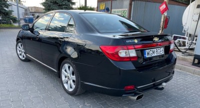

Ja ten problem zamka rozwiązałem inaczej. Z Kluczyka i tak nigdy nie otwierałem więc mi to nie przeszkadza, ale zrobiłem awaryjne otwieranie od środka tak na wszelki wypadek.
Wystarczy przyczepić długą opaskę zaciskową trytytkę do cięgna od zamka i wyprowadzić ją tym małym kwadracikiem w osłonie klapy. W razie co po złożeniu oparcia można sięgnąć ręką i otworzyć bagażnik.

Kraviec, też zmieniałeś tył swojej Epici na tył poliftowy?

Nieźle, nawet felunek masz z polifta Coś Ci na klapę spadło, czy zrobiłeś to z nudów?
Gorzej pewnie by było ze zmianą zderzaka na poliftowy. Pewnie dokładka jest nie do zdobycia. Chyba, że w Korei mają jeszcze na stanie.
Mnie jakoś ta blenda odrzuca w polifcie, więc nawet z nudów nie zdecyduję się na zmianę u siebie bo sam koszt przeróbki jest w sumie niewielki, jeśli nie robi się zderzaka - raptem 4 lampy i blenda.

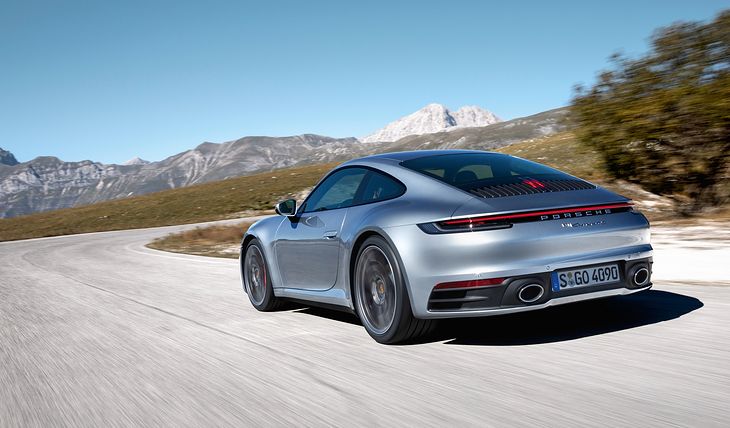

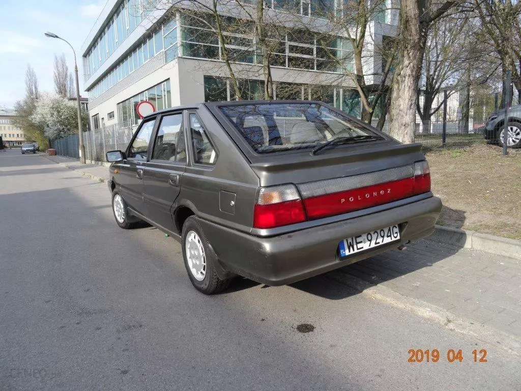

Ja, jak patrzę na tę blendę, to kojarzy mi się ona z tym:
- Arbi
- Posty: 1097
- Reputacja: 33
- Imię: Albert
- Samochód: Epica
- LPG: Vialle LPE-7 (LPi)
- Lokalizacja: Skulsk
Re: Przeróbka na polifta
Hehe, no widzisz, a mi z tym

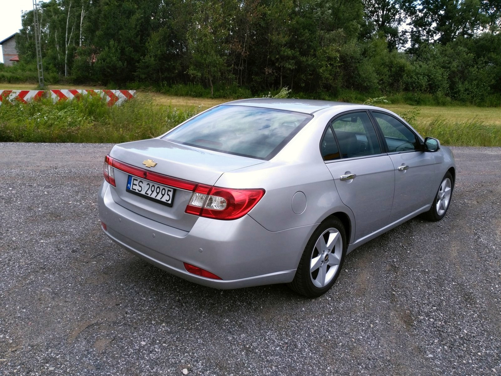

Zrobiłem z nudów, trafiły się lampy z blendą i powiem Ci szczerze, że sam nie byłem przekonany do tej przekładki, ale na żywo wygląda to rewelacyjnie, musiałbyś postawić dwie Epici obok siebie i ta poliftowa wygląda zdecydowanie młodziej. Zresztą teraz akurat jest moda na takie blendy w większości nowych aut więc dobrze się to zbiegło w czasie.KonradMaster pisze: ↑21 wrz 2021, o 13:13Nieźle, nawet felunek masz z polifta Coś Ci na klapę spadło, czy zrobiłeś to z nudów?
Co do dokładki zderzaka to chyba nie widziałem żeby w ogóle poliftowe miały coś takiego, a że dokładki dodają też bardzo dużo to zmiana zderzaka nie wchodzi w grę.

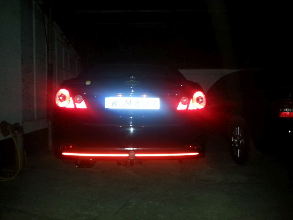

Pomijając legalność takiego zabiegu, to ja rozważałem przeróbkę tej blendy na podświetlaną. Myślałem wpuścić do środka jakąś LED-taśmę i podłączyć pod światła pozycyjne, ale jak zobaczyłem jak to jest zrobione to zrezygnowałem i chyba taki zabieg jest niewykonalny. Oczywiście trzeba by dograć to tak aby nikogo nie oślepiało, a już szczytem marzeń byłoby ją zintegrować z światłem stopu, aby świeciła mocniej podczas hamowania, ale plan spalił na panewce.
- KonradMaster
- Posty: 932
- Reputacja: 6
- Imię: Konrad
- Samochód: Captiva LT+
- Lokalizacja: Bełchatów

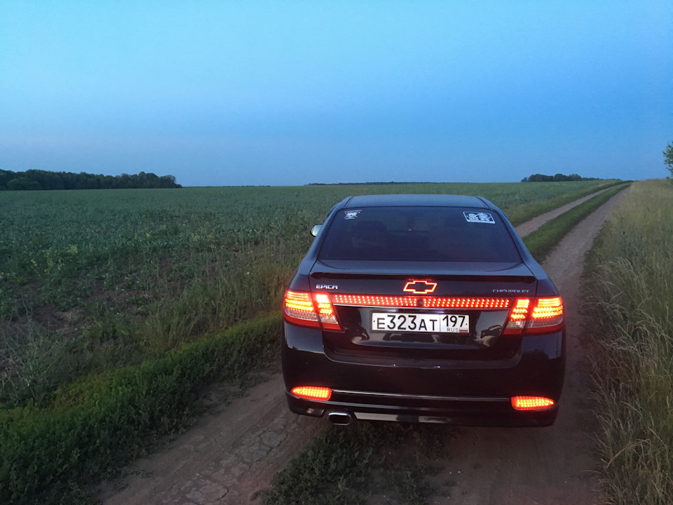

Kiedyś widziałem na forum naszych wschodnich sąsiadów, że ktoś właśnie zrobił światło stopu w tej blendzie. MrFabulous powinien wiedzieć gdzie odnaleźć tutorial na ten mod.

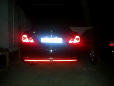

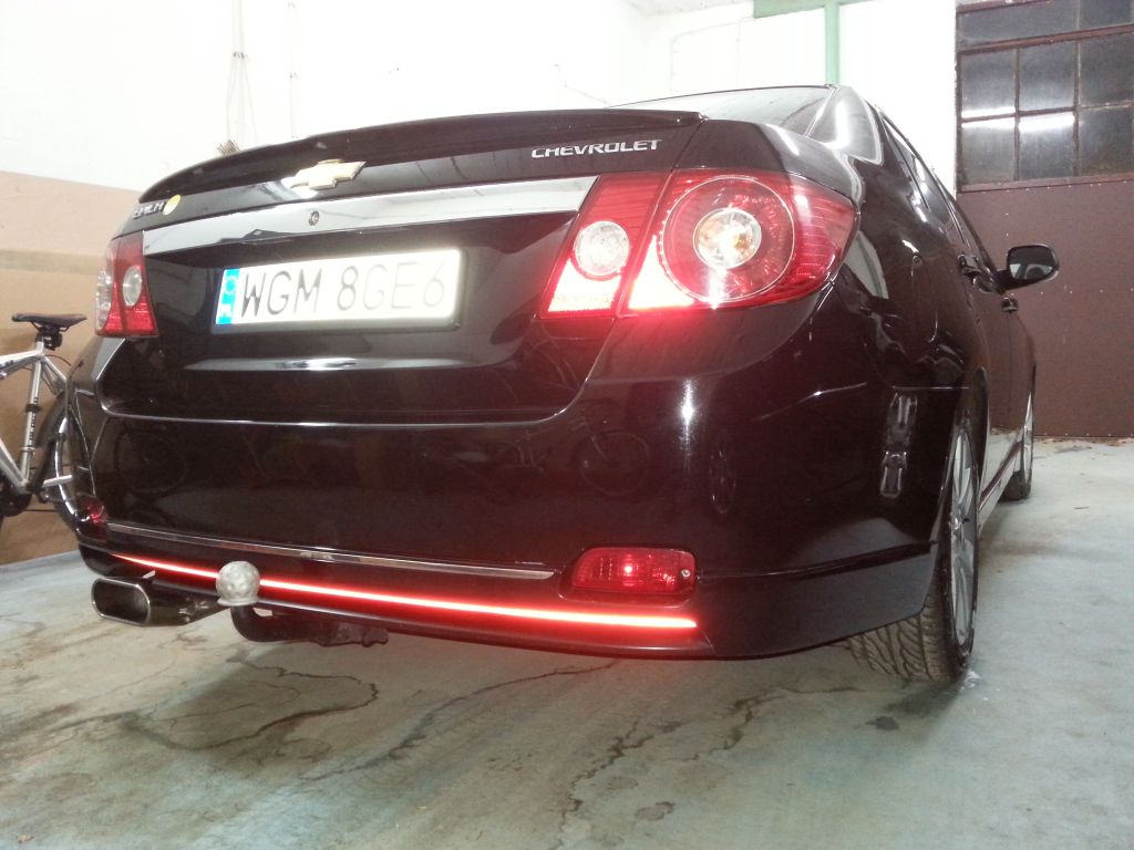

Fuj, nie o taki efekt mi chodziło... ale chętnie zobaczyłbym jak zostało to rozwiązane.
- KonradMaster
- Posty: 932
- Reputacja: 6
- Imię: Konrad
Obstawiam, że ktoś odkleił klosz i wsadził pod niego diody SMD. Tutaj wygląda jakby podłaczył pod pozycję, więc już w ogóle banał. Jeśli pod odblaskiem jest miejsce na diody, to takie podłączenie byłoby banalne. Pytanie tylko co na to diagnosta? Trzeba by ściągać przed przeglądem, albo liczyć, że się nie doczepi

Podłączenie to banał, ale chodzi o to żeby uzyskać jednolite poświetlenie, a nie punkciki jak na foto. Tutaj jest problem, reszta jest do ogarnięcia.
