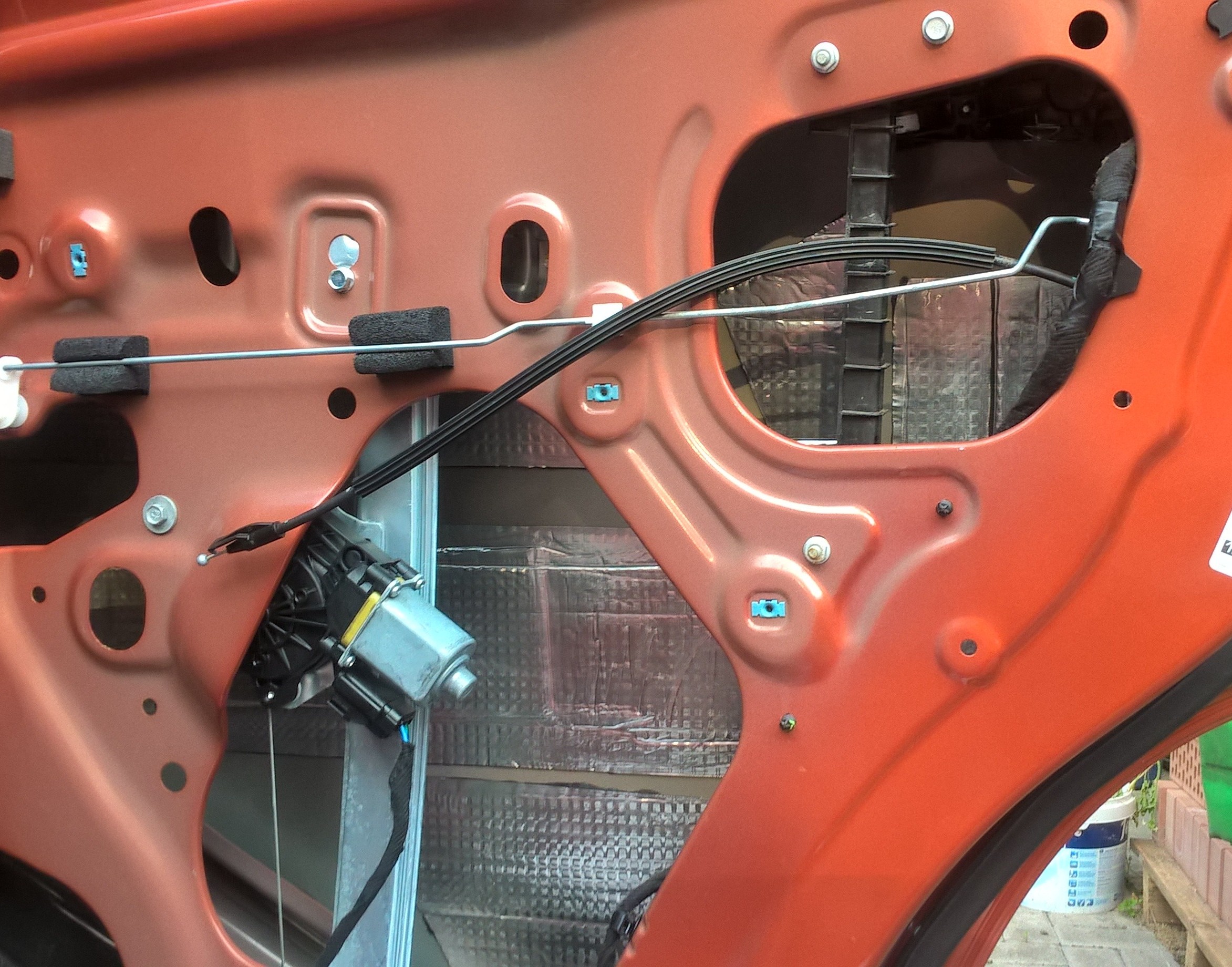

Zwróćcie uwagę na matę z aluminium, nie kleiłem jej po całości, tylko szerokimi pasami, efekt jest taki sam, blacha jest sztywna, więc nie drga. Szumy załatwię pianka butylową.

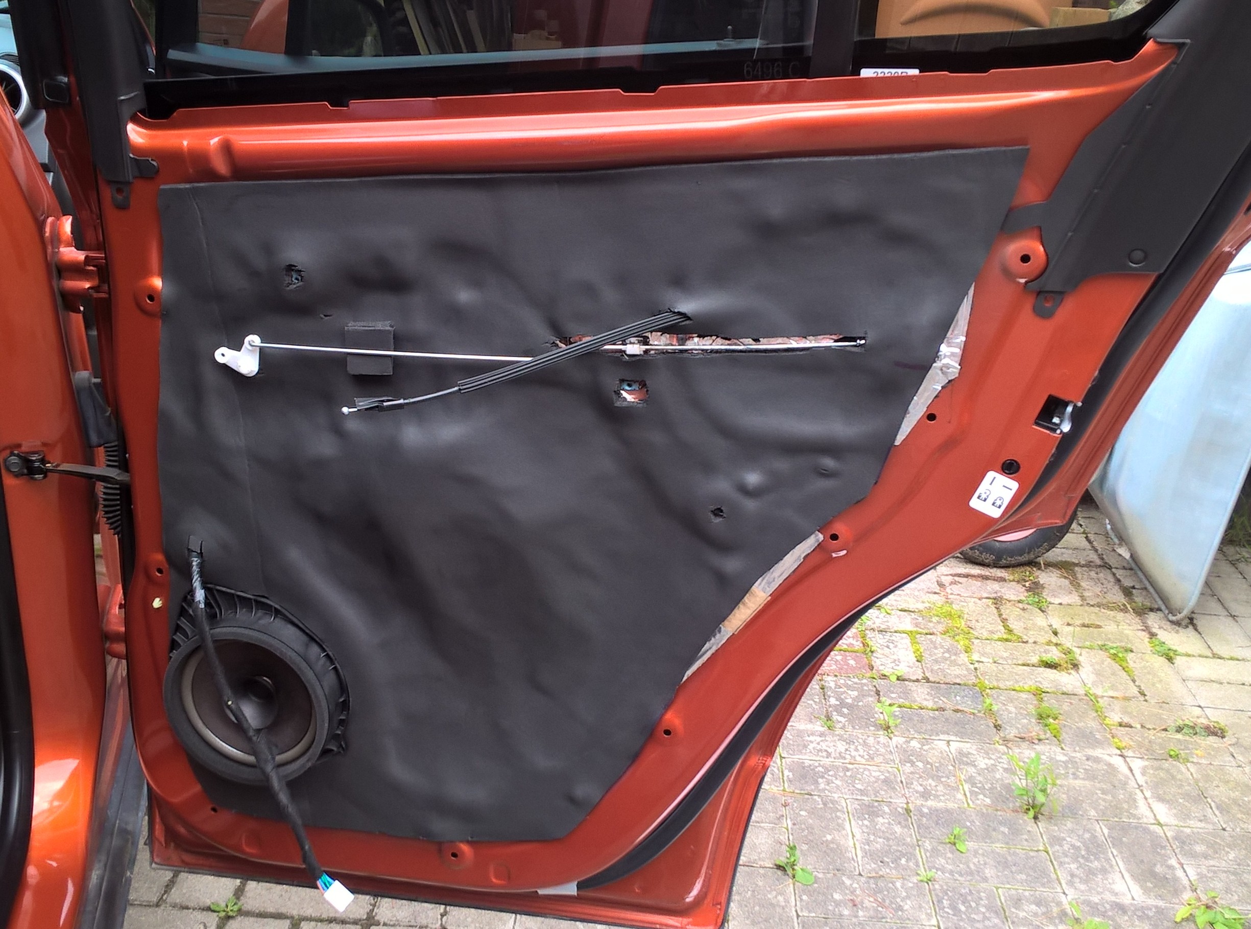

I ostatnia warstwa, czyli pianka, jest oczywiście naklejona na matę butylową z aluminium.
