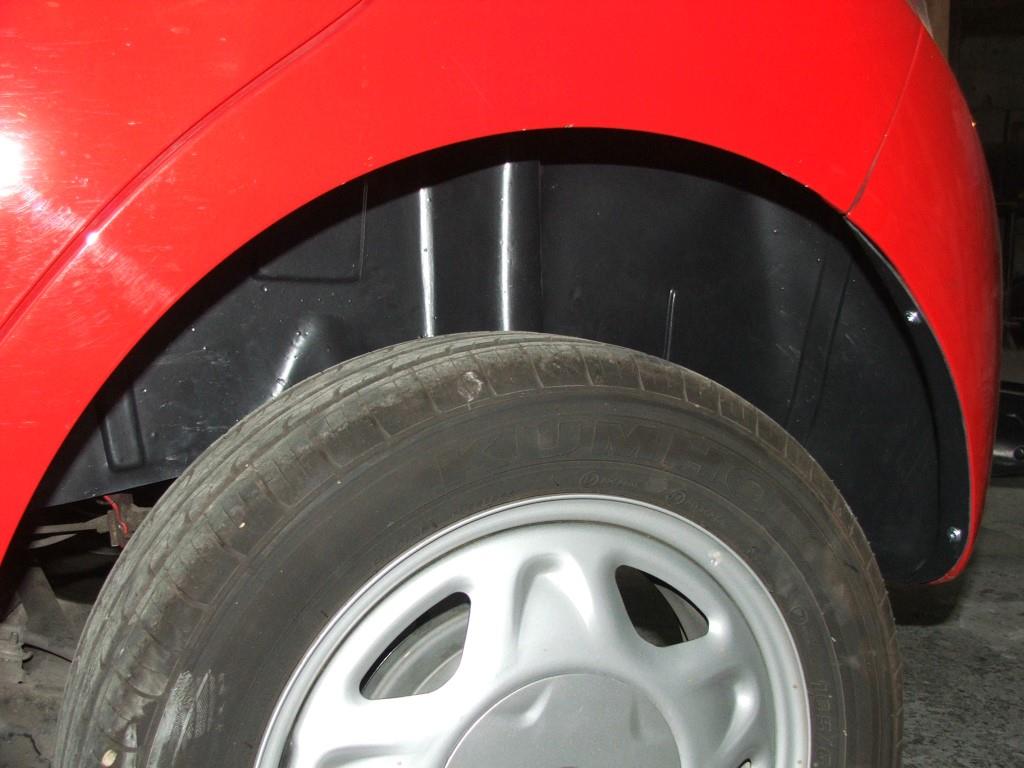

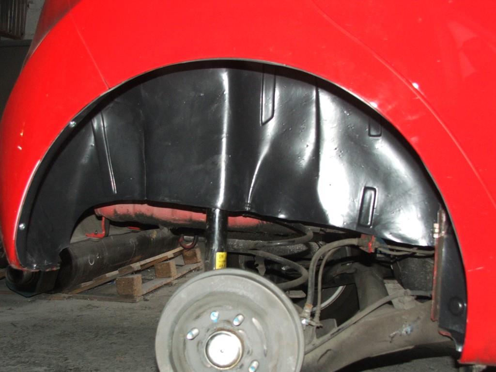

Wczoraj zamówione.
Komplet 70 zł + 20 zł przesyłka. Jak założe to dam informacje jak pasuja. Niestety nie mają zadnego zestawu montazowego do nich.

Post autor: pyton19881988 » 5 mar 2017, o 11:18
Mam zamiar kupić na allegro nadkola tylne, ma ktoś może schemat gdzie jakimi śrubami je przymocować. chce to zrobić jak najbardziej zbliżone do oryginału.

na tylni zderzaku od wewnętrznego konta są zaznaczone dwa punkty a dalej gdzie mocować , fajnie jakby ktoś kto już miał mógłby to pokazać.
Re: Nadkola antykorozyjne tylne M300
Post autor: etac » 5 mar 2017, o 12:26
One dosyć dobrze siedzą, w jednym miejscu oparte o próg, a w drugim przykręcone do zderzaka.
Ja dałem po jednym wkręcie ocynkowanym do podłuznicy

to jeśli zamotuję je na tych wkrętach powinno być ok? http://allegro.pl/spinka-wkret-mercedes ... 33641.html
Post autor: etac » 5 mar 2017, o 21:13
Według mnie: ok
po 1 sztuce wystarczy, potem do zderzaka i nie ruszy się. Trochę opalarką dopasować.

noo to takzrobię, po 2 do zderzaka i po jednej to prowadnicy, jestem jeszcze ciekaw czy wtedy felga 16 cali z opona 175/65nie będzie kłopotliwa.

Przemyśl to, z doświadczeń zebranych na lanosach mogę śmiało powiedzieć, że są to nadkola "KOROZYJNE" a nie anty. Jedyne co takie nadkole może zrobić to ochronić przed kamieniami. Słabo zamocowane nadkole powoduje wibracje i ścieranie lakieru na rantach błotników, dodatkowo na tym styku zbiera się piasek i błoto co tylko zwiększa tarcie. Błoto zalega później za rantem błotnika i prowadzi do rdzy.
Najlepiej zabezpieczyć odpowiednio specjalnym środkiem nadkola i przy każdym myciu wymywać syf z rantu błotnika.
Post autor: etac » 6 mar 2017, o 09:07
brak ich jest jeszcze większym problemem. Ja przed założeniem wybrałem wiaderko piasku z prawego nadkola, znad wlewu paliwa.
Konstrukcja nadkola w samochodzie i sposób mocowania tez jest odmienny niz w Lanosie.
Także uważam, ze zakładając, więcej skorzysta niż straci.

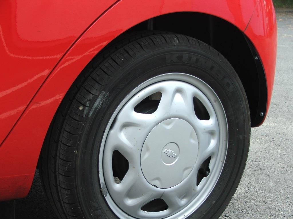

Post autor: endriu333 » 24 kwie 2017, o 19:41
Dla potomnych mam nadkola z tylu i na lato założyłem felgi z oponami 185/55r15 i przy pełnym obciążeniu opony nie obcieraja o nadkola, mimo ze robi sie tam ciasno
