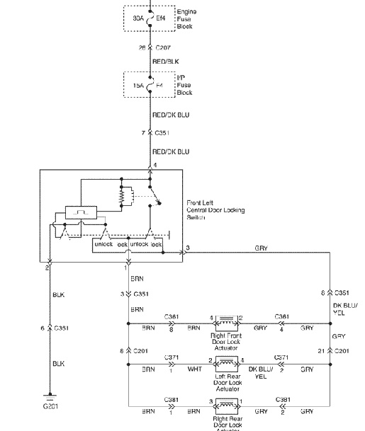

No to po kolei:
- schemat elektryczny od młodszego matiza, ale mysle ze niewiele bedzie się roznic od tego z 2005

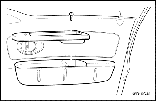

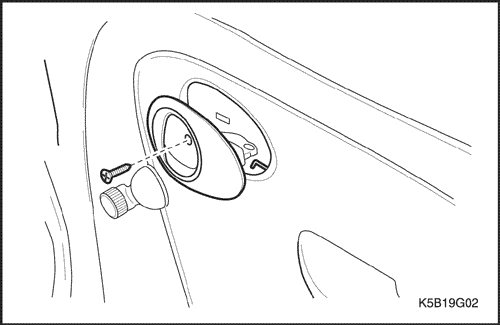

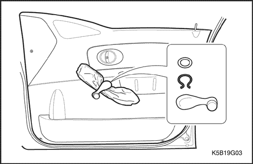

- kilka szkiców dla demontażu tapicerki:

1. Kluczyk dorobiony. Przy okazji wyszło, że auto z rynku niemieckiego ma tzw. immobilizer zmiennokodowy (bardziej skomplikowany niż auta krajowe), do którego dorobienie kluczyka jest znacznie droższe. Po poszukiwaniach udało się namierzyć gościa, który dorobił go za 100 zł (ten zwykły zrobiłby za 60 zł), a więc wyszło dość spożywczo, choć ten gość był cenowym wyjątkiem na rynku.
2. Zestaw modułu zamka zakupiony. Fretkaa nie zdecydowała się na kluczyk typu "scyzoryk" lecz wybrała wariant klasyczny czyli pilot dopinany kółeczkiem do kluczyka (dla mnie prościej). Zestaw marki BLOW kosztował ok. 65 zł.
3. Demontaż tapicerki dzięki obrazkom od Krzysia okazał się banalny. Niestety wnętrze drzwi nie zawierało siłownika (jest tylko przełącznik sprzężony z zamkiem do przełączania pozostałych siłowników). Siłownik typu Slave został więc dzisiaj zakupiony za 20 zł. Koncepcja jest taka, aby nie ruszać oryginalnego układu, lecz tylko dołożyć siłownik w drzwiach kierowcy i wysterować go modułem. Pozostałe drzwi będą działały jak dotychczas. Moduł będzie zasilany z obwodu świateł awaryjnych przez osobny bezpiecznik 15A i oprócz sterowania siłownikiem ma mrugać kierunkowskazami podczas zamykania/otwierania zamka.

Moduł założony i działa ... no prawie.
O ile montaż siłownika w drzwiach nie był trudny, o tyle już przeciągnięcie przewodów do wnętrza kabiny okazało się wyzwaniem (ciasno). Ostatecznie udało się to wykonać po wyjęciu gumowego przepustu z obu stron i użyciu dwóch odcinków sztywnego drutu "pilotującego" - jeden został przeciągnięty (nie bez trudności) przez przepust, drugi przez otwór po zdjętej gumie do wnętrza auta. Moduł został zamontowany do plastiku kokpitu na elementy samoprzylepne i podłączony.
Niestety nie udało mi się namierzyć przewodów do kierunkowskazów celem podłączenia stosownych wyjść modułu - auto nie miga więc podczas zamykania/otwierania. Obadałem "podejrzane" przewody według kolorów, ale nie znalazłem na nich napięcia podczas migania... Czy ktoś może pomóc w tym temacie ? Mam schemat z książki do Matiza M100, ale coś się niestety nie zgadza. Byłbym wdzięczny za podanie koloru złącza i numeru przewodów kierunkowskazów w M150. Pod kokpitem jest bardzo "nasrane" a konstrukcja złączy jest taka że nie ma jak miernikiem podejść.
