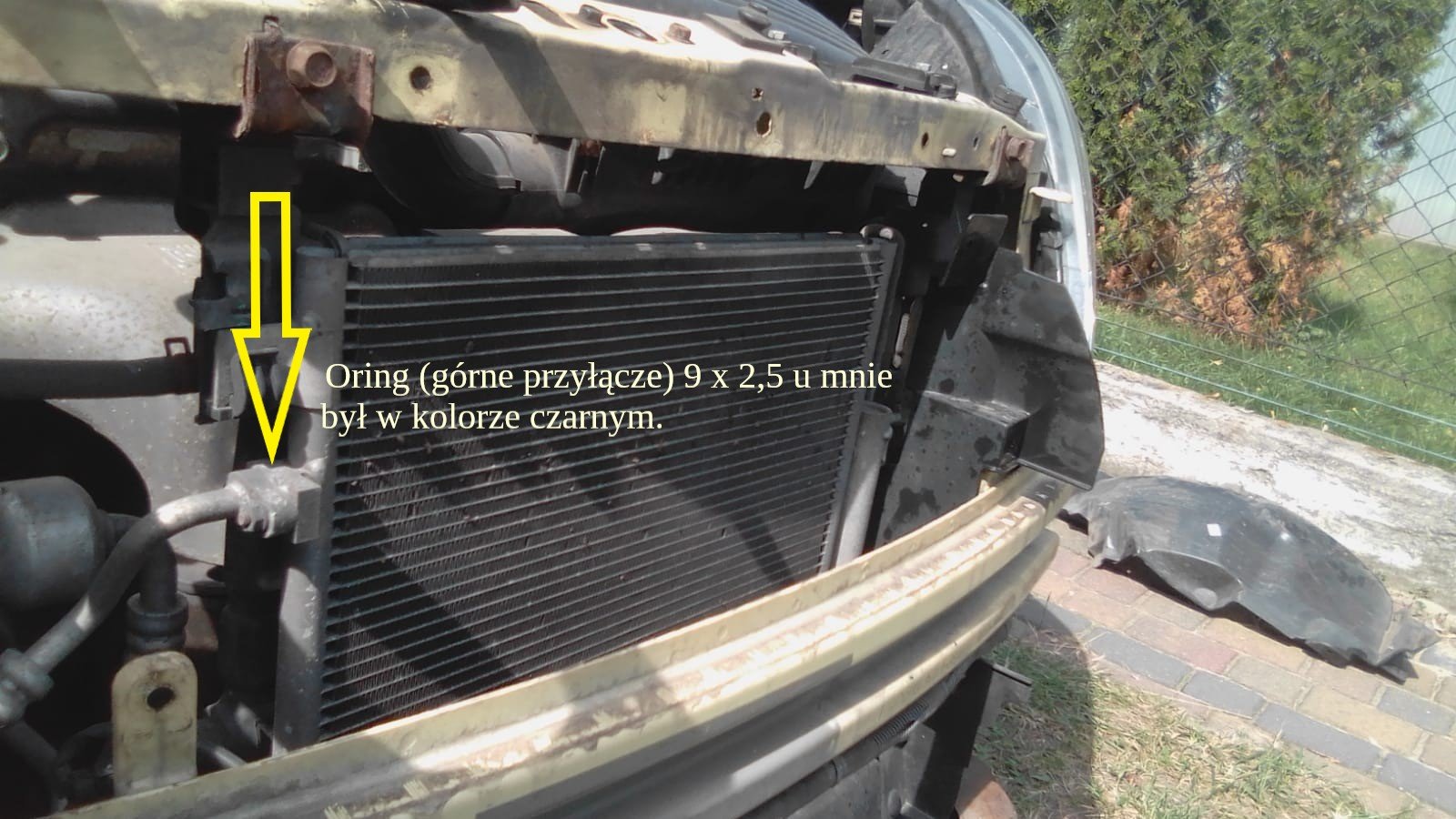

Po samodzielnej skutecznej wymianie kilka (może przydatnych) informacji:

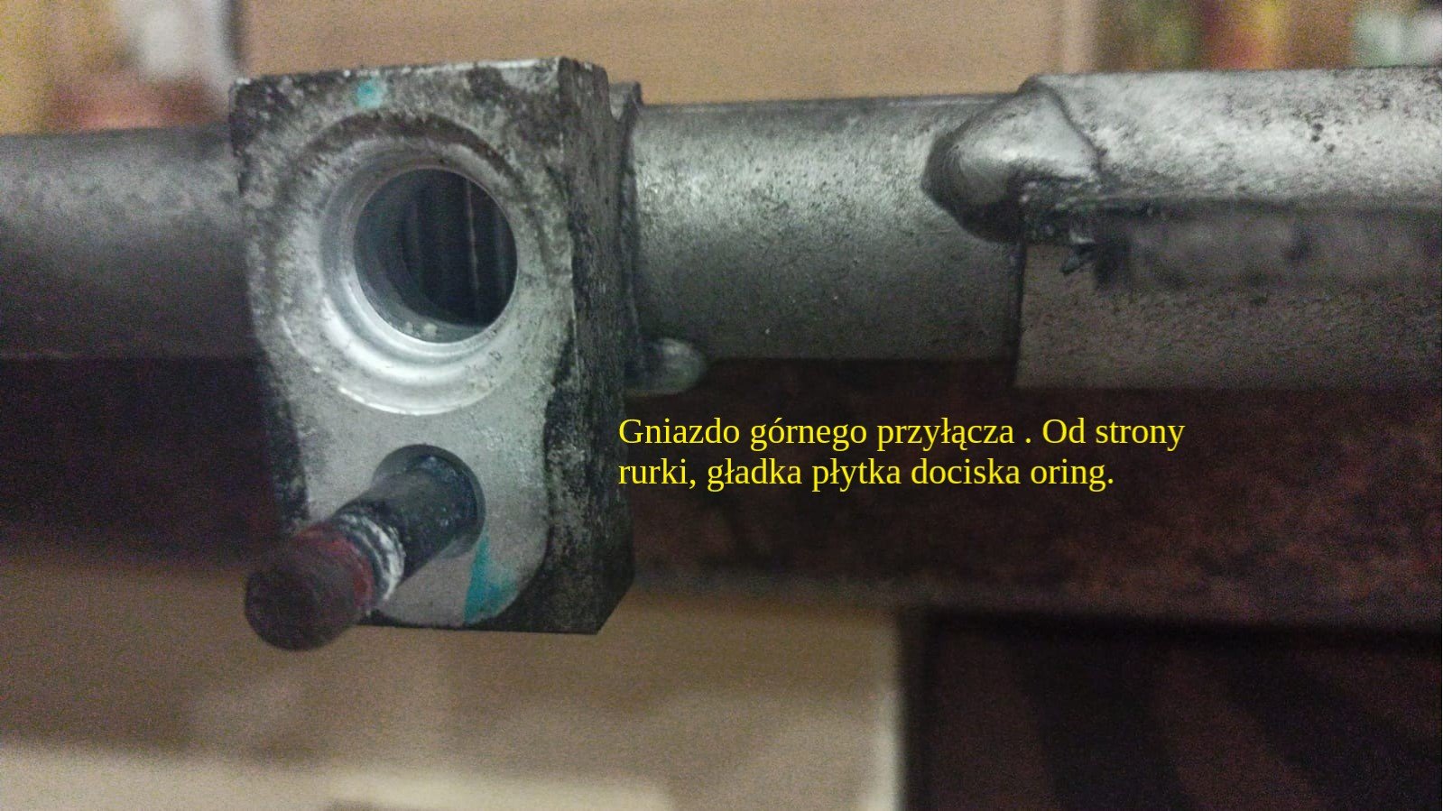

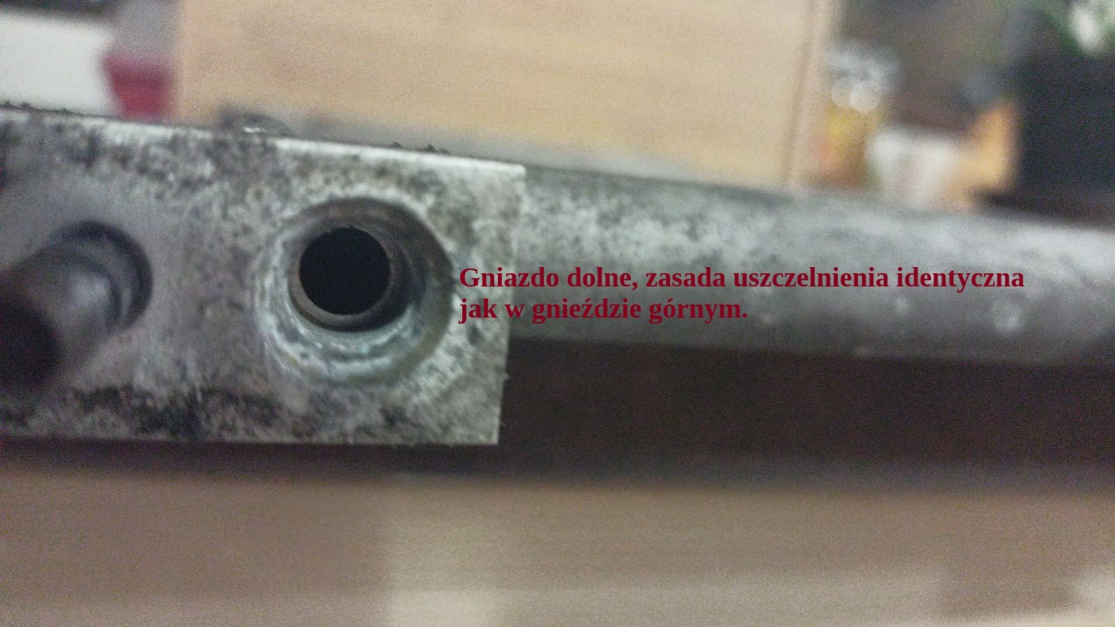

1/Oringi po jednej sztuce na rurkę, są zakładane na rurkach. W nowym skraplaczu ich nie było.
2/W moim przypadku oryginalnie większy oring był w kolorze czarnym rozmiar z drobną poprawką (możliwe minimalne
odkształcenie) 9 x 2,5 ,mniejszy oring (dolne przyłącze) w kolorze zielonym 6 x 2,2 .

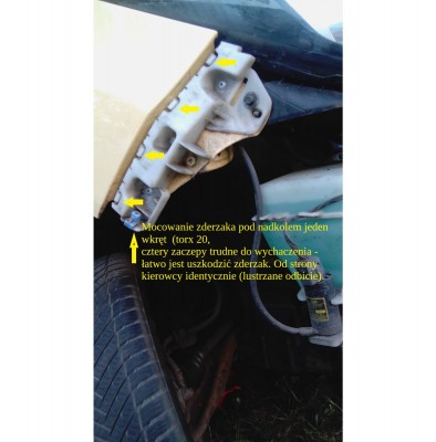

3/ Z mniej typowych narzędzi potrzebny torx 20, ŚCIĄGACZ ŁYŻKA DO SPINEK KOŁKÓW KLIPSÓW .

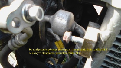

4/ Mój nowy skraplacz ma mocowanie nie na szpilki tylko na śruby M 6 potrzebne 2 sztuki długość nie mniej niż 30mm.

8/ Dla osoby pierwszy raz demontującej zderzak polecam filmik np.
https://www.youtube.com/watch?v=YO3dCv8 ... sPapadimas
9/ Największą trudnością jest wyczepienie zderzaka z 2x 4 zaczepów - od strony zderzaka łatwo je uszkodzić.
