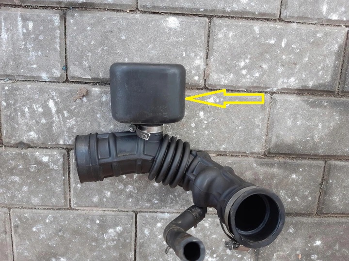

Witam bywalców forum i proszę o podpowiedź.
Jak nazywa się ten element zaznaczony żółtą strzałką na przewodzie filtra powietrza (jego numer katalogowy). Czy jest tylko w komplecie w GM 95232495 .
Wygląda na to, że już jakiś czas bez niego jeżdżę. Wyłapuje zanieczyszczenia przepuszczone przez filtr powietrza? Można go do czasu zakupu zastąpić korkiem o odpowiedniej średnicy ?

Rezonator, nr. 95232497

Dziękuję za szybką odpowiedź. Powyżej 4 tysięcy obrotów rzadko jeżdżę, zastąpię go może jakąś podatną "harmonijką".
