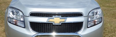

Cześć, zastanawiam się nad wymianą lamp przednich w Orlando. W obu oryginalnych są pionowe spękania na kloszach, jak by od temperatury. Najgorzej jest z lewą lampą - widać że światło się załamuje i lampa świeci słabiej.
Czy warto kupić nowe zamienniki DEPO - kpl. to koszt ok. 720zł. Warto, czy lepiej szukać używanych oryginałów?

Czyli tylko rok starszy niż mój a ja mam tylko jakieś odpryski od kamyczków. Zastanawiam się jakie siły przyrody spowodowały taką destrukcję klosza. Bo to wygląda na działanie promieni UV. Więc te lampy były wystawione na długotrwałe intensywne działanie promieni słonecznych albo nie wiem co. Chyba, że wkładane tam były jakieś żarówki o zwiększonej mocy i termicznie tak zdemolowały te klosze. A może auto wcześniej użytkowane było w miejscu gdzie się cały czas jeździło na światłach drogowych. Włókna drogowych H4 mają 60W i nie są stabilizowane, więc emitują więcej ciepła niż włókna mijania. :zastanawiasie:
A już chyba mam koncepcję :H To auto jeździ cały czas na zapalonych światłach mijania. Tak? Tzn korzysta z fabrycznego tzw systemu skandynawskiego. No. A mój tego nie ma, dlatego moje klosze są zdrowe :tak: I to właśnie jest powód dla którego warto było ubić skandynawię.

Tutaj żaden detailing nie pomoże. Polerkę możesz robić jak masz zmatowione lampy lub porysowaną powierzchnię. Tutaj struktura klosza ma mikropęknięcia wewnątrz

Samochód faktycznie jeździ cały czas na zapalonych światłach i faktycznie to może być przyczyna spękań - przynajmniej już wiem o co chodzi ze skandynawią :) lewy klosz już polerowałem, ale te pęknięcia są jak by od środka.
Zastanawiam się nad jeszcze nad jednym rozwiązaniem, czy nie kupić lamp od anglika tańszych z dobrymi kloszami i przekleić same klosze?

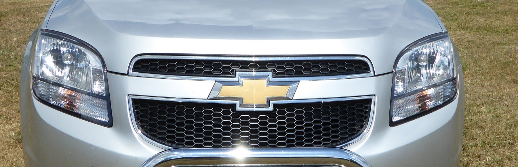

Wprawdzie fotka zrobiona rok temu czyli mój były Olek miał wtedy 6 lat ale nie wierzę, że w ciągu roku klosze doszłyby do takiego stanu jak u kolegi powyżej.

Mój jak kupił miał 165tyś. A klosze do dzisiaj są normalne.
