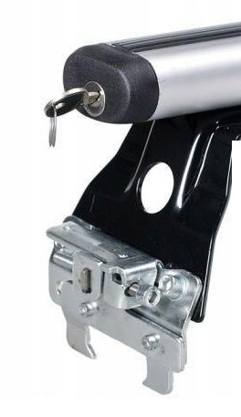

Nie każdy bagażnik pasuje do każdego rodzaju relingów. Większość z nich wymaga dedykowanych uchwytów do relingów.
Jak masz dobre belki do relingów, to na stronie producenta znajdziesz instrukcje montażu.
Re: Montaż relingów dachowych
Przy oryginalnych jedyne na co musisz zwrócić uwagę, to która belka jest przednia. Jest to opisane po dekielkiem zamykanym na klucz.

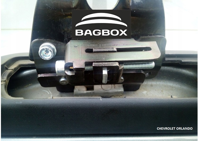

To raczej dostałeś belki dachowe z uchwytami do relingów. Relingi orlando ma zamontowane fabrycznie, to są te dwie czarne szyny wzdłuż dachu. W zasadzie nie są to klasyczne relingi, raczej takie relingopodobne wzmocnienie dachu. Orlando ma specyficzne mocowanie w konkretnych 4 punktach pod plastikowymi zaślepkami i uchwyty do montażu belek muszą być dedykowane. Mocuje się je takim specjalnym patentowym uchwytem w tych punktach. Jak dla mnie średni pomysł, no ale tak to sobie projektant wydumał. Nie wzbudzają zaufania takie malutkie punkty montażowe, zdecydowanie solidniejsze wydają się być klasyczne relingi z mocowaniem obejmowym na profilu trójkatnym czy czworokątnym, albo szynowym co pozwala też przesuwać belki względem tyłu lub przodu auta. Tutaj niestety są punkty w stałych miejscach i do tego trzeba się dostosować . Przez to musiałem dowiercać w boksie dodatkowe dwa otwory pod śruby z T-rowka, bo fabryczne otwory nie pasowały.
Przykład w zbliżeniu
