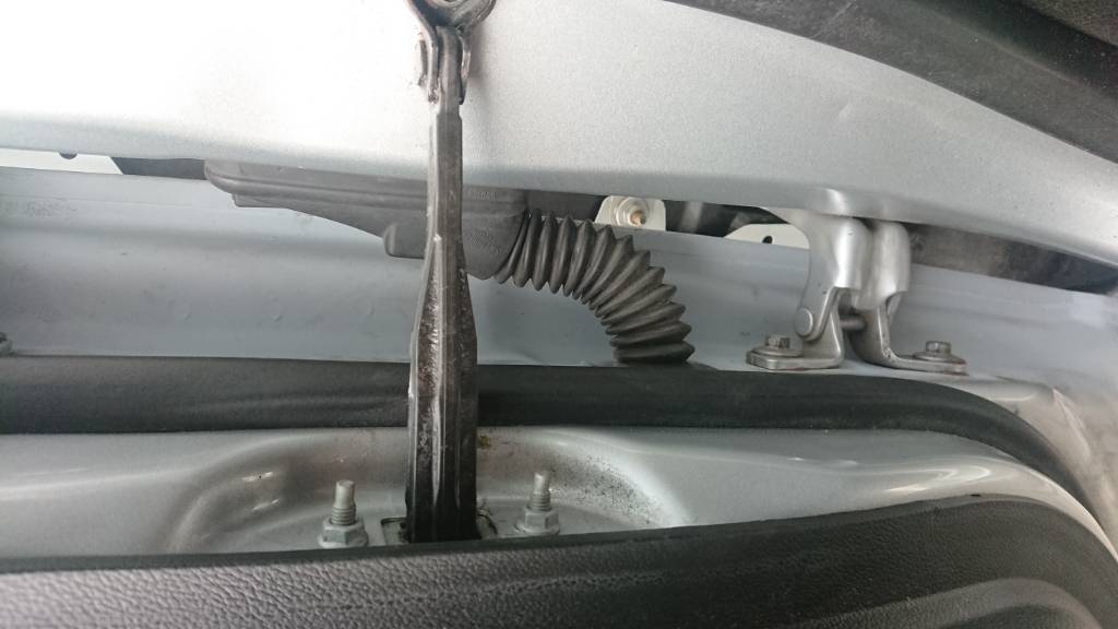

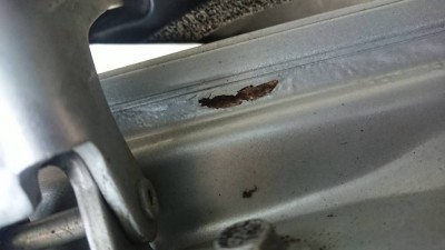

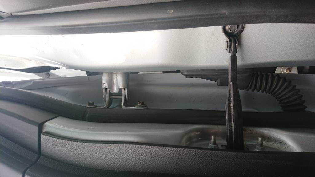

Dzisiaj zobaczyłem nieprzyjemny widok. Na drzwiach od kierowcy, przy słupku A, od wewnętrznej strony. Moim oczom ukazała się ruda.
Ma ktoś pomysł co z tym zrobić?
Jakie środki?
Czy szukać drzwi? Obrazek

Tylko, że wychodzi tak jakby ze środka. Spod zagięcia blach.

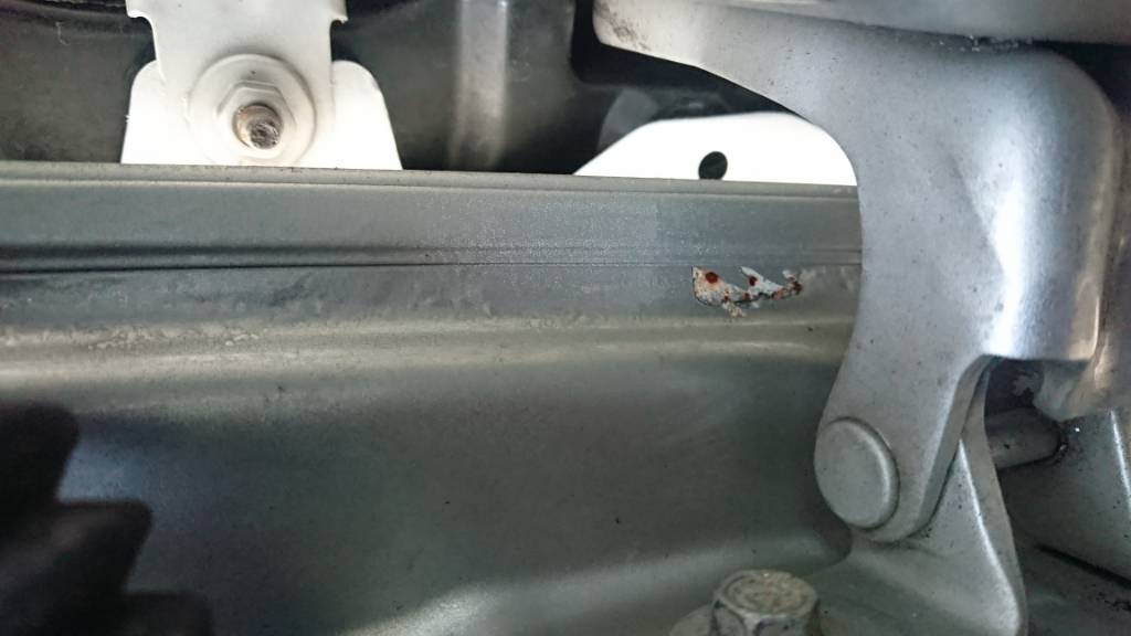

mnie to wygląda na drzwi po naprawie blacharskiej.
Re: ,, RUDA" Rdza na drzwiach
Post autor: Bunioopl » 25 lut 2019, o 18:37
Jutro miernikiem pomierzę. Ale nie wydaje mi się. Bardziej brak ocynku na końcach blachy pod zagięciem.
W sumie auto kupiłem w salonie w Rybniku. Pani zapewniała mnie o bezwypadkowości.
Pierwszy właściciel to bank.
Więc naprawa chyba nie wchodziła by w grę.
Re: ,, RUDA
Post autor: etac » 25 lut 2019, o 18:43
nie ma już ocynku na blachach.
Post autor: Bunioopl » 25 lut 2019, o 18:46
Wydaje mi się, że miejscami widać jakby śniedź. Jak nie ocynk to coś podobnego.

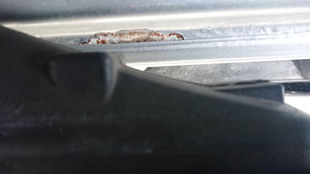

Post autor: Bunioopl » 10 mar 2019, o 10:41
I zrobione. Chociaż nie do końca.
Zerwałem mastykę, szlifowanie, zdzieranie, gładzenieObrazek.
Potem app r Stop, kawaObrazek, przekąska.
Potem pokład, znowu przerw.
I drzwi do założenia.
Następnym razem.
Mastyka oraz lakier do położenia.
