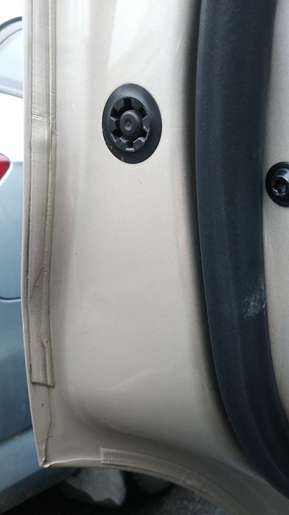

Post autor: trake » 23 sty 2023, o 10:02
Panowie/Panie
jak to jest z lakierem orlando - o ile taki wątek nie powstał - zauważyłem na swoim modelu delikatne bąble lakieru na wewnętrznej stronie drzwi (pionowo, kąt), tuż za rantem zgrzewu - dołącze zdjęcie niedługo. Przypadłość odrapania drzwi tylnych przez plastik i wdająca się rdza - temat widziałem, czytałem.. Chodzi o prędzej jakby łuszczący się lakier? Drzwi i elementy budy mają inne zabezp antykorozyjne tzn. słaba perforacja przez słabe ocynkowanie blach/brak cynkowania? :zastanawiasie: A może ten typ tak ma?

Hm mówiąc prościej - usterka lakieru jaka doświadczam może być norma? Może wystąpić i ...tyle ? Generalnie auto było mierzone , lakiernik jeszcze mój zrobił inspekcję auta - fabryczny lakier na nim leży ale .. ma te kilka miejsc -ranty na drzwiach , które wyglądają jakby lakier się tam odparzyl - bąble. Stąd moje pytanie czy ktoś coś podobnego na Orlando zauważył ?
Re: Pytanie o jakość lakieru
Post autor: etac » 24 sty 2023, o 06:38
Ranty i korozja pod mastyka to norma w GM. Niestety trzeba to usunąć. Coś w tym temacie buniopl który to naprawiał.

Post autor: trake » 24 sty 2023, o 07:01
@etac - dzięki za info, mój lakiernik akurat rzekł, że jeśli lakier odchodzi, brak ocynku.. albo ocynk odpada to auto do odsprzedaży. Jakoś się zaprzyjaźniłem z Olkiem, nie chcę go sprzedawać - raczej właśnie chcę to naprawić u tego lakiernika - narazie to drobne rzeczy, mam nadzieję, że wystarczy to naprawić i po problemie - dorzucam zdjęcia:
https://zapodaj.net/6f114d2ab3c28.jpg.html
https://zapodaj.net/b49003506a355.jpg.html

Krótko mówiąc - będę naprawiać - poobserwowałem sobie drzwi i .. pęcherzyki drobne jakby wysypka widocznie u kierowcy , na dole drzwi do krawędzi - od odplywów w dół , z kolei pozostałe - w mniejszym lub w ogóle stopniu nie do zweryfikowania. Reasumując, najmniej używane drzwi - mają najmniej tego mankamentu. Ustalam termin, zrobię, pochwale się co dalej w temacie. Póki co - chyba formuła tematu wyczerpana. Dzięki za wszelkie sugestie. :)

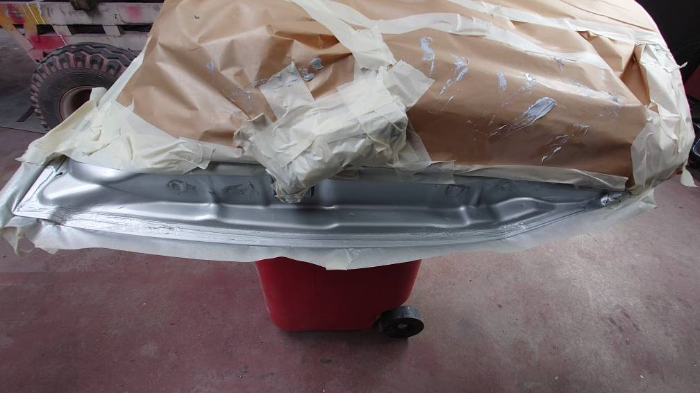

Post autor: Bunioopl » 25 sty 2023, o 17:54
Ja zrobiłem. Na razie spokój.
wszim pisze:A ja wg mnie mikrouszkodzenia lakieru spowodowane np piaskowaniem, ocieraniem, drapaniem pazurami.
Wada fabryczna. Złe zabezpieczenie blachy.
Post autor: Bunioopl » 4 lut 2023, o 21:09
Ja już drugi raz to poprawiałem. Za pierwszym razem jakiś słaby lakier miałem.
Jesienią dobrze oczyściłem, potem jakiś preparat na rdzę. Ala kortanin, potem podkład epoksydowy, potem sikaflex. A na koniec lakier bazowy i potem bezbarwny.
