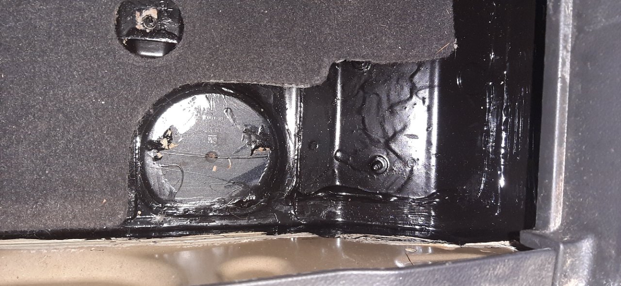

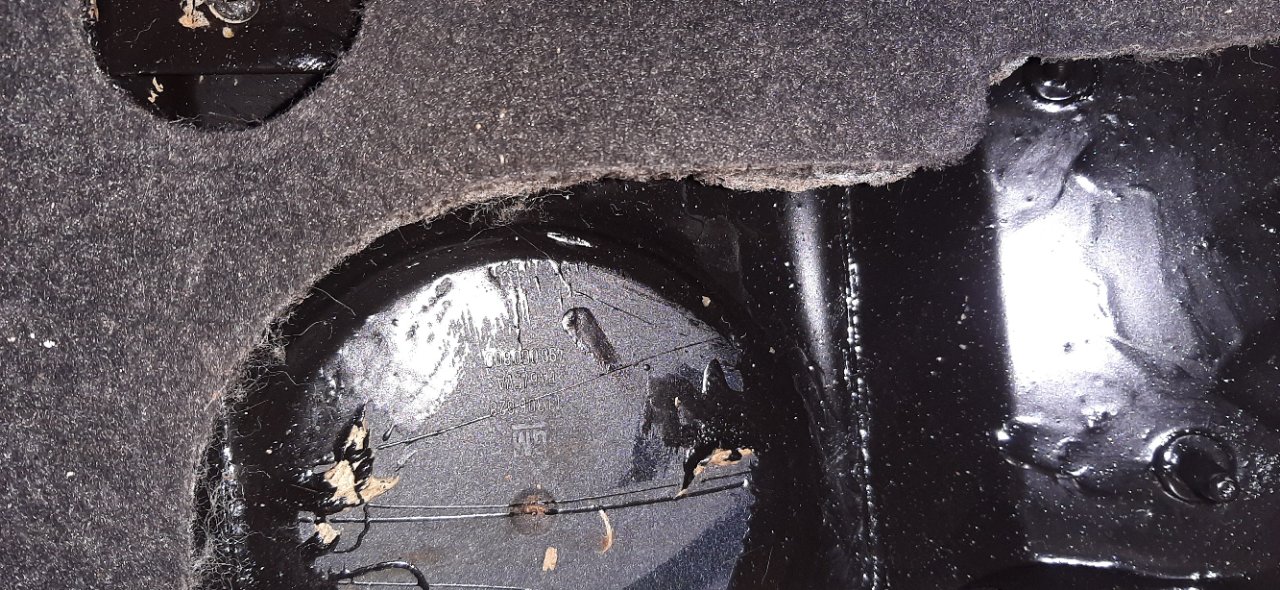

Jestem od niedawna właścicielem Orlando rocznik 2011 i przy demontażu tylnego schowka zobaczyłem że na rogach w środku auta stopi woda. Jak wspomniałem mam to auto od właściwie miesiąca . Więc wytarłem to do sucha i asekuracyjnie pomalowałem farbą antykorozyjną . W tym czasie jest sporo deszczów i po jakimś czasie znowu woda naleciała , co prawda może w mniejszej ilości jak było wcześniej, ale to pewnie kwestia czasu.
Tak na oko nie widać skąd ta woda mogła by przeciekać . Uszczelka tylnej klapy jakby cała . Czy toś z was spotkał się z takim przypadkiem ?

Na pierwszy strzał sprawdził bym antenkę czy nie przecieka spod niej, uszczelnienie lamp, ogólnie ciężki temat może być. Kiedyś w innym moim samochodzie przeciekał szyberdach a woda pokazywała się w bagażniku. Chyba najlepiej lać wodą i obserwować. Samochód jest bezwypadkowy?

Inne miejsce to zgrzewy pod rynienkami
