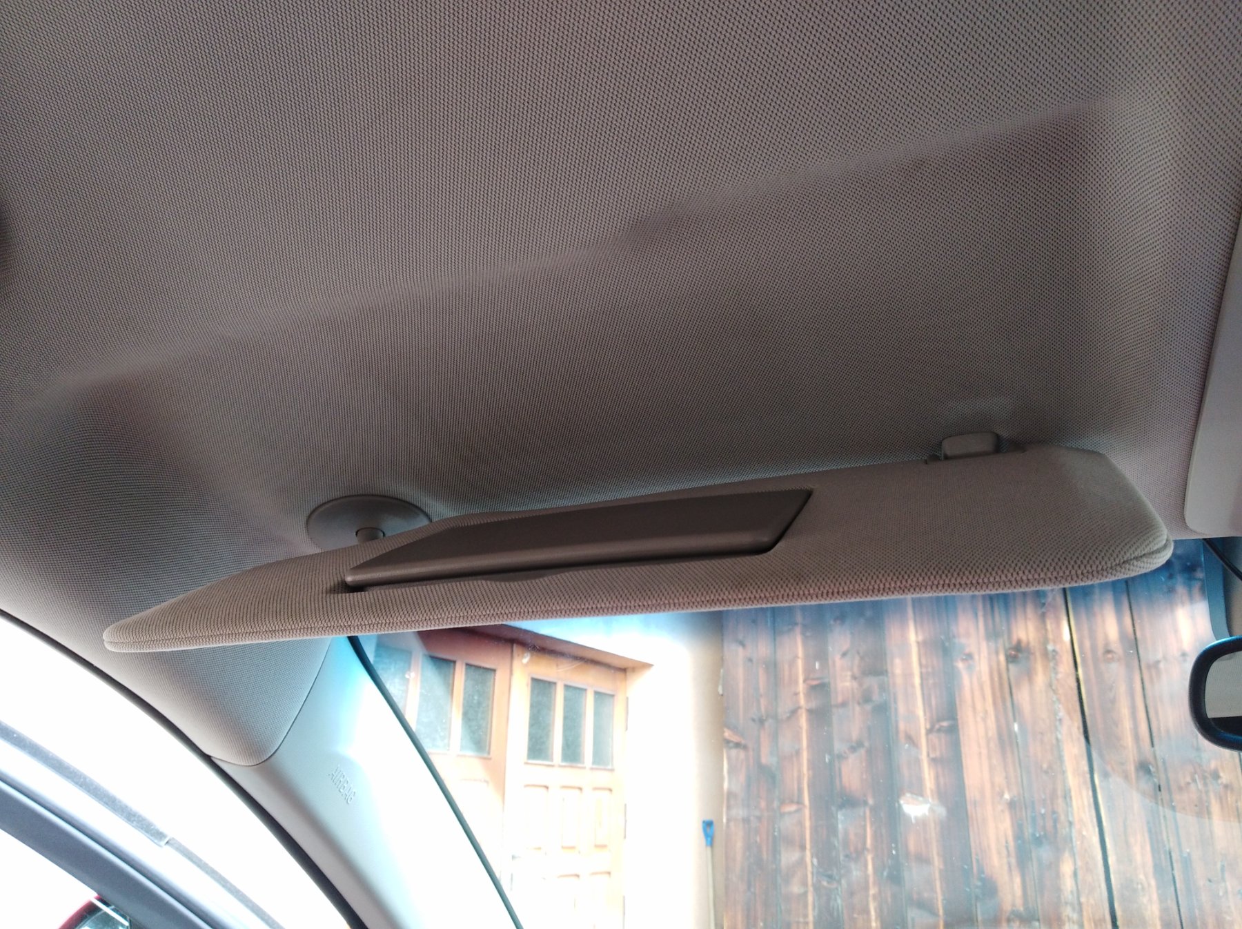

Witam. Jest problem w Olku z osłonką przeciwsłoneczną od strony kierowcy. Najpierw bardzo ciężko chodziła ze skrzypieniem a jak ją parę razy rozłożyłem i złożyłem to coś wybuliło przy tym stałym mocowaniu z lewej strony i sama opada do połowy, nie trzyma się ani w pozycji przy suficie ani rozłożona w stronę szyby. Szlag mnie trafia bo jak wsiadam to biję łbem o nią a żeby jechać to muszę ustawiać ją na boczną szybę. Próbowałem wyciągnąć cholerstwo z mocowania ale nie idzie, nie chcę pourywać bo jednak czasem się przydaje. Może ktoś coś poradzi?

do wymiany, pewnie uszkodzony zawias lewy.

OK a wiesz może w jaki sposób zdemontować to okrągłe mocowanie z lewej strony? Wystarczy podważyć ten plastik? Szukałem po necie ale nie znalazłem.

zdjąć osłonkę, a potem 2-3 wkręty. A następnie szarpanie się z plastikiem co go trzyma od drugiej strony tapicerki. :)
