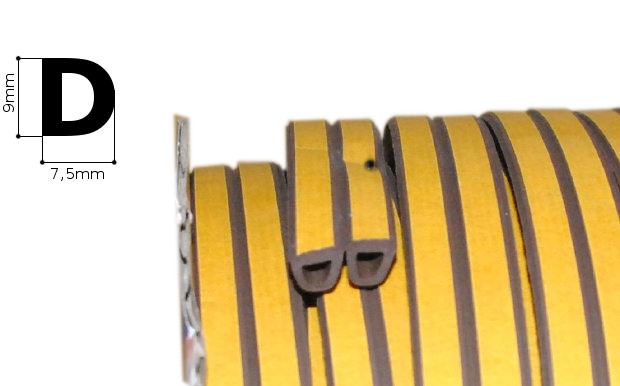

mi najbardziej przeszkadzało trzaskanie ramki z tablicy rejestracyjnej o blachę, co powodowało że było dość głośno:)
pomogło oklejenie ramki uszczelką do okien. Teraz już rejestracja nie trzaska a klapa zamyka się dużo ciszej:)

Myślałem o jakimś zderzaku który by trochę zabrał siły uderzenia.
Re: pomysł na zamykająca się z hukiem klapę bagażnika
Post autor: XaRaDaS » 26 wrz 2014, o 12:46
To chyba jakiś profil gumowy, albo taką pseudo uszczelkę :zastanawiasie:

Jako że bawiłem się wczoraj tym zarażonym tematem DRL poszedłem do samochodu żony bo tam skrytka na narzędzia:)
i jak zamykałem bagażnik słuchowo stwierdziłem że zamyka się znacznie ciszej.. choć nigdy się nad tym nie zastanawiałem w a orlando w zasadzie przeszkadzała mi tylko podczas zamykania rejestracja. Ale otwieram ten bagażnik od żony jeszcze raz i znalazłem coś takiego:
amortyzatorek 1.jpg (337.27 KiB) Przejrzano 6130 razy
jest to wkręcone w klapę i wydaje mi się że amortyzuje podczas zamykania, nie wiem jak dla klapy ale by to ścisnąć 2 palcami trzeba użyć dość znacznej siły:)
nie wiem czy to powoduje że zamyka się ciszej czy jakie to ma mieć zastosowanie ale coś takiego w klapie bagażnika w każdym bądź razie jest. :)
