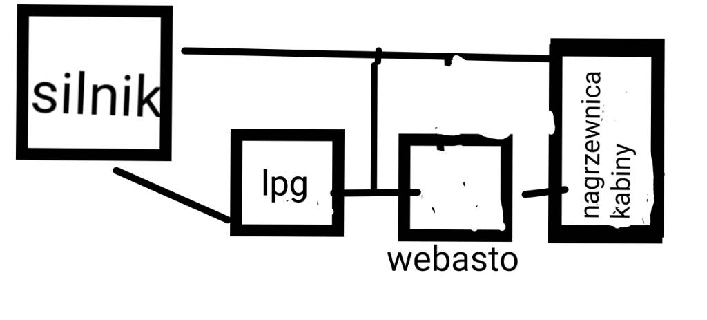

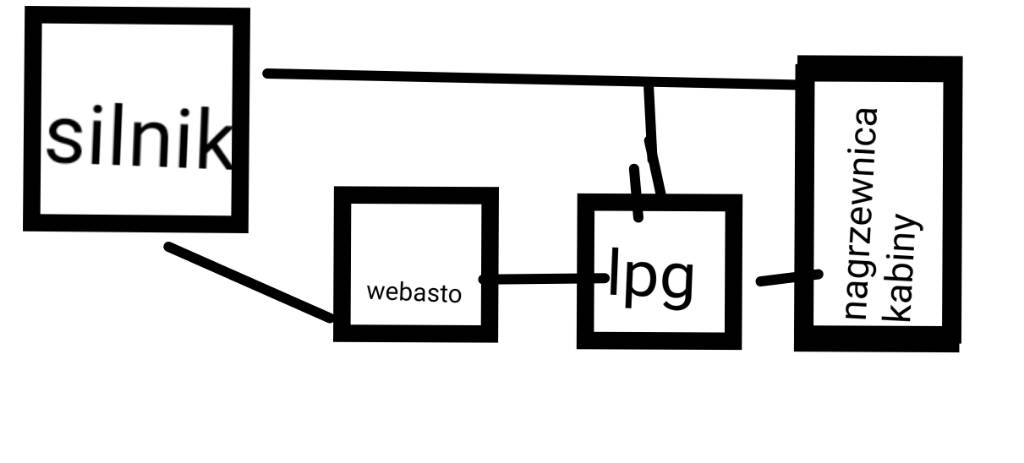

Jak najlepiej zamontować Webasto wodne w aucie z silnikiem benzynowym i z instalacją LPG.
Zależy mi tylko na grzaniu wnętrza. Reszta to tylko dodatek.
Mam wytypowane dwa sposoby. I tak naprawdę tylko one wchodzą w grę.
Sposoby postanowiłem narysować. Słabo wyszło, ale wyszło.
Zachęcam do dyskusji. Każdą sugestię rozważę.

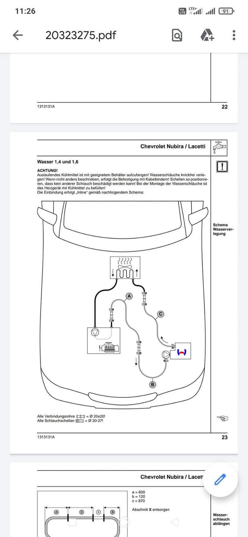

Mogę sprawdzić u siebie bo mam w Nubirze i dam znać jak to powpinali ale nie od ręki. Grzeje na małym obiegu przed termostatem i odpala panel climatronik

Jeśli Webasto posiada własną pompę to bardziej bym proponował wpięcie go równolegle z nagrzewnicą, w takim przypadku podczas normalnej pracy układu chłodzenia pompa wody nie będzie musiała pokonywać oporu Webasto.

Tak ma własną pompę, ale nie chodzi mi o grzanie silnika tylko wnętrza samochodu.
papieju pisze:Mogę sprawdzić u siebie bo mam w Nubirze i dam znać jak to powpinali ale nie od ręki. Grzeje na małym obiegu przed termostatem i odpala panel climatronik
Czekam na info.

Dlatego napisałem o podłączeniu równoległym do nagrzewnicy.
Jak podłączysz je szeregowo to wtedy pompa od Webasto będzie przepychała płyn przez cały układ, przy podłączeniu równoległym ciecz wybierze najmniejszą linię oporu czyli głównie nagrzewnice.
Re: Webasto. Jak zamontować?
Post autor: Bunioopl » 4 kwie 2021, o 21:34
To nagrzewnica jest największym oporem.
Zgodnie z instrukcją Webasto montuje się pomiędzy termostatem, a nagrzewnicą.
Tylko co, jak jest LPG?
Szeregowo, to moim zdaniem jedyne sensowne podłączenie.

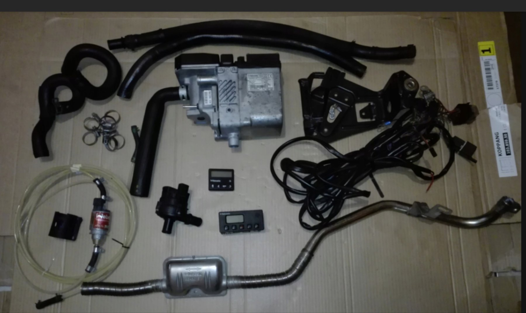

Zasilanie niestety trzeba oddzielnie poprowadzić. W naszych autach nie ma powrotu resztek paliwa.
Ale wszystko dostałem w zestawie.przewódbpaliwowy i pompkę paliwa.
Do tego pompka cieczy chłodzącej.
Takie coś kupiłem

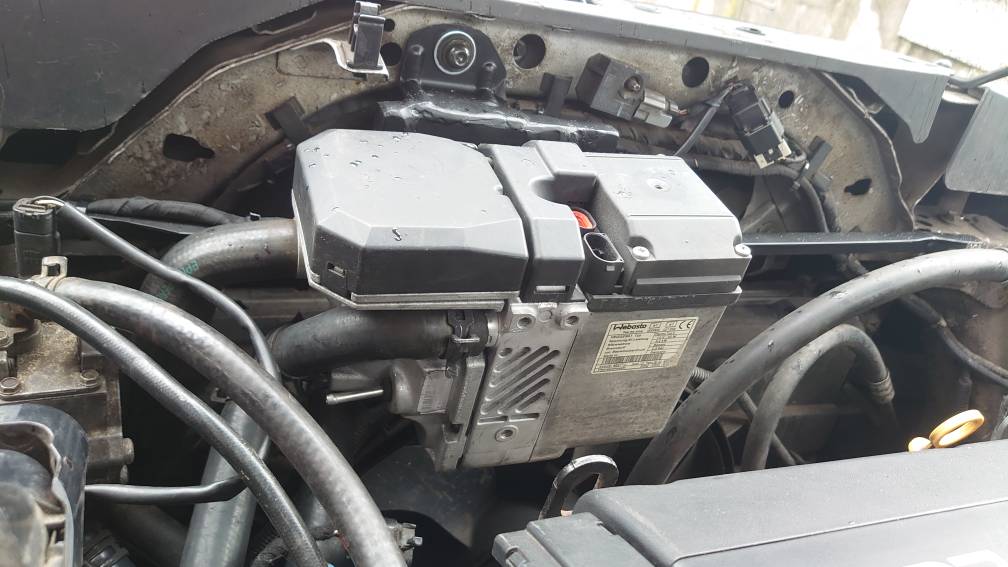

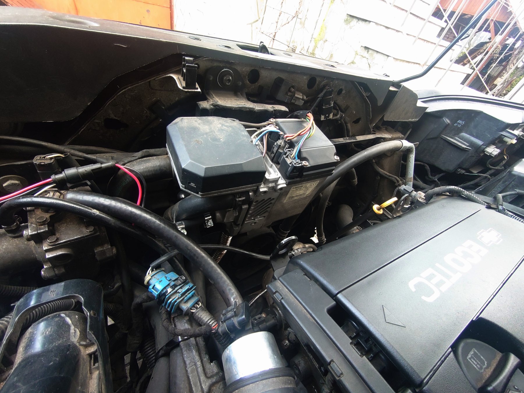

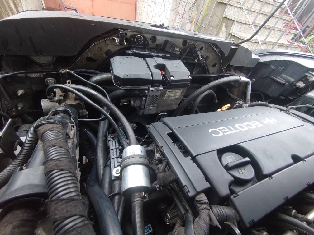

Webasto coraz bliżej montażu.
Uchwyt mocujący piecyk, już prawie pospawany.
Post autor: Bunioopl » 19 kwie 2021, o 11:32
Piecyk zamontowany wraz z pompką wody.
Została jeszcze instalacja, ale czekam na nowe gniazda bezpieczników i przekaźnika.
Po montażu piecyka mam jeszcze do wymiany kolektor ssący.
Połamałem króciec od serwa. Teraz nie mam wspomagania hamulcówObrazek
