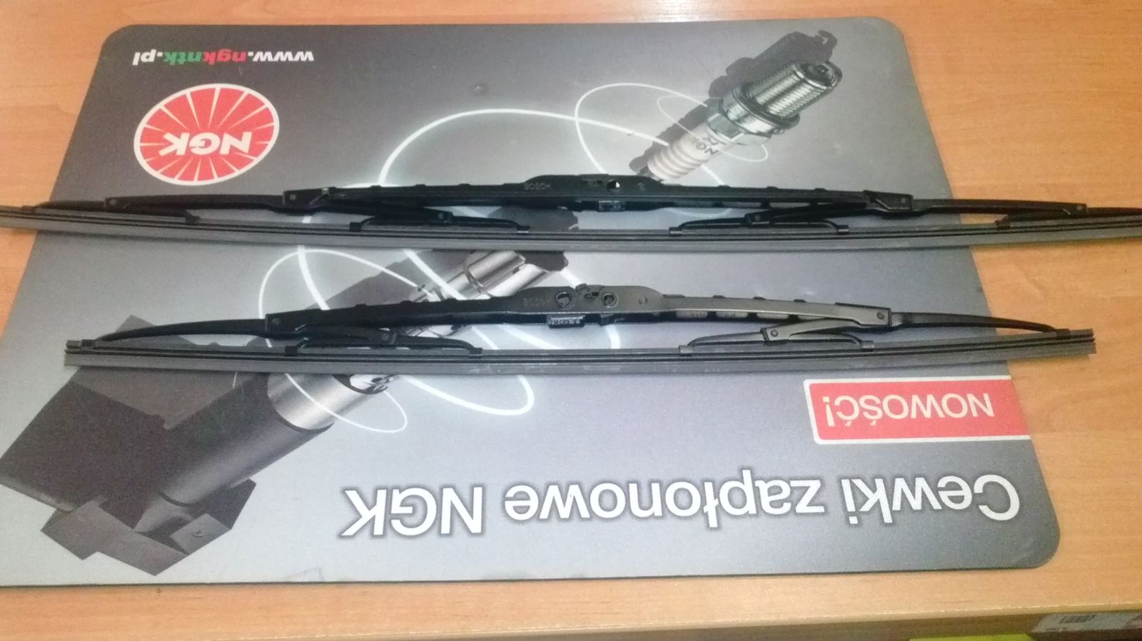

zwykłe ze spojlerem
zwykłe ze spojlerem
"banany"
"banany"
Wybierz sobie :P ceny na PW.

Ale co to są? Jakiej firmy i które polecasz? :) Bo te klasyczne ze spojlerem boję się że za płaskie - może niepotrzebnie :zastanawiasie: Te drugie future design, ale czy dobrze będą dociskać do tej olkowej szyby owalnej na końcach ? Koszt tak bardzo nie gra roli jak fakt żeby działały dobrze.

Oby dwa zdjęcia to produkty Bosch A607S i AR607S (indeks skrócony). Obstawiam na bezprzegubowe. Są w stanie lepiej ustawić się do szyby. Choć nadal myślę żeby zobaczyć tą 450. Nie masz kogoś by na podmiankę zobaczyć, 1cm to tam nie odczujesz :P
