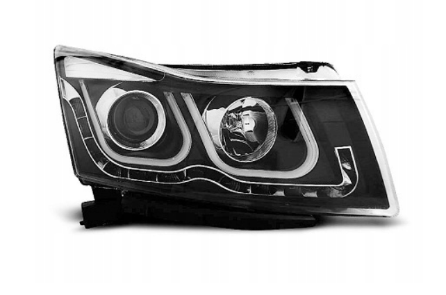

Takie pytanko typowego ciekawskiego janusza ktory JESZCZE nawet Chevroleta nie ma. Czy jest możliwość zamontowania w Orlando, tych lamp z Cruze ? ?
Re: Jakie lampy przednie
Post autor: etac » 5 wrz 2019, o 18:01
jak znajdziesz takie do Orlando, w co wątpię to pewnie TAK.
Post autor: wszim » 5 wrz 2019, o 21:12
JuzaNoob pisze:
5 wrz 2019, o 16:30
Nie ma szans. Karoseria i kształt to właśnie podstawowe różnice tych bliskich sobie aut.

Hmm a idzie jakoś zrobić takie lampy ? Tzn wiesz... Żeby miały takie paseczki :D
Post autor: huri_khan » 6 wrz 2019, o 07:55
Kup w IKEA paseczki i przyklej do lampy {:/
JuzaNoob
Posty: 8
Rejestracja: 5 wrz 2019, o 14:38
Imię: Tomasz
Lokalizacja: Ruda Slaska
Post autor: JuzaNoob » 6 wrz 2019, o 12:31
ok poszukałem :) Dzieki i pozdrawiam :)
https://www.youtube.com/watch?v=uMLqgOUIpLc
Post autor: wszim » 6 wrz 2019, o 15:17
Poszukaj na forum kolegów Przemek i kemoiz i ich wątki, oni takie paseczki instalowali do cruza.
