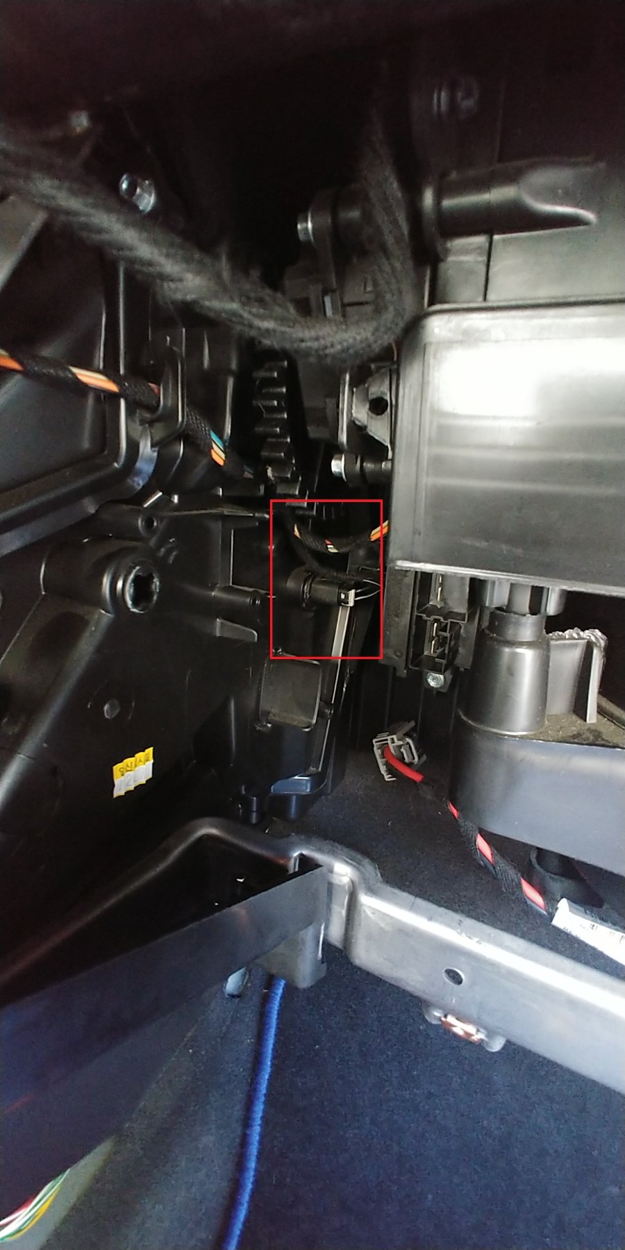

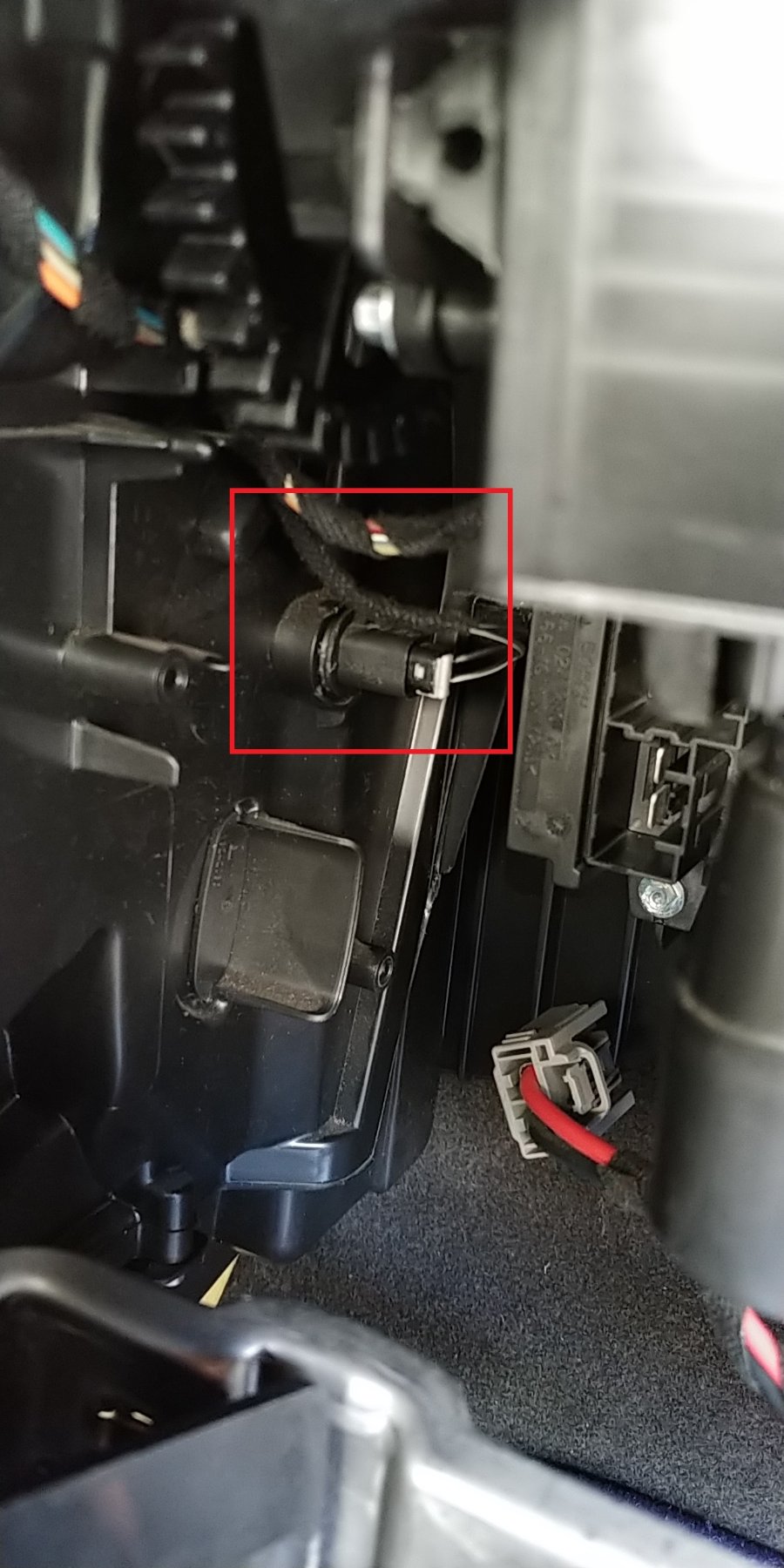

Drążę. Krzysiek wskazujesz mi do wymiany górny czujnik temperatury powietrza wewnętrznego cruze, orlando
na zdjęciu na dole jest też dolny czujnik. Pytanie czym jest ten czujnik na dole po prawej stronie.

Re: Klimatyzacja - resetowanie
Krzychu, tam są 3 czujniki
2 z lewej strony zwany dolny i górny, a z prawej od parownika.
Błąd jaki podajesz dotyczy prawego.

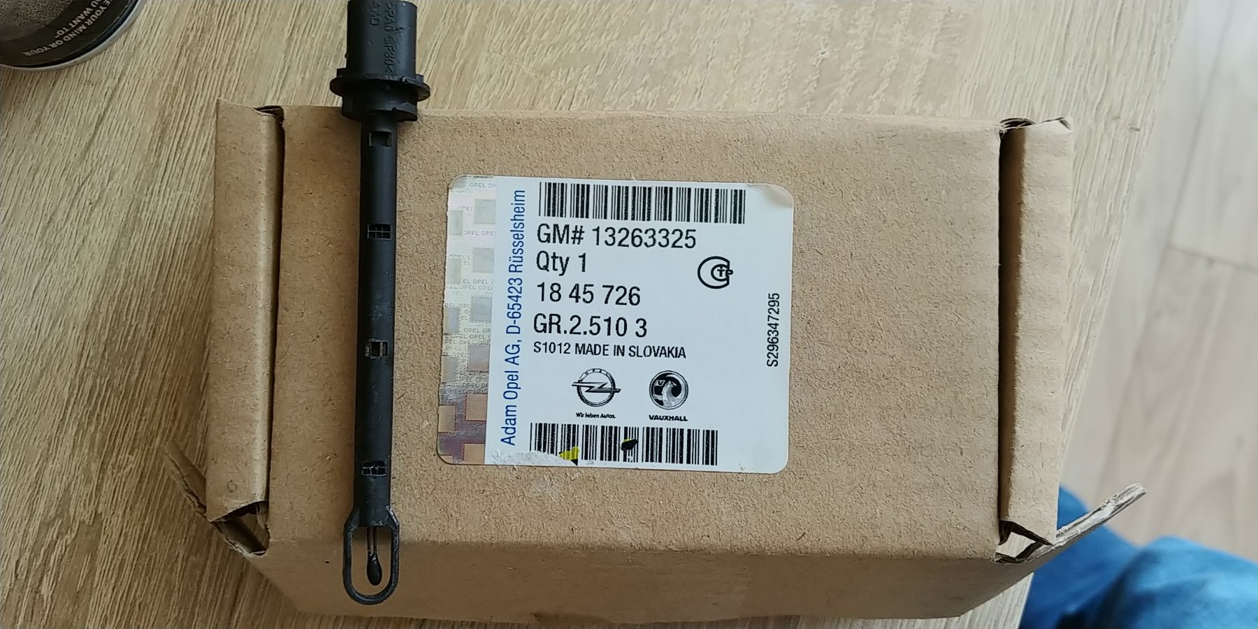

Może komuś się kiedyś przyda.
Dzisiaj zacząłem się dobierać do tego czujnika. Roboty na może 10-15 minut. Doszedłem do niego, wyjąłem zabezpieczenie i co ? i nic.Na szarpałem się jak głupi. Nie udało mi się go wyjąć.
Jednak na początku zaniepokoiłem się ponieważ czujnik 13263325 w internecie w wiekszości jest koloru białego. A u mnie jest czarny. A czarny podobny jest z drugiej strony. Oznaczenia czujników z tego rejonu: OE 13297789 52426154 13263325. Kopiąc w necie znalazłem na szczęscie też czarne 13263325
Przy okazji trafiłem na super stronę. Polecam - zawiera super opisane wszystkie elementy
https://www.tubmangmpartsdepot.ca/a/Che ... 11080.html
Apropo czujnika to wiem teraz (ze zdjęć), że gamonia trzeba bardzo mocną wykręcać (troszkę mało miejsca - cóż). Doszedłem do wniosku, że kupie ten czujnik (przez stronę do dooopla.pl - przyjdzie z Niemiec, albo z aliexpress)
