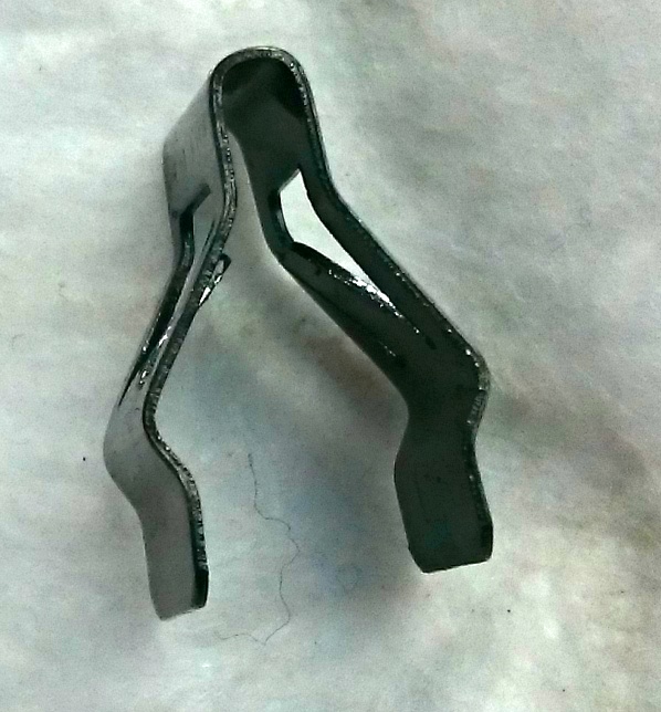

Wywlokłem spinkę z boczku i zrobiłem dokładną fotografię w wysokiej rozdzielczości.
ta jest oksydowana ale oryginalnie w boczku były zwykłe bezbarwne o takim samym kształcie. Tą po prostu podmieniłem od konsoli środkowej bo mi zginęła za pierwszym razem. Ale znalazłem i nie rozbierałem tylko czarną wstawiłem do boczku i taka została. Ale przy drugiej rozbiórce spinkę z konsoli wcięło już tak że nie ma. Wszystkie plastikowe elementy przodu w orlando trzymaja się na takich spinkach czarnych lub bezbarwnych. Sądzę z pewnością 90% że w cruze też.

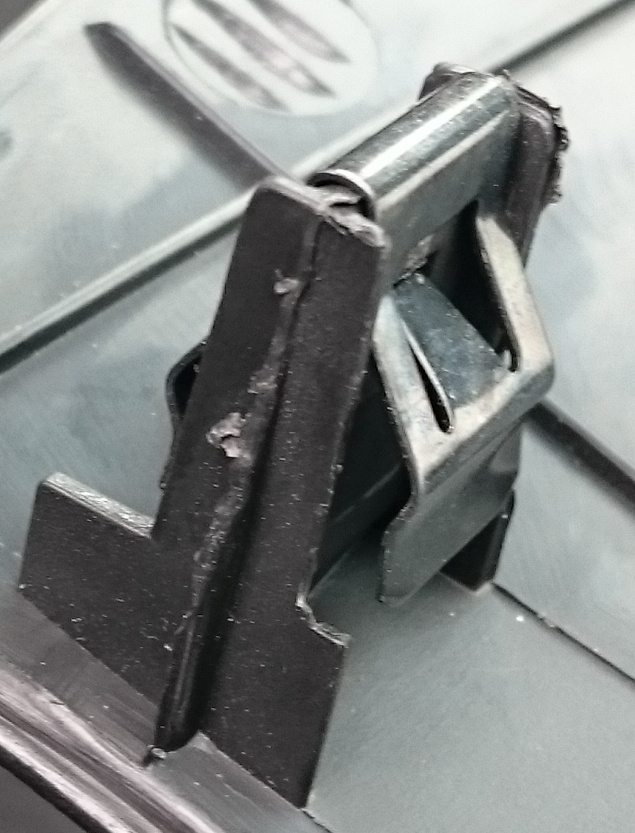

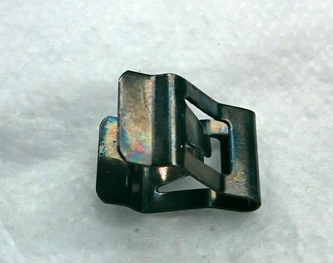

Re: spinki montażowe elementów kokpitu
Ta spinka jest podobna ale to nie jest to samo. Ta, której szukam ma z dwóch stron wypuszczone na środku języczki, które ryglują się w otworze obsady. Widać to wyraźnie na moich ostatnich fotkach. Te zagięte rygle powodują, że spinka ma możliwość spadnięcia tylko po zerwaniu/pęknięciu plastikowej obsady. I tak się dzieje, ponieważ spinka trzyma zbyt mocno w stosunku do możliwości wytrzymałościowych obsadki. Po próbie rwania zamiast wypiąć się z otworu zamka rygle zrywają obsadę a my wyciągamy pęknięty zatrzask a spinka jak mamy szczęście zostaje w otworze zamka albo wpada w czeluście. I wtedy mamy zgubę.
Jak dla mnie wada konstrukcyjna.

Jeszcze raz daję moje foto - widać, że spinka, której poszukuję jest inna niż dałeś na foto na różowym kobiercu
czarna
biała(bezbarwna)
Możliwe, że pomyłka w twoim foto a może nie. Sam nie wiem, wydawało mi się, że te spinki były wszystkie w kokpicie takie same. Może się mylę.

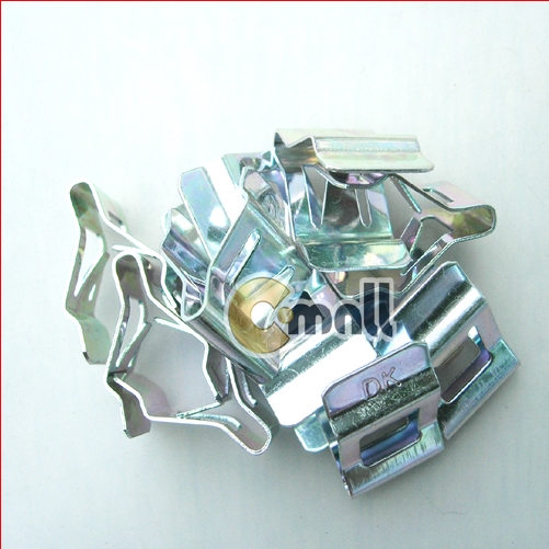

Po konsultacji telefonicznej Krzychu odnalazł w końcu spinkę właściwą, to jest
GM 95375052
http://c-mall.co.kr/shop/shopdetail.htm ... 5052&sort= Zamówione
http://forum.chevroletteampoland.com/do ... hp?id=5832

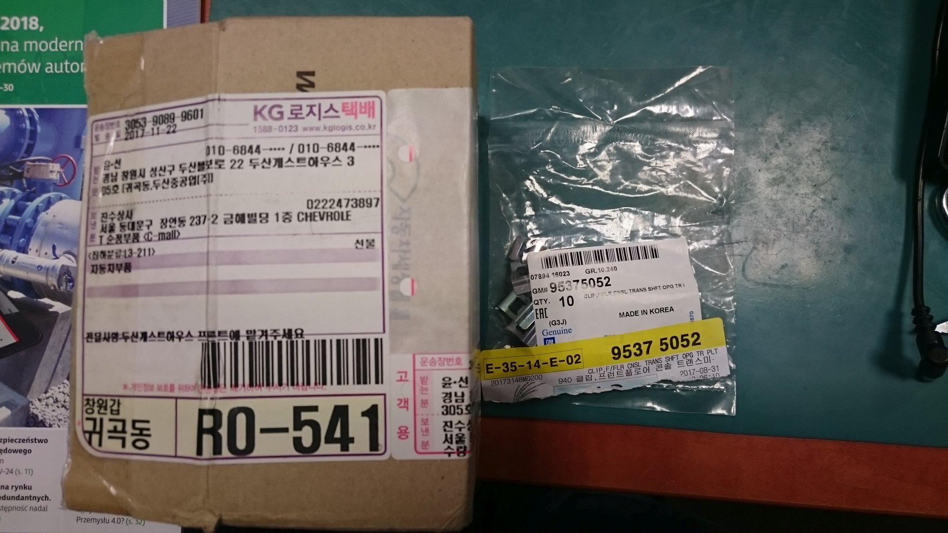

Awaria serwera połknęła nam kawałek wątku. W skrócie, mimo mojej nieśmiałej asertywności Marek Mandrol, zdecydował sprezentować mi w ramach czasu mikołajkowego te nieszczęsne spinki, z którymi nie potrafi sobie poradzić ASO i CAC. No i dzisiaj Mikołaj dotarł. Prawdziwy skośnooki koreański Mikołaj, prosto z Korei Południowej.
Czuję się bardzo zaszczycony i zobowiązany. Ponieważ spinek jest 10 szt a ja potrzebowałem tylko jedną, to trzymam magazyn i gdy ktoś z CTP będzie w spinkowej potrzebie, podzielę się. A Markowi serdecznie dziękuję.
Jutro uzupełnię spinkowy deficyt w olku.
