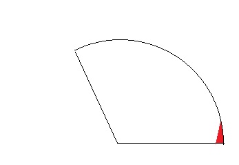

kupiłem do orlando BOSCH AERO TWIN bardziej z ciekawości bo kupowałem takie dla żony i kupiłem za jedną wysyłką. Stare jeszcze całkiem dobrze zbierały, ale chciałem z ciekawości zobaczyć jak te bosche i tak na chwile od 4 miesięcy z nimi jeżdżę:) a więc tak lewa zbiera ok natomiast prawa zbiera tak jak na obrazku, na szybie ok ale w tym rogu zaznaczonym na czerwono nie zbiera wcale, nie wiem czy to jest spowodowane może tam jest większe odgięcie, ale o ile same wycieraczki nie są złe to ewidentnie widać że jego jednego miejsca nie jest w stanie zebrać, mi to tam akurat nie przeszkadza, ale widać zaokrąglenie szyby jest za duże:)

paulr pisze:kupiłem do orlando BOSCH AERO TWIN bardziej z ciekawości bo kupowałem takie dla żony i kupiłem za jedną wysyłką. Stare jeszcze całkiem dobrze zbierały, ale chciałem z ciekawości zobaczyć jak te bosche i tak na chwile od 4 miesięcy z nimi jeżdżę:) a więc tak lewa zbiera ok natomiast prawa zbiera tak jak na obrazku, na szybie ok ale w tym rogu zaznaczonym na czerwono nie zbiera wcale, nie wiem czy to jest spowodowane może tam jest większe odgięcie, ale o ile same wycieraczki nie są złe to ewidentnie widać że jego jednego miejsca nie jest w stanie zebrać, mi to tam akurat nie przeszkadza, ale widać zaokrąglenie szyby jest za duże:)
Jest to normalne zachowanie wycieraczki dobieranej po dlugosci, a nie do modelu pojazdu. Tak maja uniwersalne wycieraczki.

@paulr - jakby tyle było co u ciebie to bym przebolał ale ja tak mam na całym obrysie i to szerzej. Gdy jest sama czysta woda to zbiera ok, ale wystarczy trochę syfu, kurzu czy soli i już są mazy.

teraz warunki są jakie są prawa tak jak pisałem zbiera ok, nie zbiera w zaznaczonym fragmencie wcale. Te wycieraczki to wiem że nie tylko do orlando, na allegro jak kupowałem to były do jakiejś bmw chyba serii 3 nie pamiętam.
