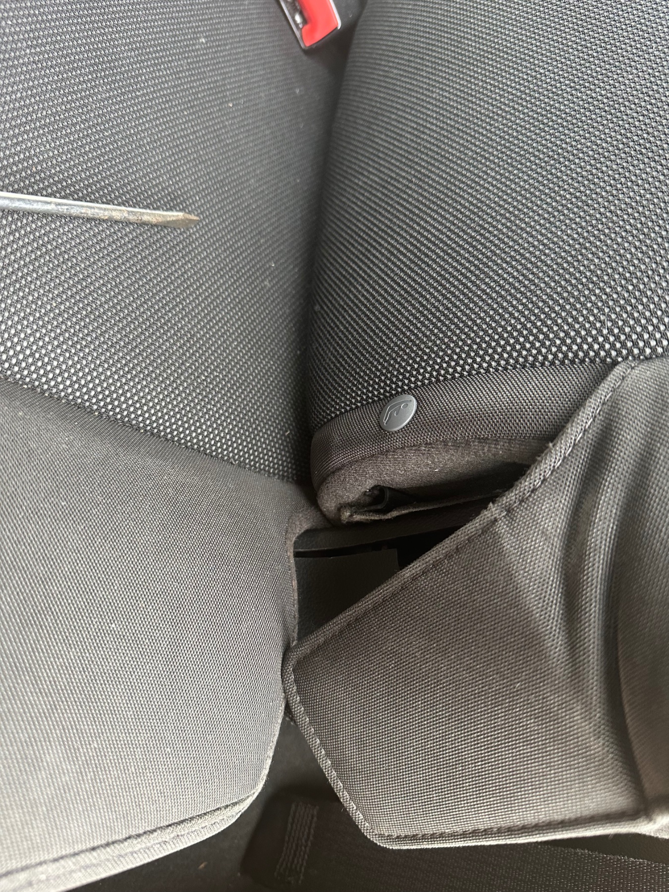

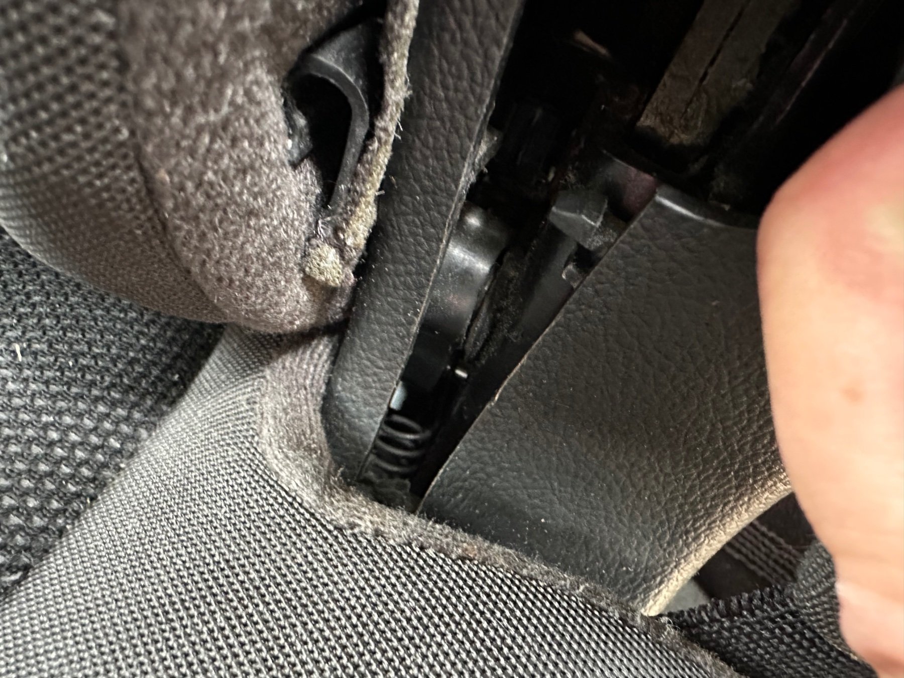

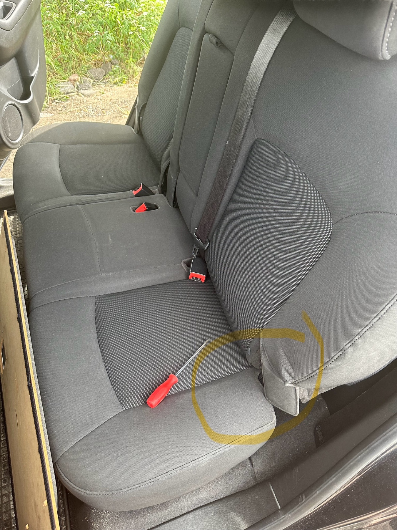

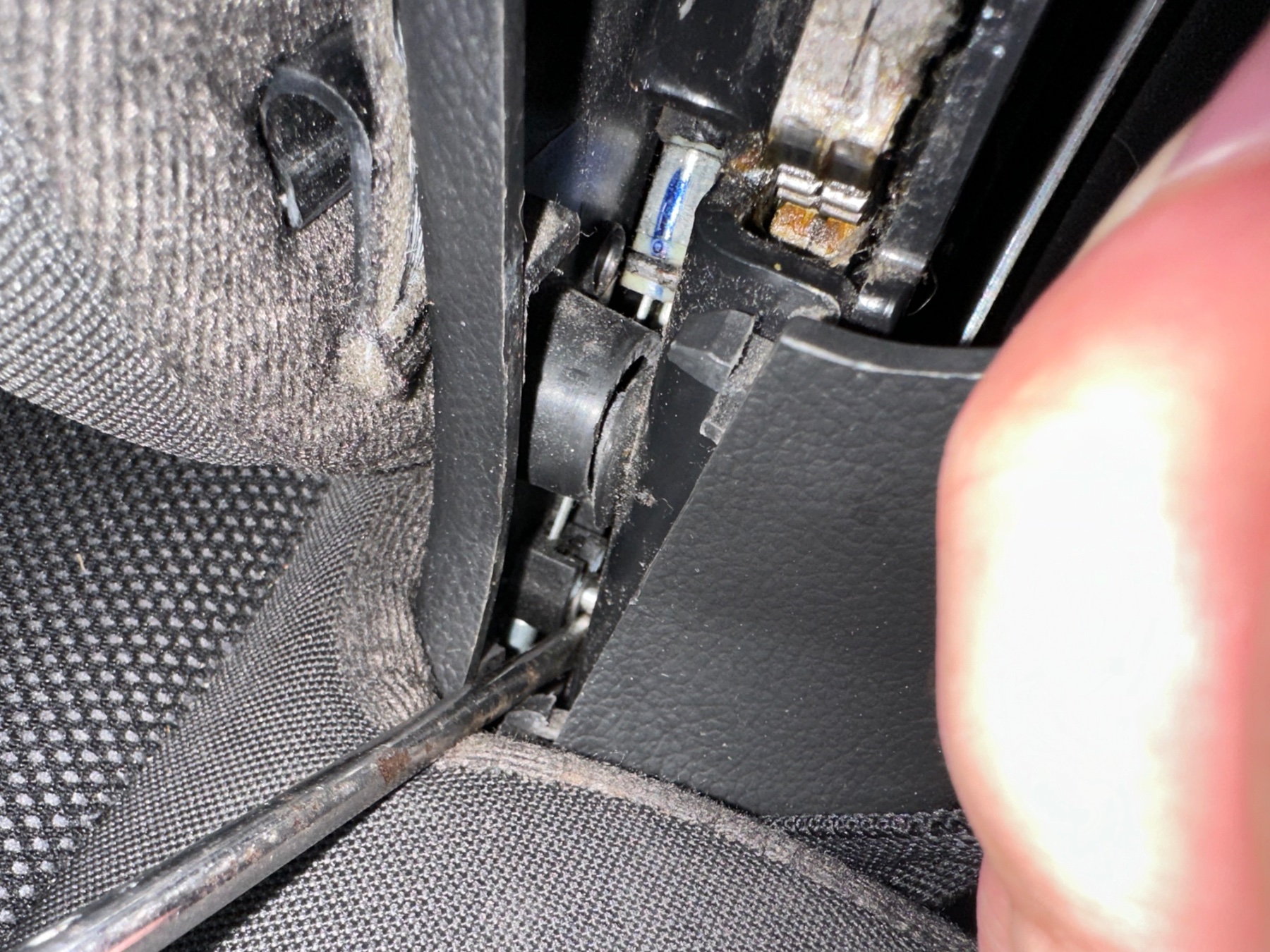

Re: Zerwana linka rozkładania tylnej lewej kanapy
Cześć wszystkim,
Ostatnio po raz drugi dotknął mnie ten temat z którym za drugim razem postanowiłem sam się uporać samemu. Okazało się że to była błachostka. Zablokowała się sprężyna która zmienia kąt położenia oparcia. Wystarczyło delikatnie podważyć wajchę za którą ciągnęła Linka naprężającą sprężynę. Oczywiście samo podważenie nic nie daje. Trzeba jeszcze ciągnąć równocześnie za klamkę otwierającą oparcie tak aby wszystkie linki jednocześnie się ściągnęły. W załączniku parę zdjęć gdzie ta sprężyna się znajduje. Temat dotyczy kanapy w drugim rzędzie (2/3)
