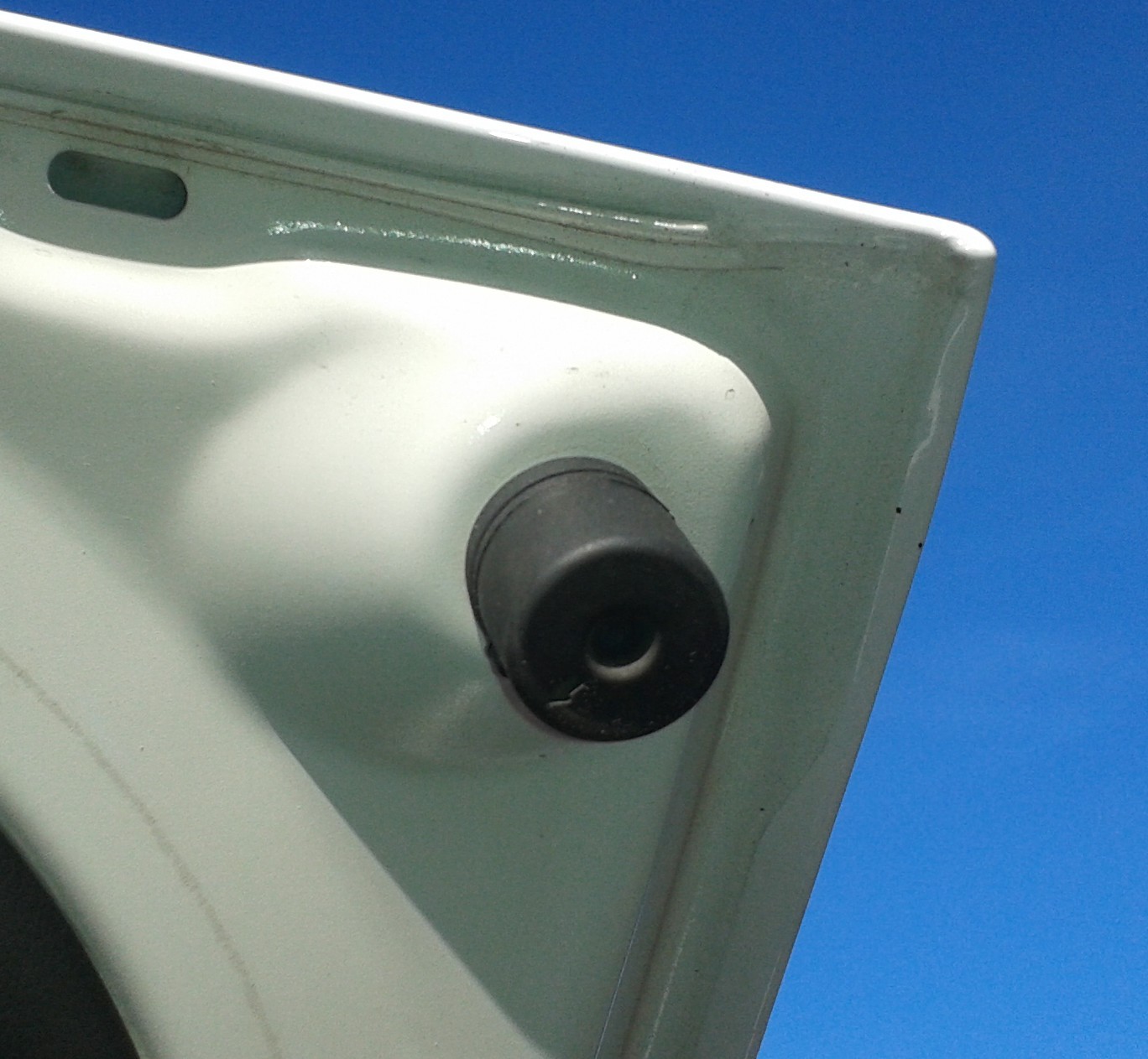

Mogę pomierzyc suwmiarka wymiary. Pewnie przy zamykaniu amortyzuje uderzenie ale w alfie by otworzyć klapę naciskami na logo i ona odskakuje. Jak to wykrecilem to nie odskakuje tylko puszcza zamek wiec trzeba otwierać we 2 jeden pcha od środka (zamiast tej sprężyny) i po naciśnięciu otwierania klapa się otworzy. Czyli to jest głowna funkcja tego czegoś a przy okazji przy zamykaniu tak nie trzaska:-)

W olku jest taki wkręcany zwykły gumowy Obrazek

Dokładnie takie same miałem w poprzednim hb jedne w klapie a drugie w otworze bagażnika - tak jak wspominałem wyżej wyciszyłem tablicę , wymieniłem amorki i dolną część uszczelki bagażnika i wymieniłem te właśnie korki i się skończyło walenie - a przy otwieraniu klapa zawsze lekko odskakiwała -mnie to wystarczyło ale Ty znany koncepcjonalista takim rozwiązaniem się nie zadowolisz aż nie wymyślisz specjalnej maszyny dzięki której będzie się zamykało i otwierało poleceniem z komórki z wysp Bahama-czytam Cie cały czas uważnie i kibicuję

sprawdziłem te "gumki" z tylnej klapy i tak: gwint mają taki sam
niestety ten z amortyzatorkiem jest dłuższy i nie mieści się w klapie orlando.
Ale można zastosować gumki
one nie są pełne jak w orlando. A więc można je słabiej wkręcić przez co są w stanie pewnie coś tam amortyzować:)
