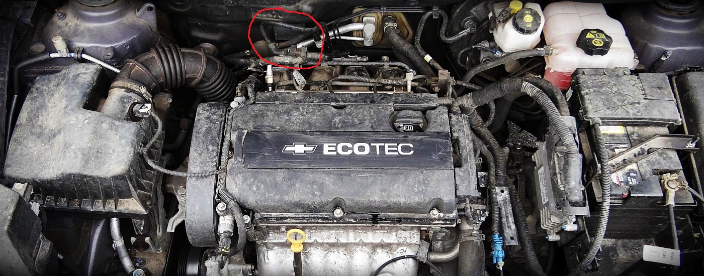

nie wiem czy ktoś o tym wiedział, ja nie, ale dziś odkryłem pod maską pewnie odpływ wody, otwieram i coś kapie a dodatkowo coś czarnego wystaje, u mnie było to prawie całe zatkane zgniłymi liśćmi, przetkałem śrubokręcikiem i wylało się dość dużo wody , a tych liści też było sporo, pewnie jeszcze trochę i by to zamarzło i odpływu już by przez zimę nie było:)
miejsce zaznaczyłem na czerwono:)
PS to nie mój silnik tylko z googla:)

Paulr. W sumie to nie wiem co ty zaznaczyłeś. Fragment osprzętu silnika? Możesz wskazać dokładniej strzałką to miejsce?
Re: odpływ wody
Post autor: etac » 9 gru 2014, o 21:54
Kolega wskazał odplyw z podszybia - chyba :zastanawiasie:

wszim to jest taki kawałek gumowego spłaszczonego rękawa skierowanego do dołu.
Re: odpływ wody
Post autor: wszim » 9 gru 2014, o 22:41
Już kojarzę , jest tam faktycznie taki spłaszczony pisior.

Ale dopisałem że to 1 zdjęcie znalezione przez google:) mój ogólnie jest czysty, może na przeglądzie myją?? Za to na moim pełno sierści...
A wracając do odpływu, to chodziło mi o tą gumę jak się maskę otworzy to da się zauważyć, pewnie wszystkim się zapycha i jest zapchane a jak liście zgniją to trochę zleci.
Ale zastanawiam mnie gdzie to kapie, mogli zrobić odpływ by kapało na ziemię, a idealnie pod odpływem jest jakaś dla mnie nieznana część silnika:) czyli zimą na rozgrzany element kapie lodowata woda:)
