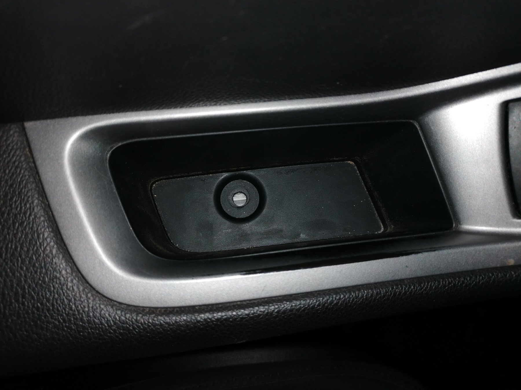

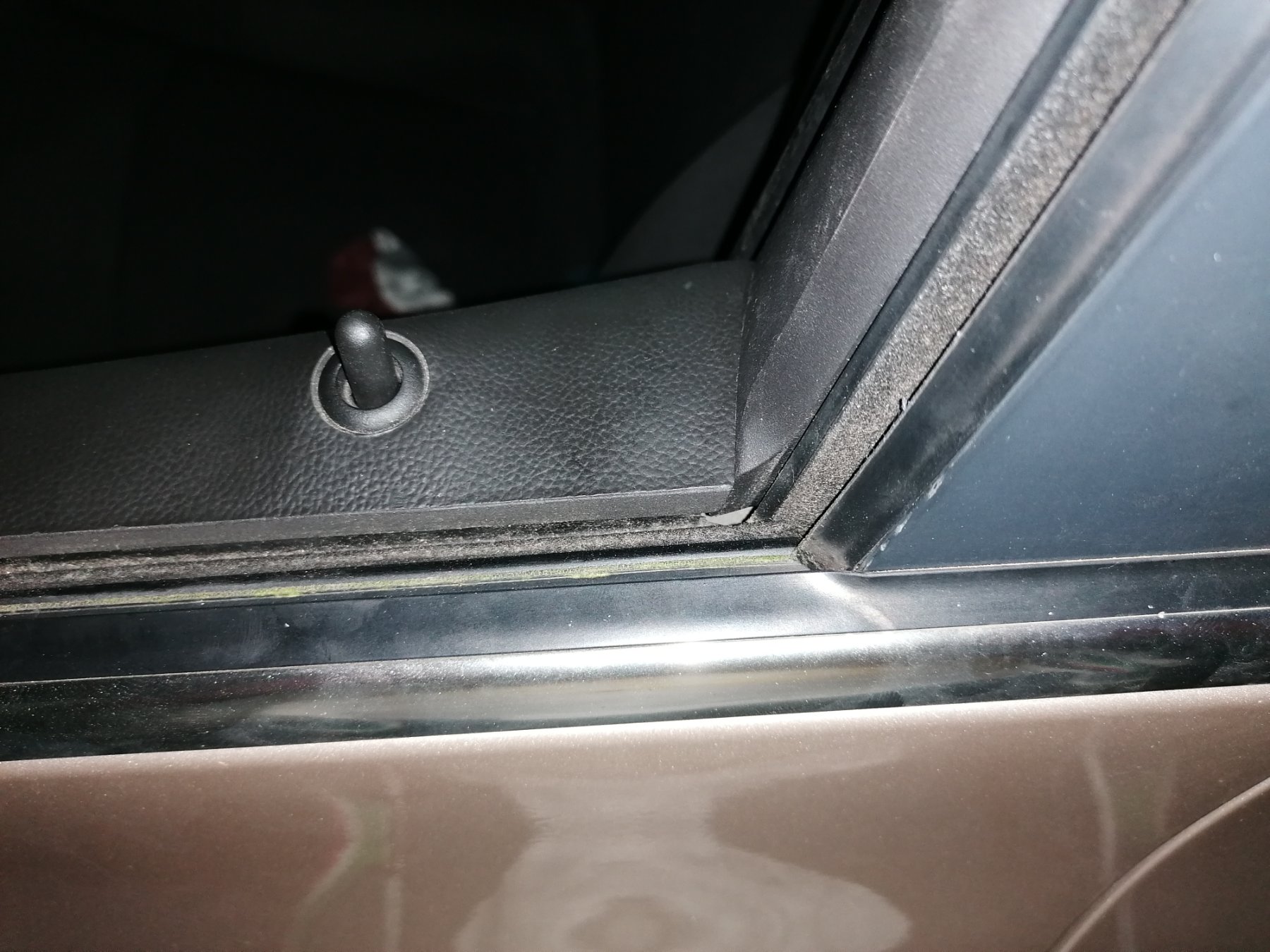

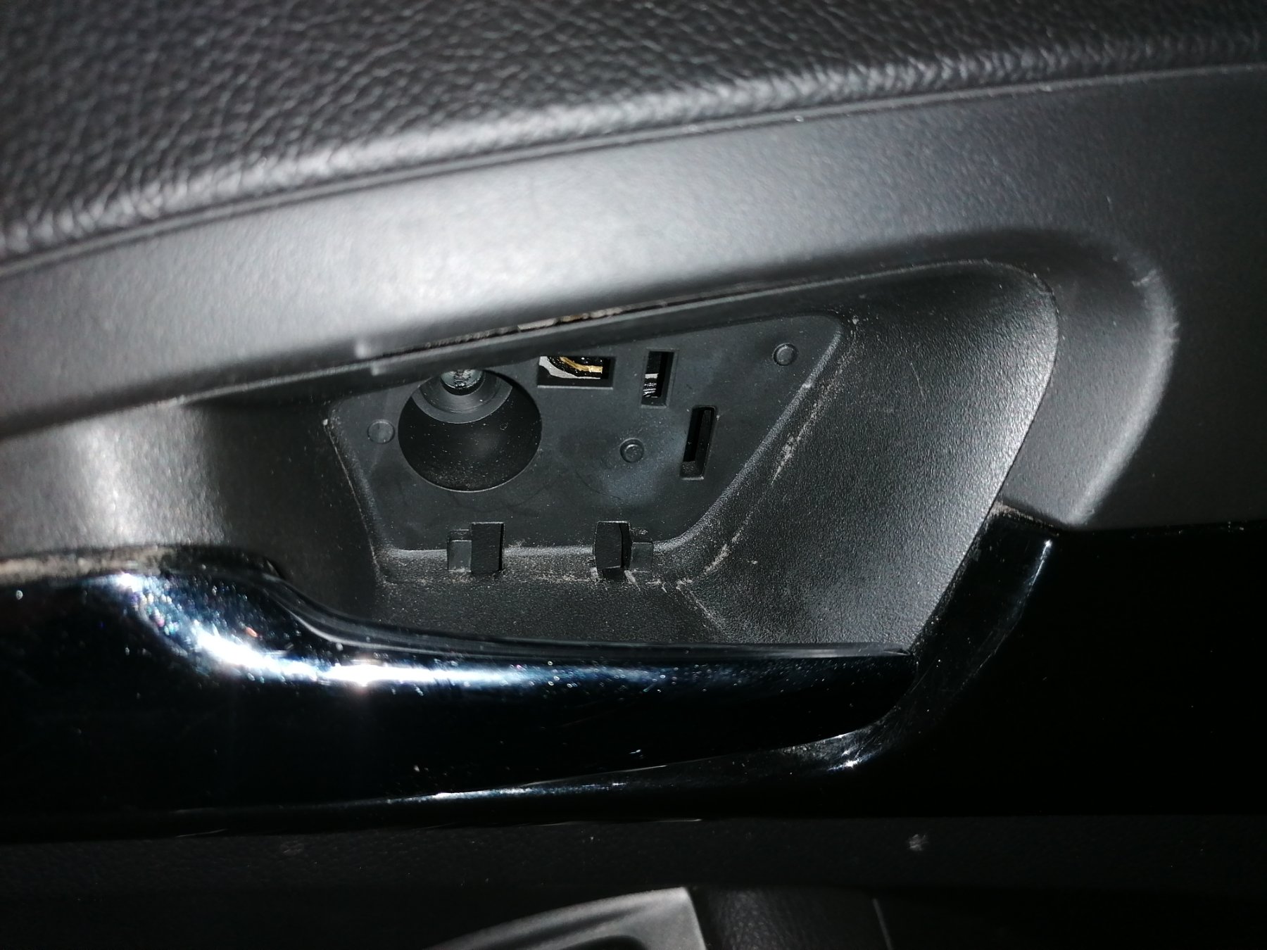

Mogę coś porobić w temacie, bo na razie boczek nie jest wpięty, więc przynajmniej takie poglądowe będą.
Jedna śrubka
Druga śrubka
Od tej strony zaczynamy podważać boczek do góry i dalej odpychamy go do wnętrza.
