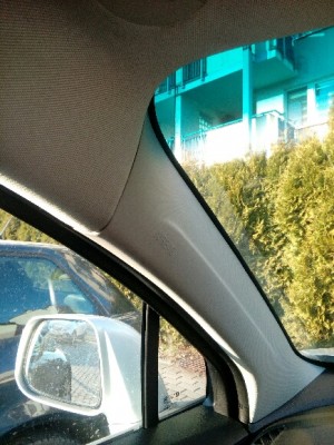

kable z radia idą do złącza przy słupku A. Stąd jedna wiązka idzie do głośnika w drzwiach, a druga wiązka idzie do słupka A i jego głośnika wysoko tonowego. To w tym miejscu trzeba wpiąć zwrotnice, aby po wymianie głośnika basowego i wysoko tonowego dostać odpowiednie zasilanie.

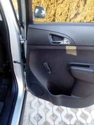

W moim Orlando w słupkach są kurtyny, a głośniki w drzwiach z przodu i w drzwiach z tyłu. Czy wtedy te jble, które podesłałem będą pasować?

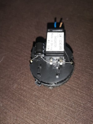

Wysoko tonowe są w słupku A. Ale raczej nie ma tam żadnej zwrotnicy.
Jedynie chyba jest kondensator na gwizdku. Najlepiej kupić same głośniki niskotonowe do drzwi a gwizdki zostawić orginalne w słupkach.
Re: Wygłuszenie drzwi i wymiana głośników
Post autor: etac » 3 kwie 2020, o 09:28
Tak, oryginalnie nie ma zwrotnicy, podłączenie jest przez kondensator dołączony równolegle do głośnika wysoko tonowego.
Post autor: bubu1769 » 3 kwie 2020, o 11:15
Szeregowo.
Kondensator podłączany równolegle stosuje się w filtrach dolnoprzepustowych.

W słupkach głośników brak. Głośniki są w tylnych i przednich drzwiach. Co w takiej konfiguracji zamówić, żeby chulało możliwie bez przeróbek?
Post autor: Bunioopl » 4 kwie 2020, o 19:44
Najmniej roboty będzie jak zamówisz głośniki dwudrożne na przód. I jak chcesz to dwudrożne na tył.

Szeregowo.
Masz rację, nie skąd mi się ubzdurało że równolegle

A nie lepiej poszukać słupków pod gwizdki. Głośniki dwudrożne w drzwiach to jednak nie to samo. Od dołu powinieneś mieć niskie i średnie tony, a na górze po skosie wysokie tony. Gwizdki powinno się ustawiać, tak że lewy gwizdek wali w lewe ucho pasażera, a prawy w prawe kierowcy. Tak przynajmniej jakoś tak od znajomego słyszałem, który siedział wtedy w car audio. Też chciałem zaoszczędzić na głośnikach, ale o wiele lepiej wyszedłem na odseparowanych z zwrotnicami jeszcze do swego czasu lanosa ;)
