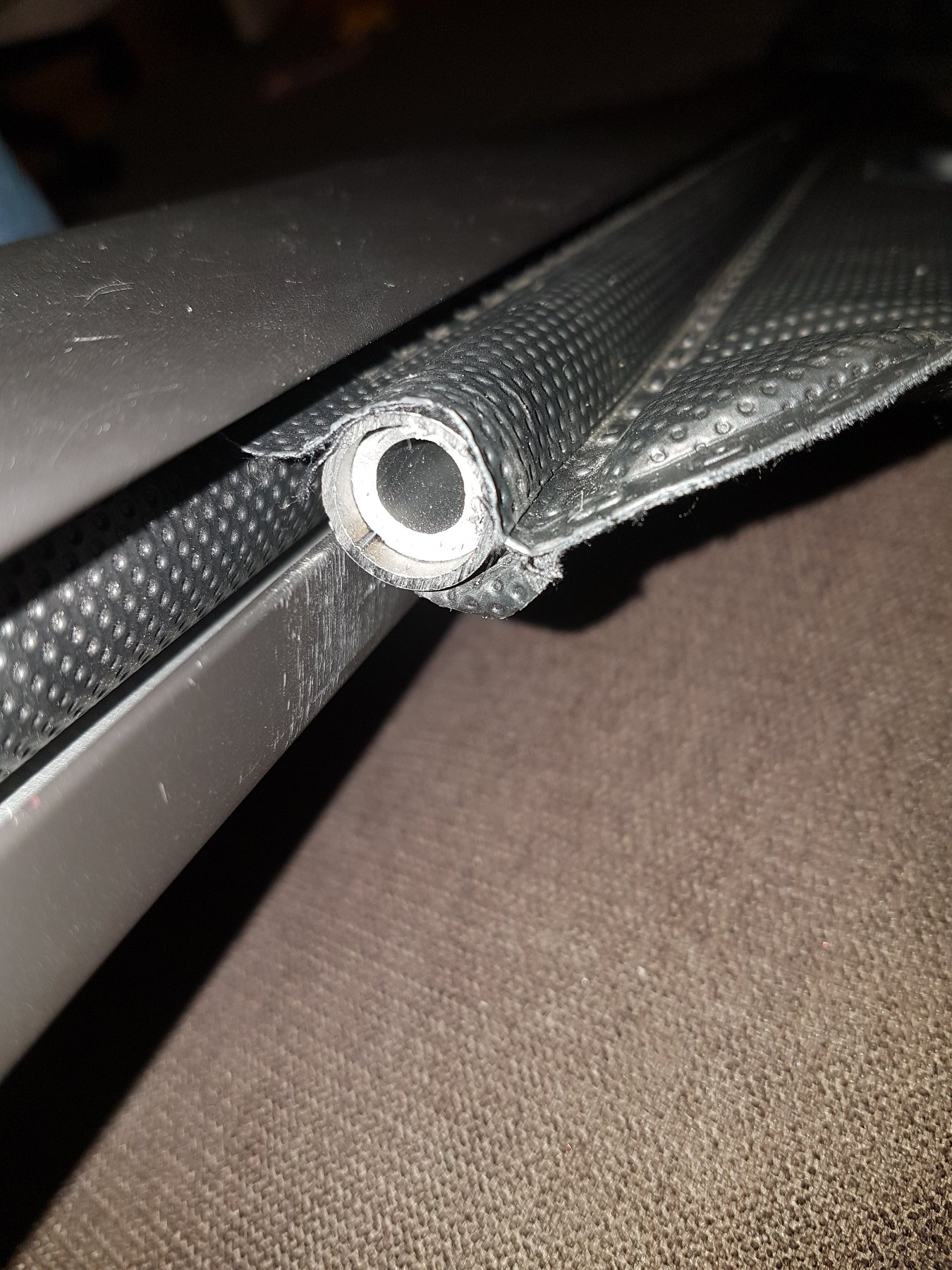

Panowie, jakiś czas temu ułamał mi się jeden z zaczepów do rolety w Orlando, a właściwie pękł. Ułamana część została w środku, ale jakoś ją wydłubałem.
Czy jest możliwość dokupienia samego tego jednego plastikowego zaczepu? Może nasz przyjaciel z Korei jest w stanie ściągnąć tę część?

Podobny przypadek miałam w toyocie, też zaczep rolety poszedł. Niestety na wymianę tych elementów nie mieli, tylko z całą roletą za 2 tyśki. Więc wiadomo-podziękowałam. Lub na szrocie mogłam szukać. Tylko u mnie ta rurka w rolecie była o przekroju eliptycznym a nie okrągłym. Mąż poświęcił mój jeden nóż kuchenny ( taki z zastawy obiadowej), przeciął go, wbił w te rurkę i wystawała w sumie ładna niklowana końcówka. U ciebie to może pręt o zbliżonym przekroju trwale tam umieścić w tej dziurce i wtedy połączyć te elementy.

Roleta występuje tylko w całości. Szukaj używek.

Przeszlifuj wnętrza obu części papierem ściernym i znajdź kawałek pręta gwintowanego żeby dość luźno pochodził w otwór.
Pokryj wnętrza otworów oraz pręt gwintowany dwuskładnikowym klejem epksydowym, ale niezbyt dużo żeby nie wypływał, i złóż wszystkie części razem.
Po jakieś 30 minutach powinno być gotowe.

Złóż z prętem tak jak pisałam ja wyżej i Bartek przed chwilą. I śladu nie będzie, że połamane. Używałam u siebie tak kilka lat i auto sprzedałam nawet nie informując o tym. Działało i już było nawet tak poprawione że nie do zajechania 😋🤗 nie ma sensu inwestować w całą roletę, zwłaszcza że ta stojąca w szafie czy w garażu latami może nawet szybciej strzelić ci w podobny sposób. To za mała usterka aby się nią przejmować i inwestować w całą roletę. Złóż te puzzle na pręcie. I tanio i pewnie i trwałe będzie 😘

Dzięki za odpowiedzi, to mówicie panowie i panie, że nie dostanę samego tego jednego elementu, i lepiej samemu zakombinować i jakoś to skleić?

Tak, wbij pręt odpowiedniego przekroju, gwintowany, lub gorący :P i po robocie :)
