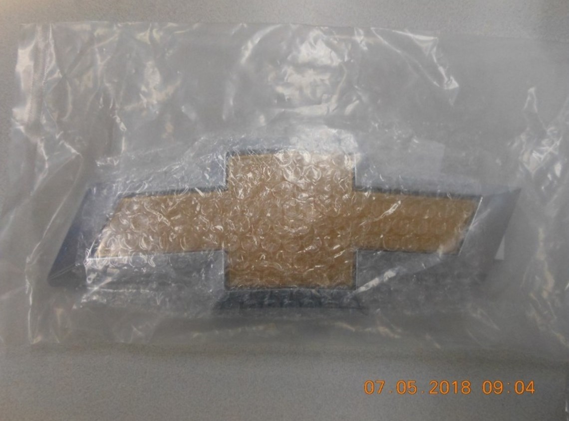

Przyszła paczuszka z prawdziwym funkiel-nówka koreańskim logo do olka na maskę - hura.

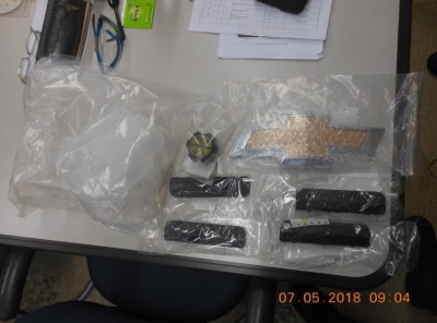

W pudełku logo-emblemat i coś jeszcze
Siakiś płyn w butelce z etykietą w krzaczki
Cyrylicę znam ale takie czcionki nie bardzo. Intuicja podpowiada, że to albo aktywator nowego emblematu albo dezaktywator starego
. Byłem tym załącznikiem bardziej zaintrygowany niż przesyłką główną. Pochlupałem butelką i chwilę wpatrywałem się jak małpa w telewizor, bo tam w środku jakieś trzy kulki grasują. Wyglądają jak oliwki lub śliwki. Skąd śliwki w płynie technicznym? Ponieważ na zakrętce było coś na kształt akcyzy ożywiła się moja rusałka. Rach ciach ciach, pierdaknęła fotę i zanim się spostrzegłem, jej xiaomi-redmi odnalazł co to za płyn.

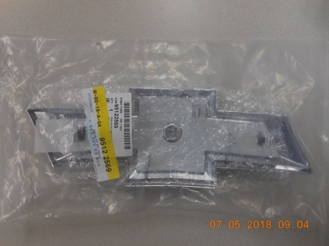

Wracając do sedna. Emblemat prócz zatrzasków ma jeszcze gumę pokrytą klejem samoprzylepnym.
W tym momencie zdałem sobie sprawę, że nie mam pomysłu jak w takim rozwiązaniu zabezpieczyć to nowe logo przed warunkami atmosferycznymi (zapewne głównie zimowa sól). Co gorsze będzie niezła jazda z wyciągnięciem starego. Obawiam się, że bez dewastacji się nie obejdzie. I to jest właśnie powód dla którego na allegro sprzedają emblemat razem z kawałkiem odciętej atrapy przedniej

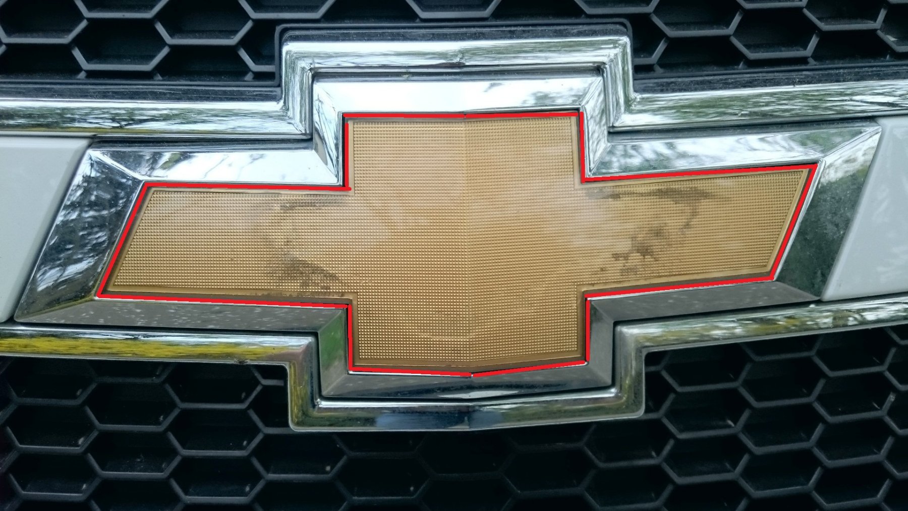

Mnie się wydaje, że zabezpieczyć trzeba od zewnętrznej strony - spodnia wygąda jak jednolita wypraska. A w nią wciśnięty złoty krzyż i woda dostaje się przez szparę między złotym i chromowanym - lakierem bezbarwnym bym tę szparę potraktował. Ale może to nic nie warte dywagacje, co innego wziąć do ręki - wyrwij wreszczie to stare logo i zrób sekcję zewłoka.

No nie odrywałem póki nie miałem nowego. A teraz zanim zacznę coś rwać muszę znaleźć spokojny czas i dobrze się do tego przygotować. Połamać grilla raczej bym nie chciał. Emblemat jest wpasowany, zagłębiony w grill, nie da się go z zewnątrz ot tak złapać. Od tyłu jest słaby dostęp, zasłania ten kawał plastiku, który nikt nie wie do czego służy a demontaż jego jeszcze nie mam obczajony. Póki myślałem, że to siedzi tylko na zatrzaskach to by to jakoś od tyłu wypchał, ale jak widzę, że jest jeszcze przyklejone to sprawa się komplikuje. Może czymś tam próbować popsikać żeby klej puścił. Czym?
Co do zabezpieczenia. Widzisz na fotce, że jest taka czarna guma z klejem samoprzylepnym(odchyliłem folię), to jak mam to teraz zabezpieczyć, mam po tym malować lakierem bezbarwnym. Bez sensu.

No przecież mówię, że tylko od zewnętrznej strony na styku złotego z chromem. Do zdejmowania może podejdź z opalarką, po podgrzaniu kleje ładnie puszczają (przynajmniej w telefonach/tabetach).
Re: orlando - jak zdemontować logo z maski
Od zewnątrz? Od zewnątrz to wg mojej oceny nie da się nic sensownego zrobić żeby nie spaskudzić. Złote nie ma styku z chromem w każdym razie nie od zewnątrz. Złotym jest pomalowany od spodu przezroczysty plastik.

Tu bym położył lakier bezbarwny cieniutkim pędzelkiem albo wykałaczką:
Obawiam się, że to będzie wtedy wyglądało jak "przez okno" a i tak od tyłu jest dostęp środowiska. Dziś rano rozkminiłem bliżej ten emblemat - jest dwumodułowy. Ten plastikowy przezroczysty krzyż pomalowany od spodu na złoto jest osobnym elementem wklejonym na gumę samoprzylepną w środek tego chromowanego krzyża. Więc żeby zabezpieczenie miało sens, musiałbym odkleić krzyż złoty, zabezpieczyć złoto choćby lakierem jak sugerujesz i z powrotem przykleić krzyż do środka. Jak zdemontuję stare to się będę mógł dokładnie przyjrzeć konstrukcji. Może wtedy coś nowego wymyślę.
