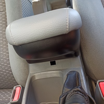

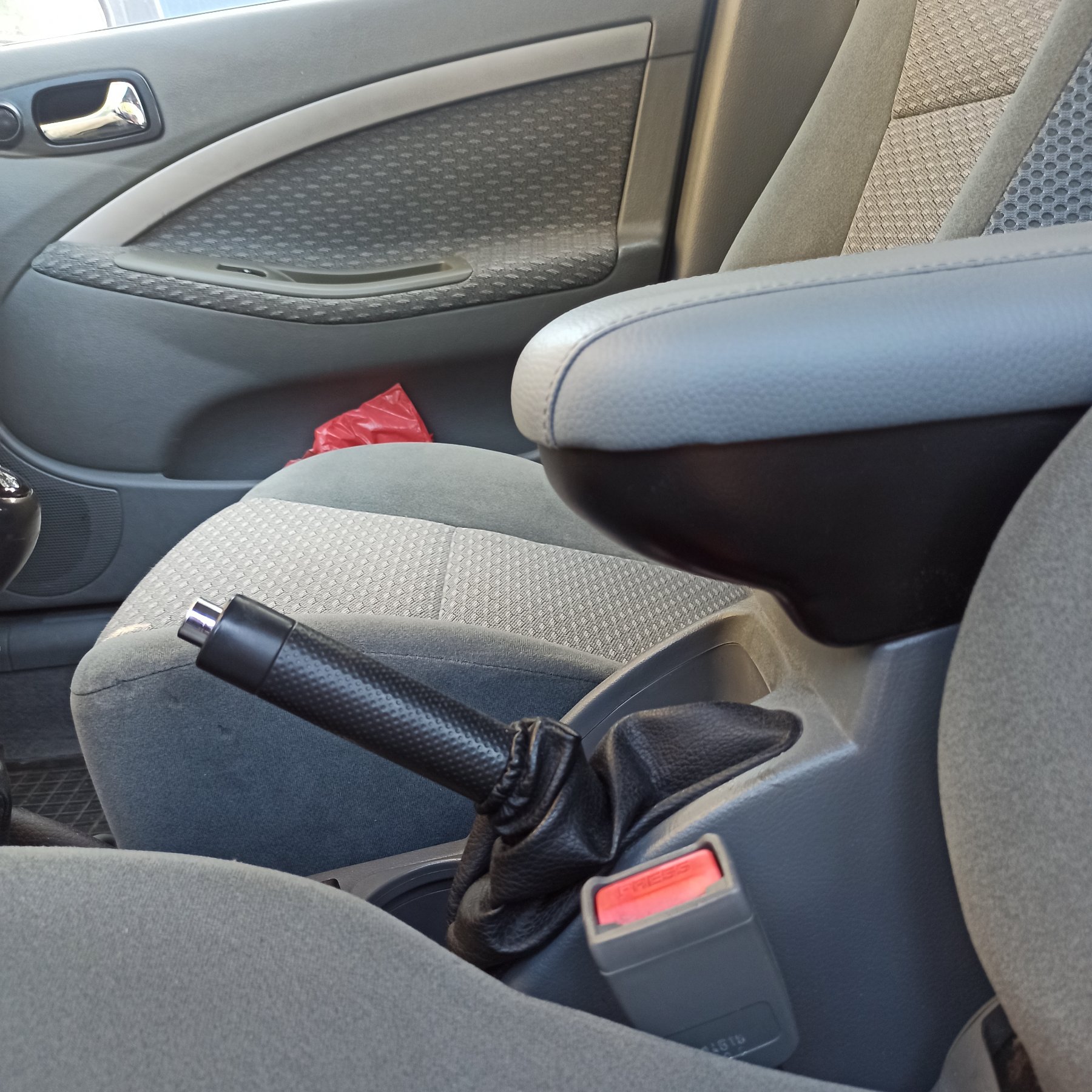

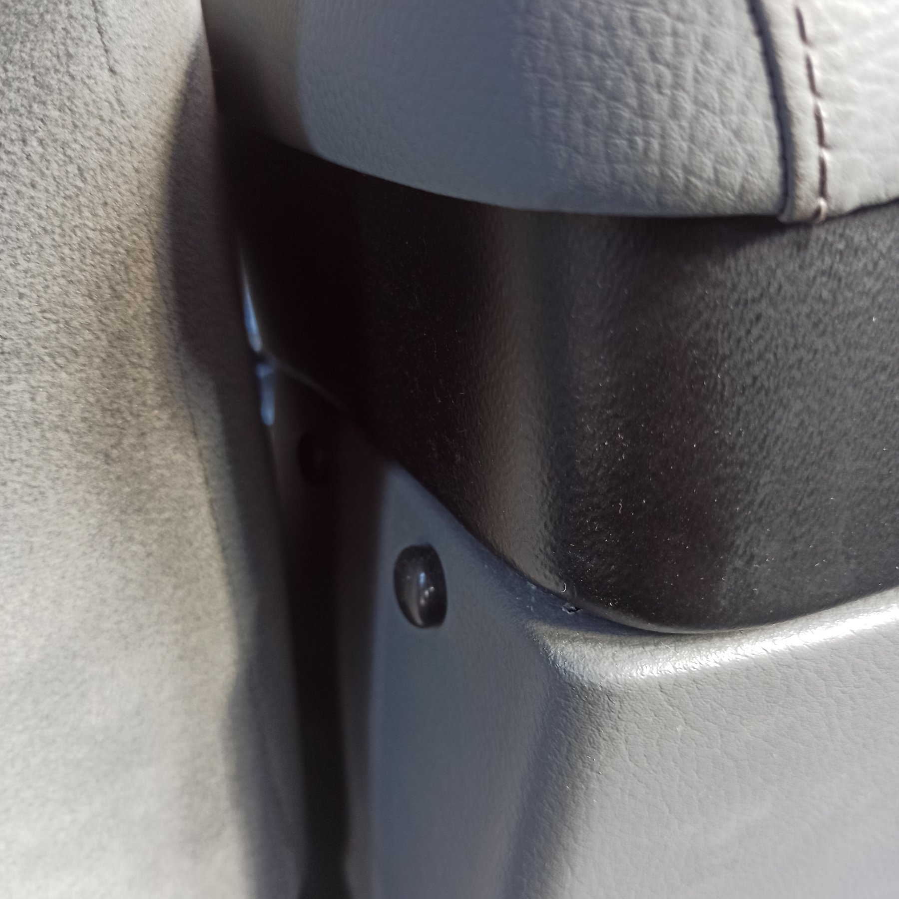

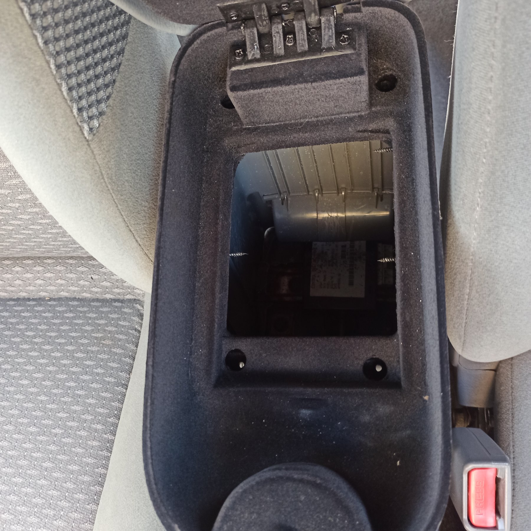

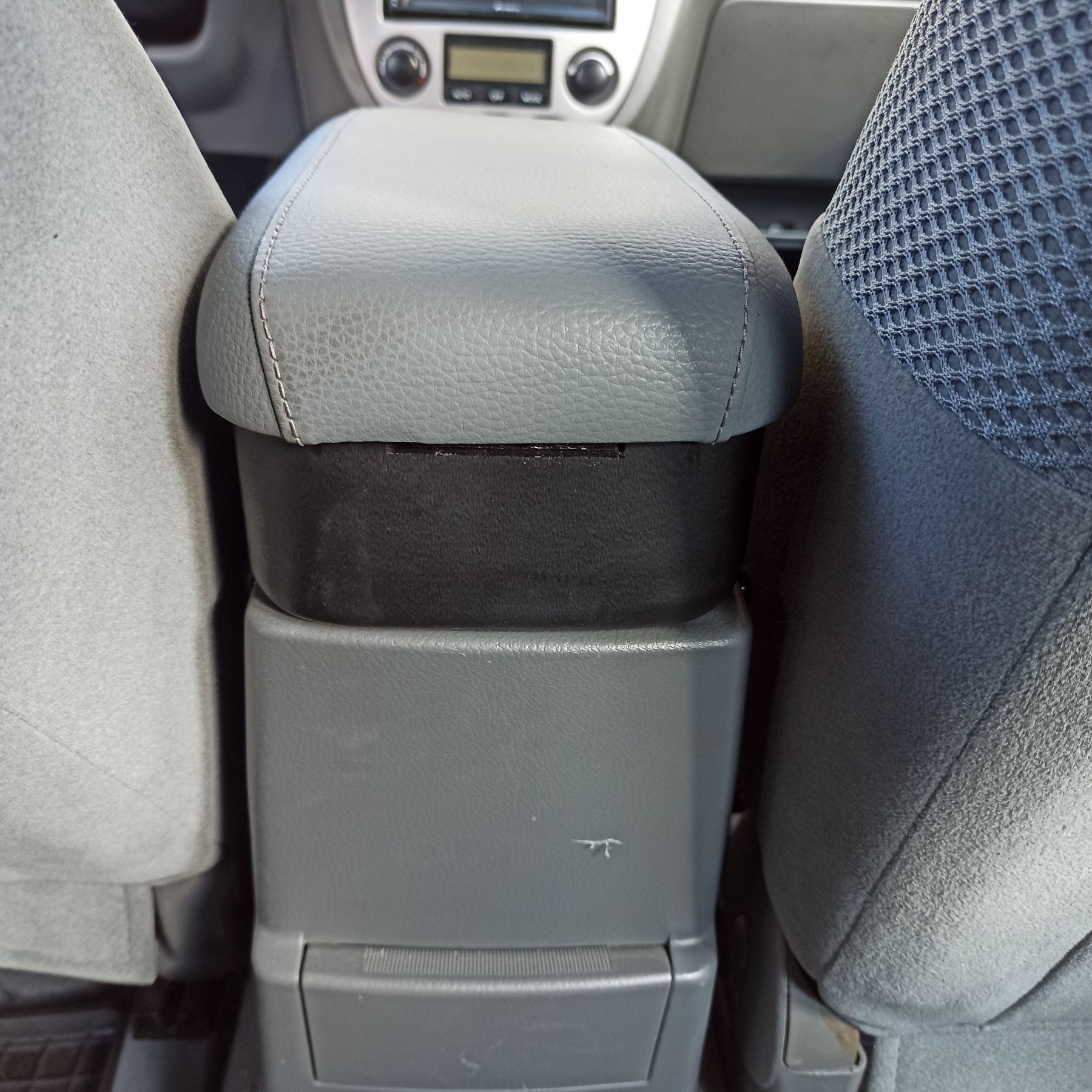

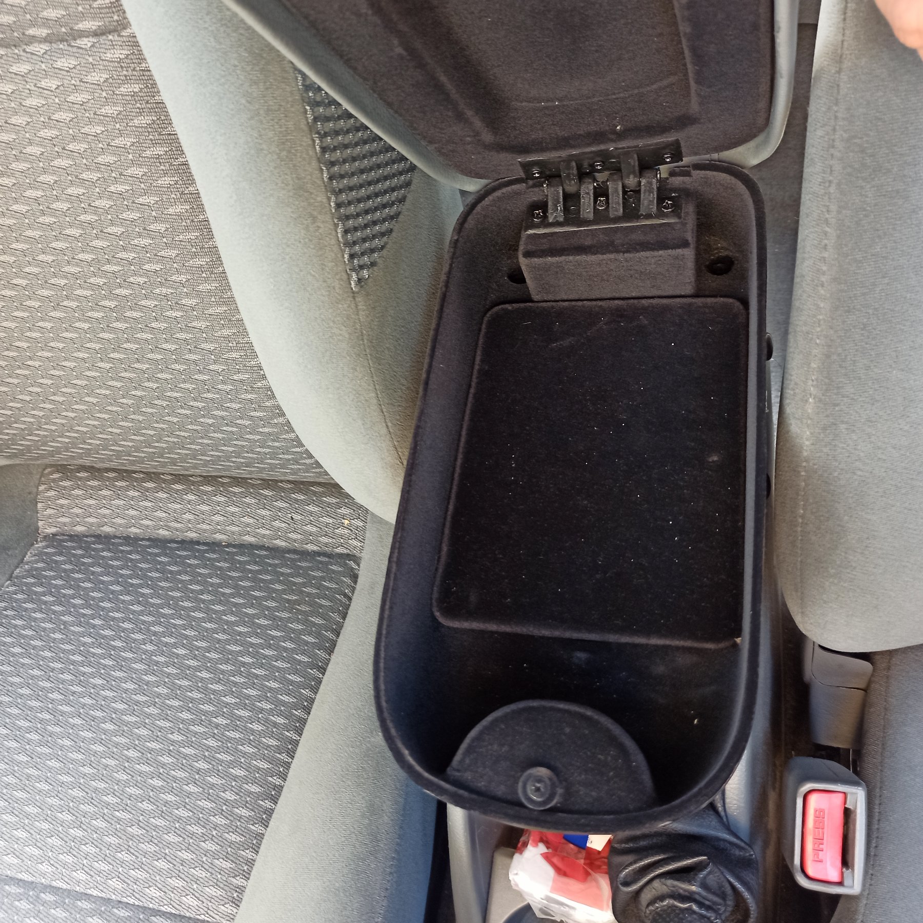

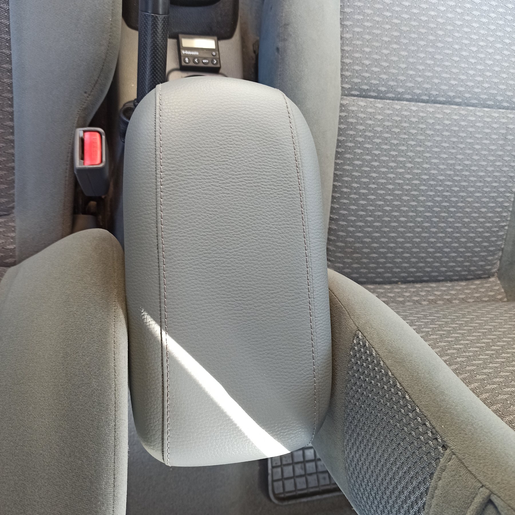

Tak to wygląda. To wersja dla Lacetti bez więc musiałem po odkręceniu starego wyciąć od góry trochę plastiku żeby nowy wpuścić w otwór no i pozbyć się tej wewnętrznej kieszeni, po czym jest po po bokach łapany po dwa wkręty z maskownicami. Jakiś czas już jeździ, jedyny mankament to zaciąganie ręcznego jest troszkę utrudnione bo trzeba rękę wygiąć ale bez dramatu

Zawsze to innowacja - a na wysokość podparcia ok ?

W sumie to nie pamiętam jak stał stary ale spokojnie się opieram nie przechylając w prawo więc jest ok. Innowacja wymuszona zerową dostępnością tych łamiących się zatrzasków

Bardzo fajnie to wygląda. Pełny szacunek .
