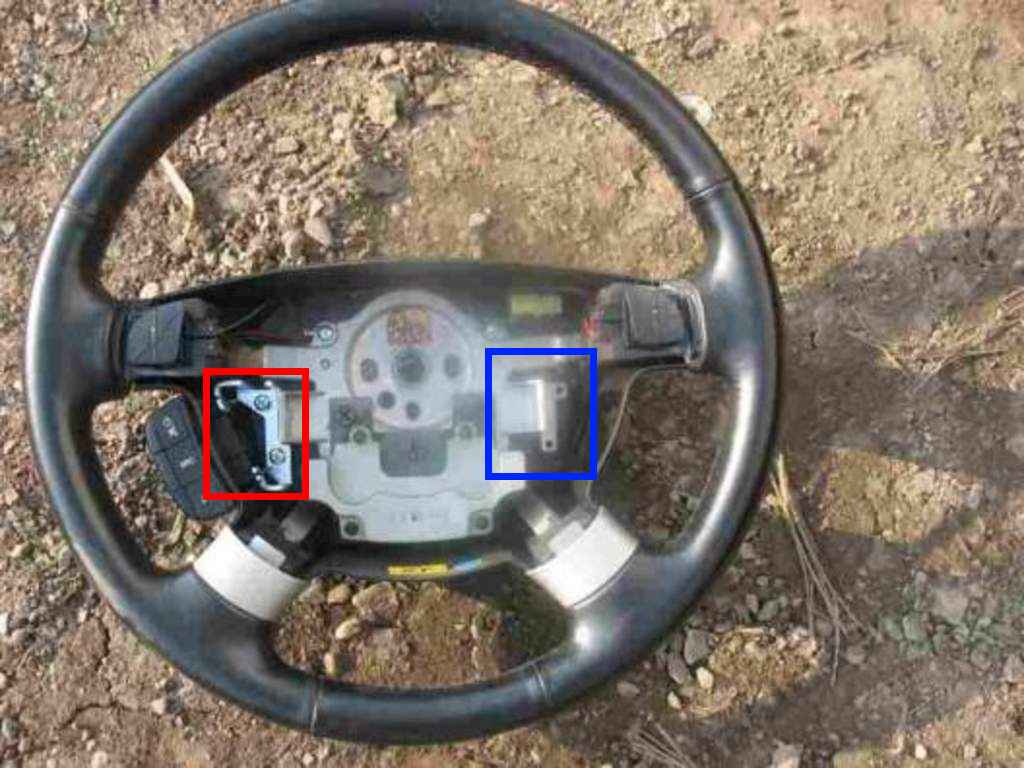

Jeśli interesuje Cię dołożenie tempomatu i chcesz mieć to w wersji oryginalnej przy kierownicy to musisz nabyć:
- manetkę tempomatu
- taśmę pod kierownicę, która ma 4 kostki (numer już widzę masz u góry)
- metalowy uchwyt, który wkręcasz w szkielet kierownicy i do niego dopiero przykręcasz manetkę (lustrzane odbicie tego, co jest do manetki sterowania radiem). W kierownicy bez manetki tempomatu nie ma tego elementu i trzeba by pokombinować, jak inaczej przymocować manetkę.

Koszt jak koszt. Problem jest z dostaniem tego. Pierwsza próba spełzła na niczym, bo sprzedający ten element chciał sprzedać tylko z kierownicą, albo w ogóle (200zł). Manetka oczywiście osobno (za tempomat chciał 100zł).
Element, o którym pisałem wyżej zaznaczyłem na zdjęciu: Taśmę kupiłem jakoś tanio, za niecałe 50zł już z przesyłką. Co ciekawe, gość twierdził, że ma kierownicę od tego auta przed sobą i nie ma tam manetki tempomatu. Zielona kostka nie była do niczego podłączona. Istnieje więc możliwość, że albo niektóre egzemplarze były wyposażone w taśmę od wersji z tempomatem lub ktoś wcześniej dokonywał jakichś przekładek i albo poszła kierownica bez tempomatu po np. wybuchu poduszki, albo była potrzeba wymienić samą taśmę i akurat trafiła się taka od wersji z tempomatem.
Potem natrafiłem na sprzedającego, co chciał opchnąć kierownicę za 200zł z obiema manetkami. Po kontakcie zgodził się na opchnięcie manetki za 50zł, ale oczywiście zażyczyłem sobie też ten element do zamocowania + śrubki. Zgodził się, ale potem oddzwonił, że nie idzie tego odkręcić i już był gotowy odstąpić od transakcji. Jakoś uprosiłem, żeby może nawiercił same śruby, a ja już sobie potem poradzę z zamontowaniem na nowych. Ostatecznie się zgodził.
