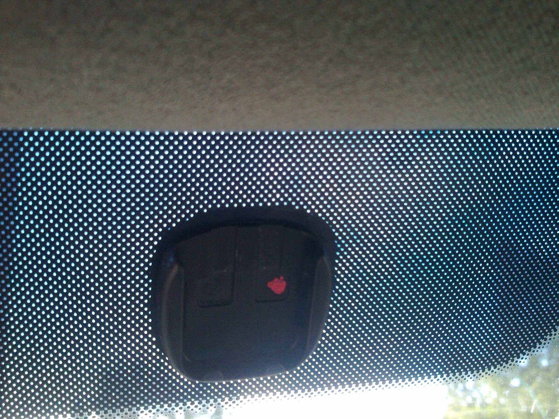

No jasne że miało być fotochromatyczne nie wiem czemu walnąłem takiego byka z mno .A tutaj zdjęcia mocowania mojego lusterka:
i drugie
Co o tym sądzicie? przypasuje cuś. :zastanawiasie:
Re: Zamiana wewnętrznego lusterka na fotochromatyczne np. z
Post autor: etac » 15 lip 2015, o 17:15
Patrząc na katalog w tej aukcji
http://www.aliexpress.com/item/4-3-Spec ... 20102.html
według mnie uchwyt #4
to może być kiepsko, chyba zostaje dopasowanie jakieś chinszczyzny

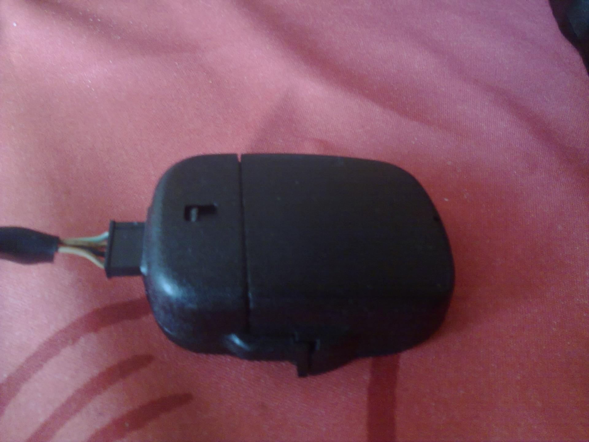

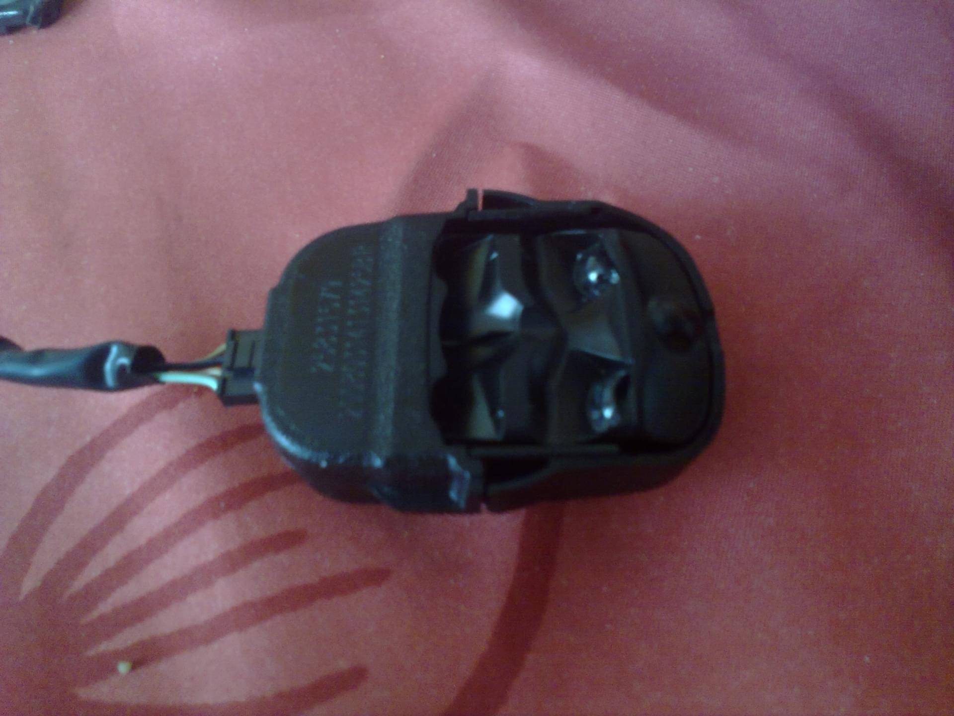

Witam, drążę temat dalej .Więc kupiłem lusterko z captivy sprawne sciemnia uchwyt ten sam tylko odwrócony o 180 stopni w lacetti lusterko wsuwa się od góry atu od dołu i teraz pytanie czy można odkleić mocowanie na szybie i przykleić na nowo sam chyba bym tego nie robił więc prośba o ewentualne namiary na warsztaty które to robią w rejonie śląska ,i druga sprawa rozpiska kabli.W środku lusterka jest 5podłączonych pinów w kostce 1-czarny,4-zielony,8-biały 9-żółty 10-szary .Kostka połączeniowa ma już tylko trzy kable zielony to chyba wsteczny lączy się z szarym10 czarny minus z 1, a rózowy z paskiem z8 białym .Zostają dwa wolne piny żółty9 i zielony 4- od czego są ,może ktoś wie .I drugie pytanie w gratisie była mała puszka z czterema kablami(2brązowe czarny i zielony)myślę że to chyba dodatkowy czujnik ale czego zmierzchu ,deszczu?.Jutro wrzucę jakieś zdjęcia .

kable w lusterku
i czujnik

Czujnik to pewnie sensor deszczu.
Co do odklejenia to bedzie bardzo trudno, bo jest to dosyc mocno przyklejone specjalnym klejem i przy probie odklejenia moze peknąć szyba, a co smieszne jest to jeden z elementów ktory czasem sam odpada. ;)
Post autor: Sebastian » 19 lip 2015, o 11:01
Co do demontażu uchwytu to lepiej pytać w firmach które się zajmują wymianą szyb, może uda się wyciąć, odkleić.
Demontaż na własną rękę to prosta droga do wymiany szyby. :roll:
Gdy uda się zdemontować to potem najlepiej przykleić na klej do szyb ;)
Ten uchwyt jest o ile dobrze pamiętam montowany w fabryce szyby, a tam pewnie mają lepszą technologię montażu, przez co demontaż może być utrudniony.
