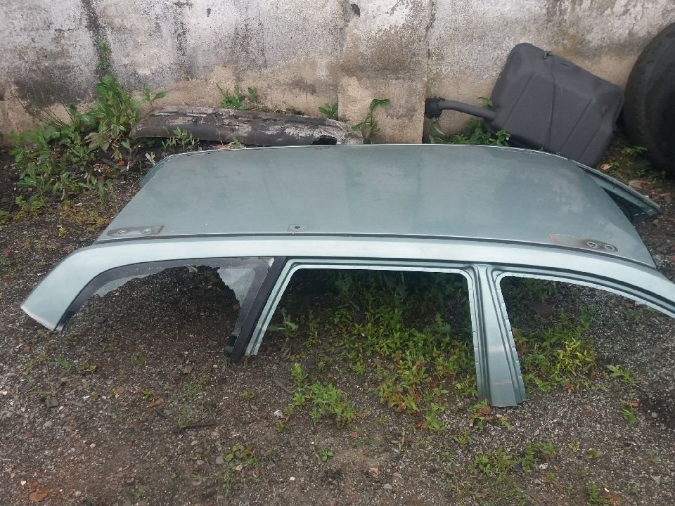

Patrząc na dach nic nie ma są tylko czarne plastiki lub gumy na krawędziach dachu a łączeniu bokow nad drzwiami. Dlatego też pytam ewentualnie bo może komuś się trafiło takie wybrakowane cudo bez tego, kurcze no brakuje mi tego właśnie bardzo.

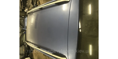

Z tego co widzę po zdjęciach to oryginalne relingi mocowane są do powierzchni dachu a nie w miejscu łączenia. Wydaje mi sie że od spodu powinno być widać miejsca na otwory. Oryginalne relingi maja numery 96617677 i 96617678.

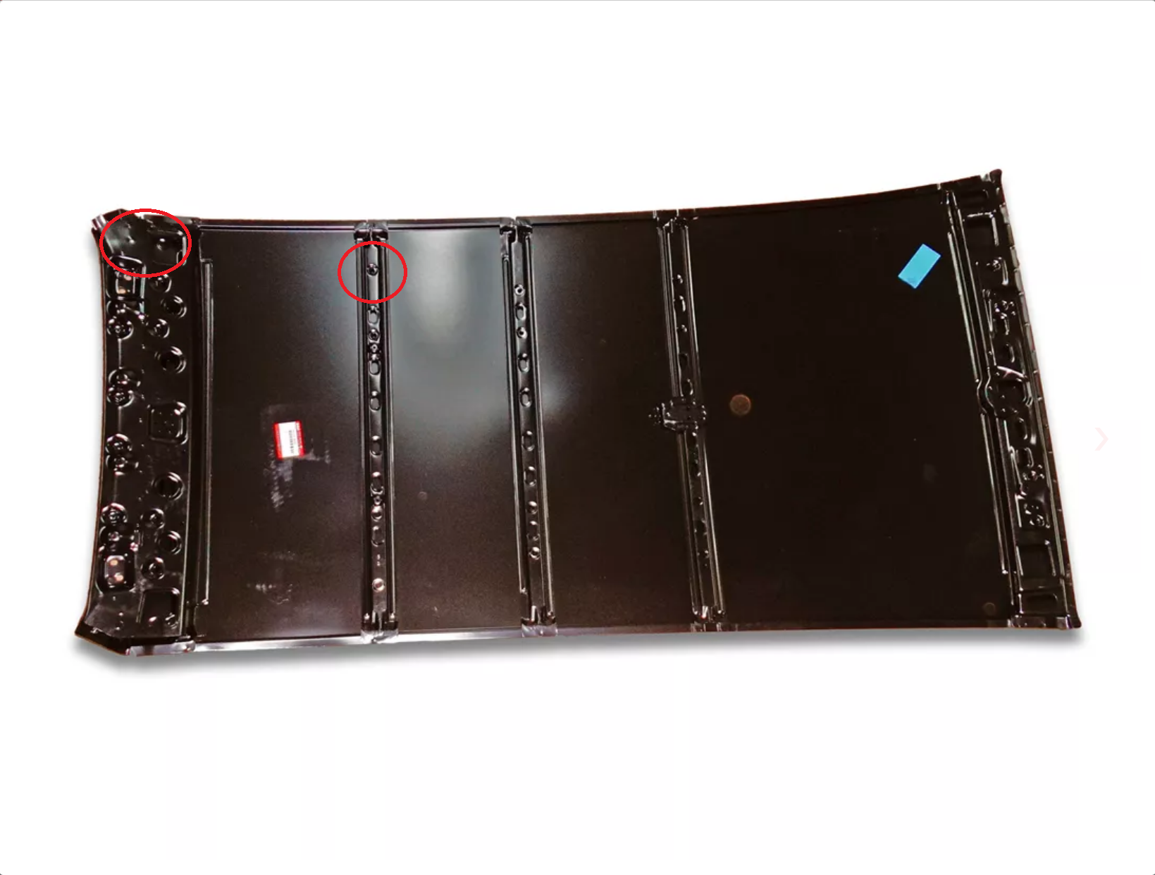

są wzmocnienia z gwintami do śrub - teoretycznie jak wywiercisz od dołu w tych miejscach to będziesz miał odpowiednie otwory do założenia
