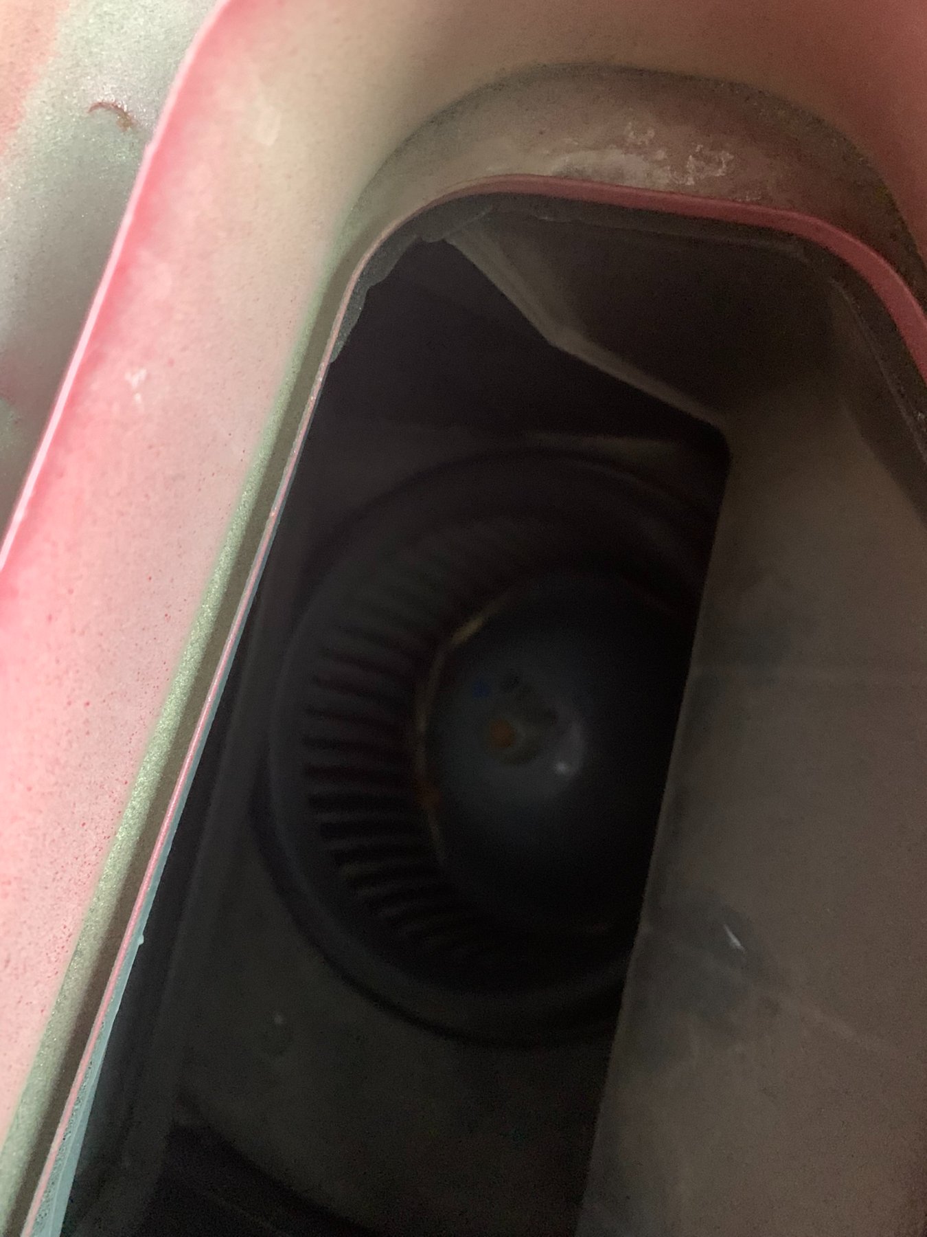

Koledzy . Czy ma ktoś z was jakiś patent -samoróbka ,przeróbka , dopasowanie od innego auta ? Jak zatrzymać liście i większe paprochy , aby nie dostawały się bezpośrednio na wentylator zasysający powietrze z podszybia?
Podczas wyjmowania filtra klimatyzacji , na podłodze znalazła się cała kupa zesłych liści i większych paprochów. A podczas wymiany nagrzewnicy , z tuneli i kanałów wydobyłem resztki pierza i ptasich piór :o

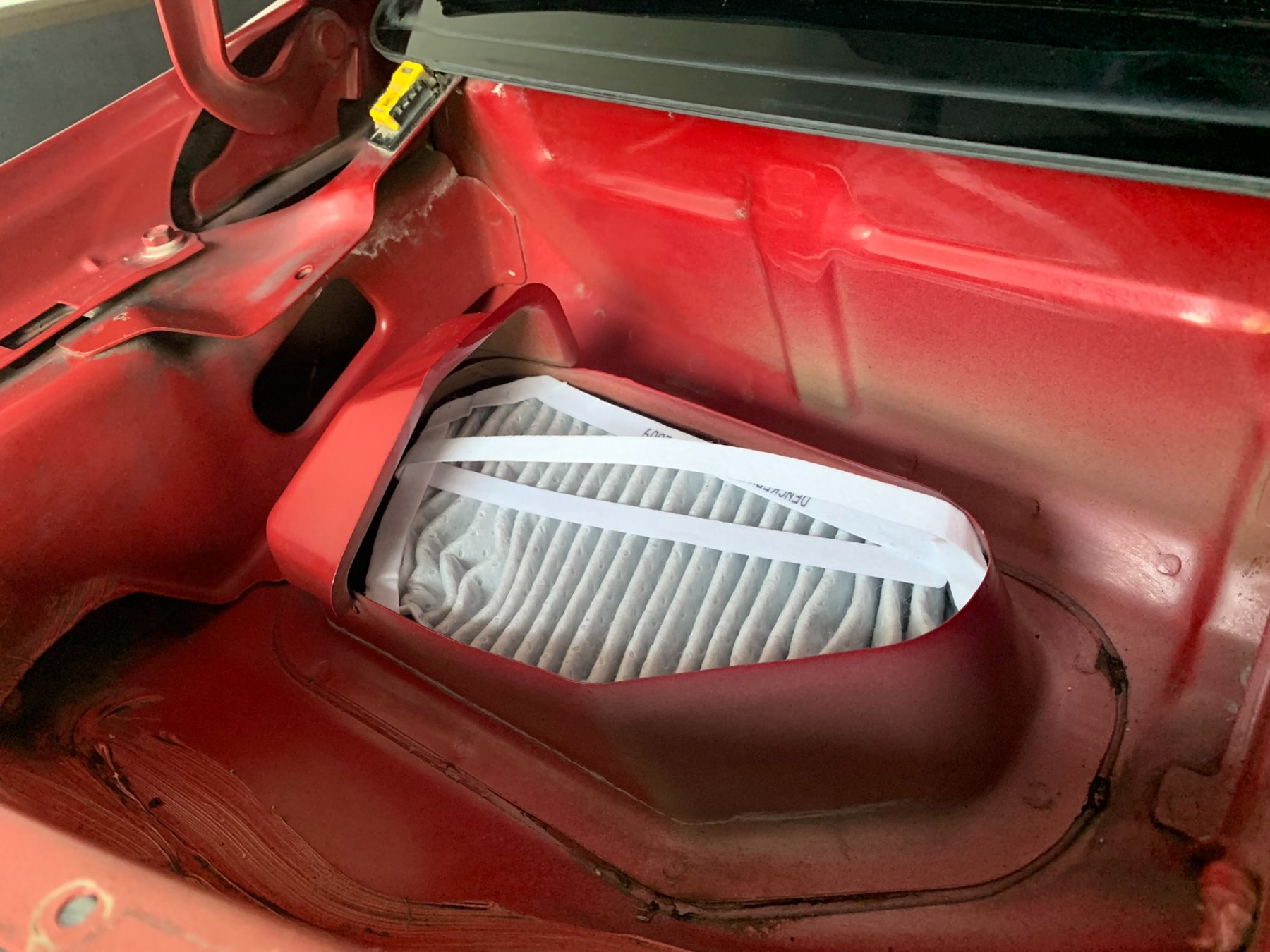

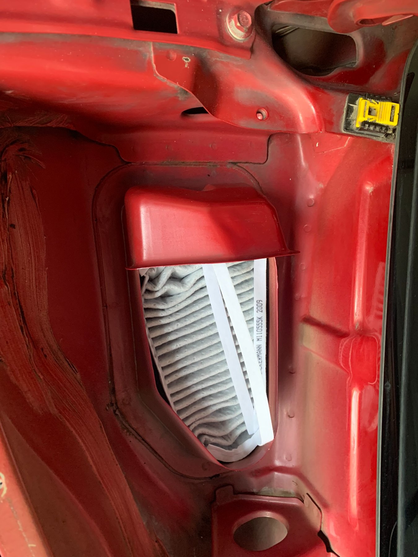

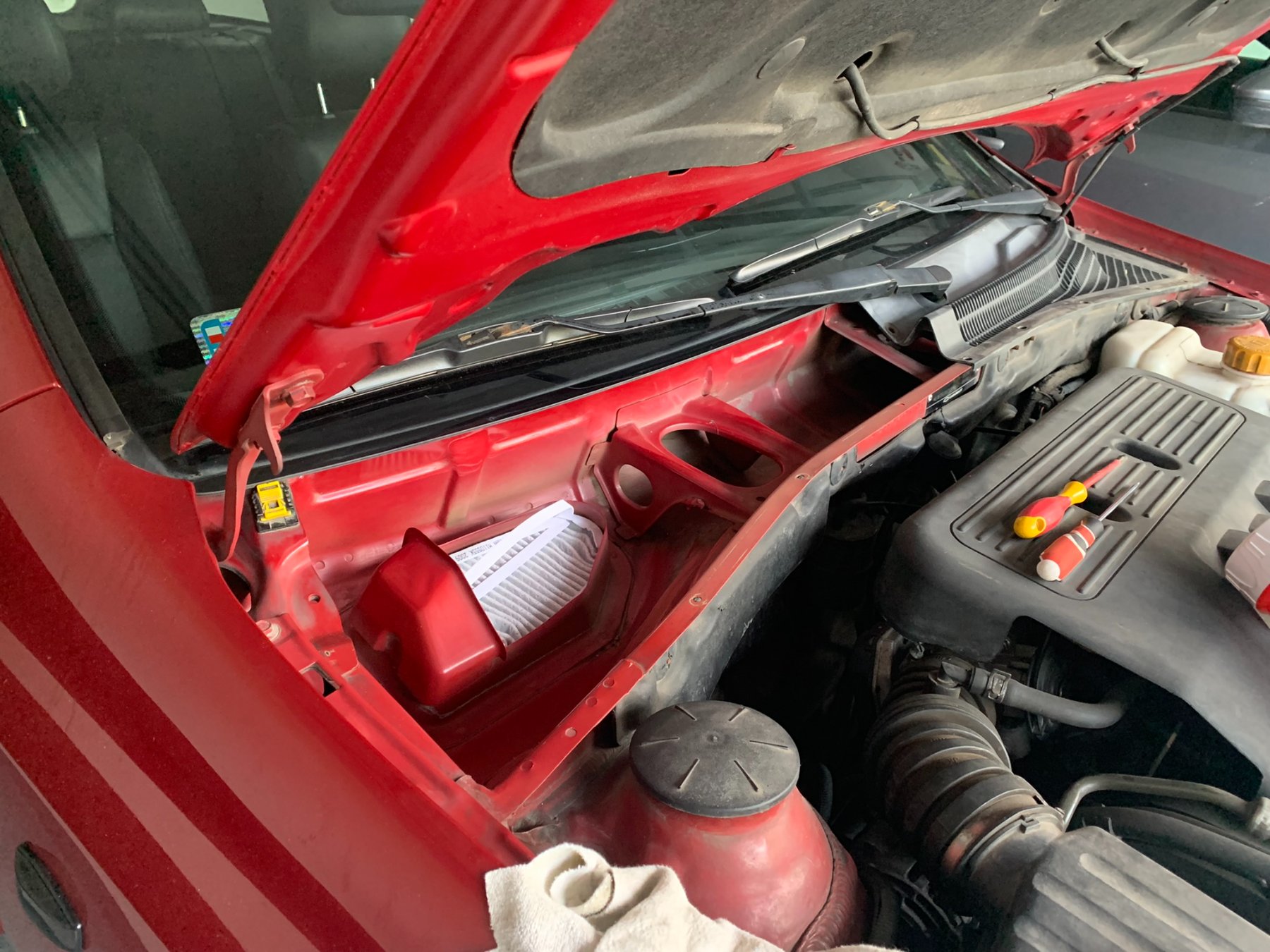

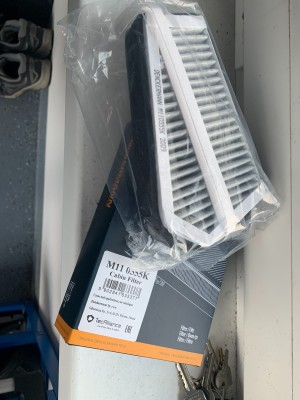

Idąc tropem z drive2.ru, najszybciej to można tam wcisnąć filtr z Lanosa.
Przejeździłem od jesieni, jakoś nadmiernie szyby nie parowały.
Faktycznie jest tam dziura na liście i igiełki

przysięgam, że już ostatni raz o tym filtrze :) -> żeby zamknąć temat, ruscy nawet specjalny adapter dorobili:
https://www.drive2.ru/l/563289428710130278/
