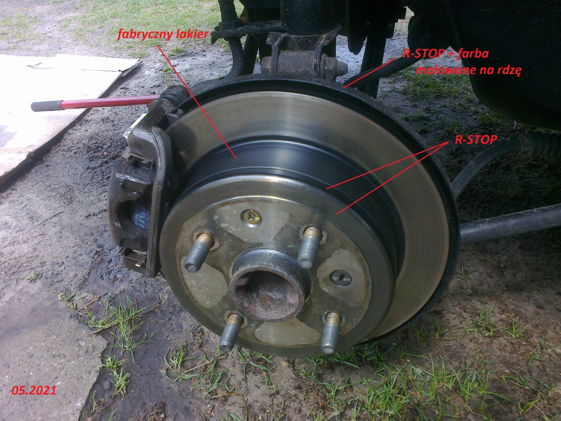

trochę więcej specyfików

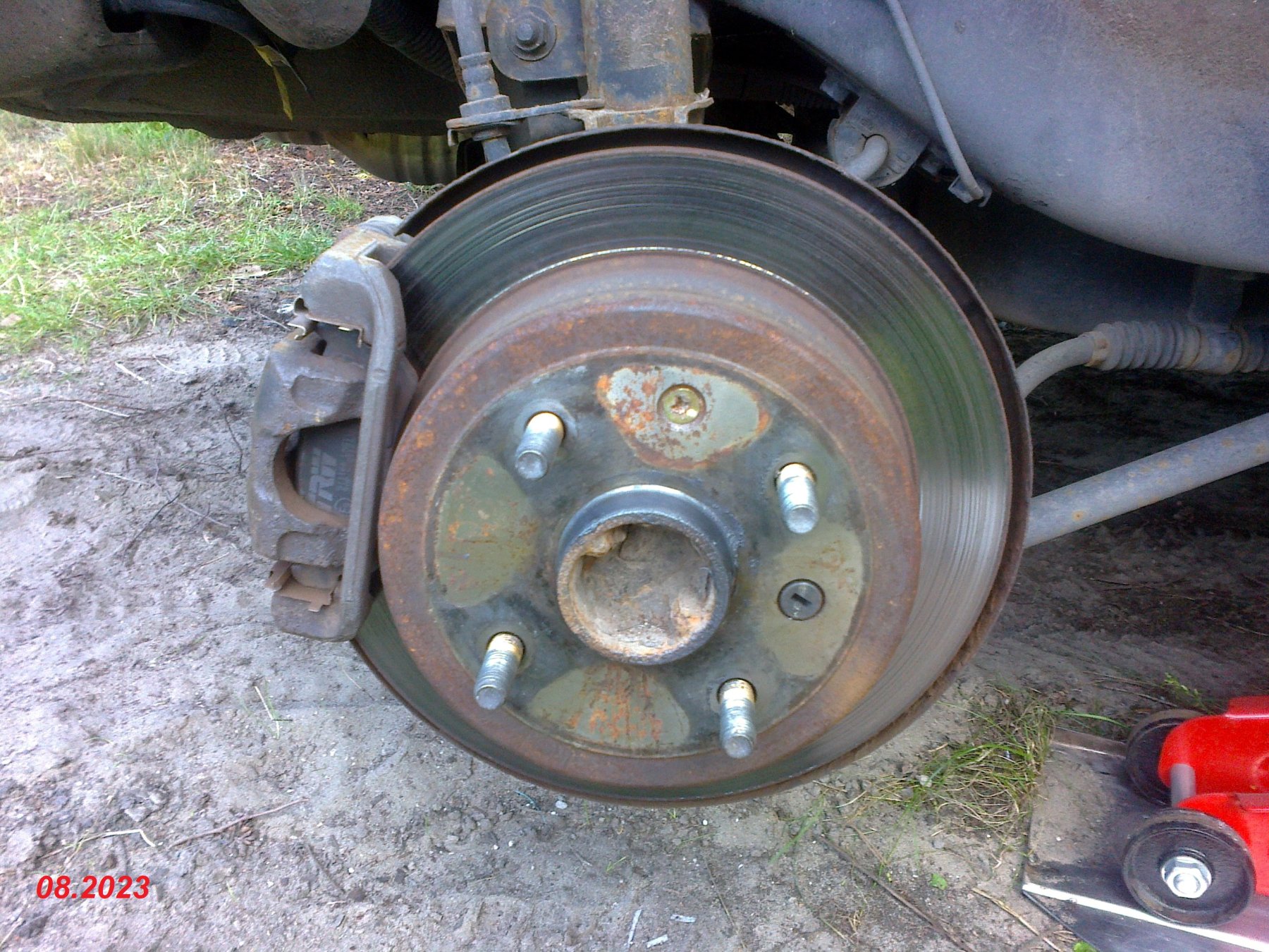

Post autor: chocisz » 17 wrz 2023, o 21:02
Testy testami, a rzeczywistość sobie... po 2 latach efektu działania RSTOP-u nie widać
