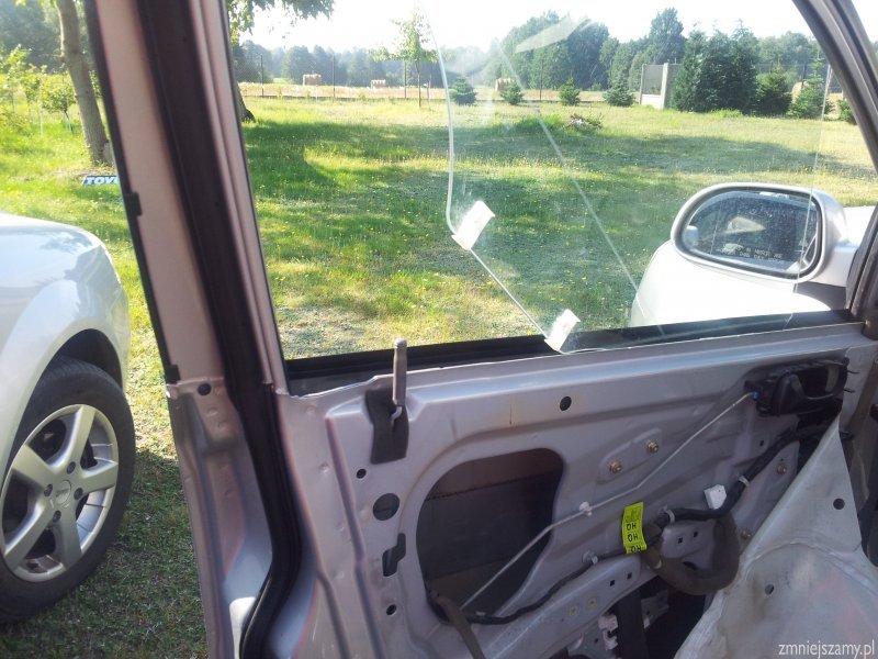

Sobota poświęcona na wymianę szyb i prowadnic :tak:
Wszystko poszło super sprawnie choć miałem obawy co do tych elementów plastikowych ;)
Korzystałem z filmiku w dziale manuale a dalej już sam....
trzeba oderwać folię zabezpieczającą później bardzo ładnie się przykleja ponownie

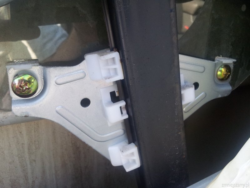

prowadnicą ustawiłem tak aby 2/3 szybki było w drzwiach wtedy jest dostęp do śrub trzymających szybę

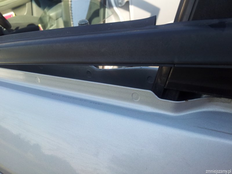

Listwa zgarniająca ładnie wyszła do góry z drugiej strony drzwi jest śrubka którą trzeba odkręcić żeby listwę wyjąć. Przy montażu spryskałem wnętrze listwy zgarniającej które wchodzi na rant drzwi silikonem ...łatwiejszy montaż
