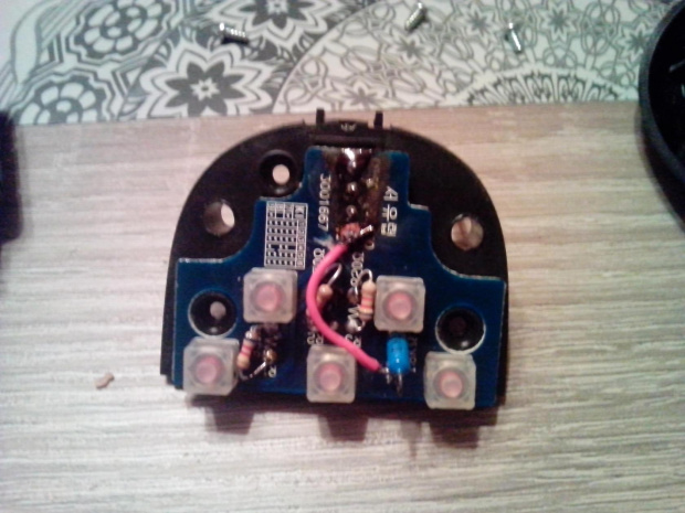

Podłączę się do tematu.
Mam zamiar wymienić radio na Sony, i przerobić sterowanie tak jak GoLL@B mi podpowiedział, ale jest jakiś manual jak wyciągnąć sterowanie radia? obejdzie się bez demontowania kierownicy?

Re: Wymiana radia
Z boku tej obudowy od sterowania są 2 śruby, musisz odkręcić. Ten plastik odsunie się od kierownicy. Potem odpinasz wtyczkę od gniazda i już masz całe sterowanie w ręce.

Re: Wymiana radia
Dzięki, właśnie jestem na etapie zamawiania drugiego takiego przełącznika (na wszelki wypadek) jak bym coś sknocił. A robiłeś może to u siebie?

Re: Wymiana radia
Jeszcze GoLL@B powiedz mi widzę ze tam trzeba przylutować 2 kanały do kabla aux, ten kabel będzie w zestawie z radiem, i wpinany do radia?

Re: Wymiana radia
Do radia przychodzi zielona kostka od sterowania. Ona ma 2 kabelki. Odcinasz i lutujesz na to wtyk jack 3,5mm.
Sterowanie pilotem w sony jest właśnie wyprowadzone na gniazdo jack 3,5mm (to nie aux).

Re: Wymiana radia
Dzięki GoLL@B za porady i informacje
Wszystko działa jak należy
Teraz tylko czekać na cieplejsze i suche dni i montaż radia.
Zdjęcie polutowanego przełącznika, zamiast opornika 2.2 użyłem 2.0:

Re: Wymiana radia
Przelutowałem oporniki zgodnie z instrukcją. Wszystko ładnie hula aż miło. Tylko trzeba jeszcze wyeliminować odruch ręki do radia kiedy chce się zmienić stacje/utwór lub głośność. Dzięki za tutka.
