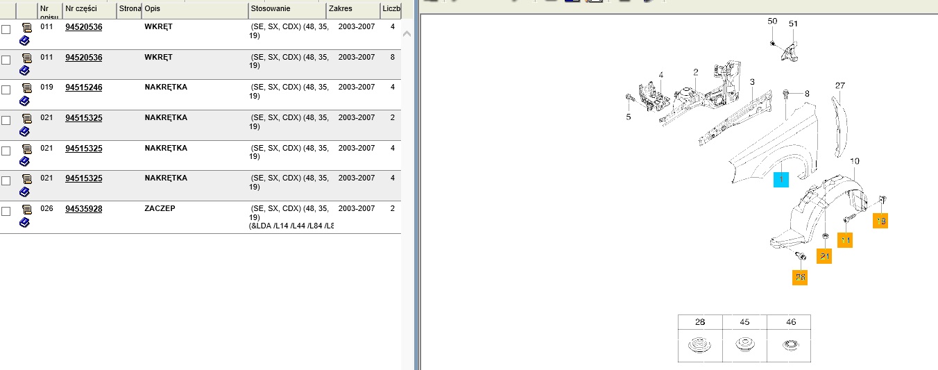

W oficjalnych zbiorach GM (od strony klienta) nie ma takich danych - tylko numer katalogowy

Mógłbym prosić numer katalogowy? :tak:
Re: Śruby do montażu zderzaka
Post autor: etac » 14 lis 2015, o 11:18
nadkole lacetti.jpg (112.24 KiB) Przejrzano 2487 razy
Post autor: Sebastian » 14 lis 2015, o 13:03
ZTCP to tam są wkręty, a nie śruby.
Możesz szukać w ASO, w katalogach np. Romix'a ale moim zdanim możesz zwykłe wkręty tam zastosować, to jest plastik więc rdza nie groźna a i jak trochę większe będzie to się "nagwintuje" :)

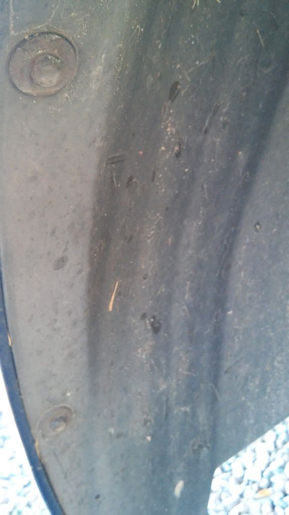

akurat dziś rozbierałem plastikowe nadkole :)
Wkręty są wkręcone w metalowe spinki nachodzące na plastik

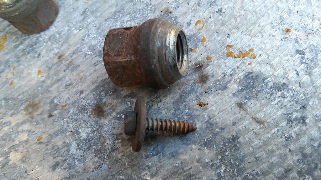

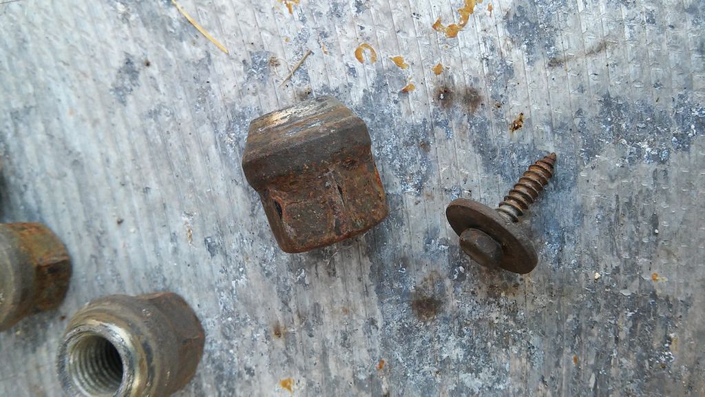

dopiero dziś miałem czas coś podziałać więc pomierzyłem te wkręty:
główka na klucz 7mm
długość 22mm
średnica mierzona na gwincie ok. 4mm
skok gwintu ok. 1mm
